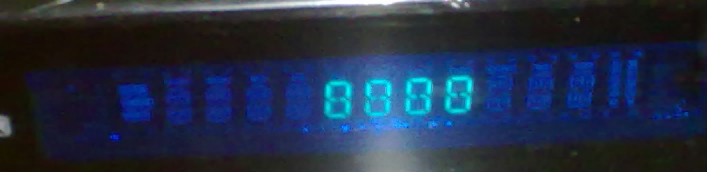

وقمت بتنزيل السوفت من كل الرابط وكمان بشكل الجوكر و السوبر ويرده نفس الحوار شوفو كده الصور من التلفاز والجهاز برده كاتب 0000
وانا على السوفت 3.41

انت متأكد ان جهازك v2 اساسا
مشاهدة جميع مواضيع hany_h2001
قديم 2011/02/06, 09:13 PM
الصورة الرمزية m.the.king
m.the.king m.the.king غير متواجد حالياً
تاريخ التسجيل : 2011 Feb
المشاركات : 1,453
ايوه متاكد شوف الصور ديه انا مصورها بالهاتف للجهاز
الكرتونه
الواجهة الأمامية
وكمان usbالذياده
