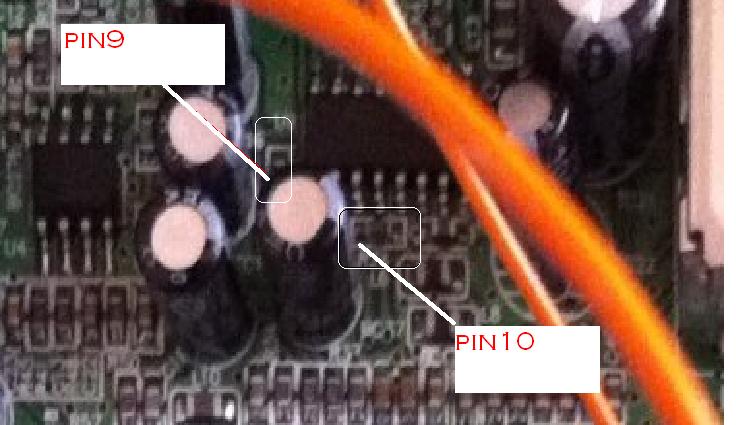

بارك الله فيك اخي لقد تم الاصلاح
قمت بتمرير البوت بالجيتاج ثم تمرير الدامب الخاص باجهزة البيتا لاني تريد تحويله الى جهاز استقبال وتم ذلك
المشكلة التي كنت اواجهها هي في السلكين 9 و 10 واعادة لحامهما وقمت اخيرا بلحامهما في مقاومتين
الملفات المستعملة في المرفقات للافادة
