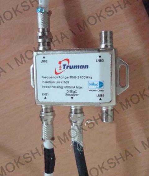

رجاء من خبراء الموقع واعضائه الكرام شرح توصيل ثلاثه اقمار علي الدايزك اثنين منهم هم الهوت بيرد 13 واسترا 19 وهم علي طبق واحد وlnb بمخرج واحد والقمر الثالث وهو النايل سات علي طبق بمفرده وشكرا لكم مقدما

هتوصل كل قنر بترتيبه الخاص على الدايزك وتحفظ كويس الترتيب وتعمل نفس الترتيب على اعدادات الريسيفر يعنى مثلا النايل سات رقم 1 والهوتبيرد رقم 2 والاسترا رقم 3 نفس الترتيب دة هيبقى فى الريسيفر

يا جماعه القمرين الهوت بيرد والاسترا علي العدسه دي طالعين من مخرج واحد انا بعرف اضبطهم علي الديزك لوحدهم لكن انا عايز اوصل معاهم النايل سات كمان انا عايز اعرف بقي السلك الي طالع من العدسه دي مع سلك عدسه النايل سات يتظبطواعلي الدايزك إزاي ؟

للاسف نظام القطعة دى مختلف عن اللى عندنا فى مصر

يا باشا القطعه دى فى منها نوع اخر كل قطعه من الاتنين مخرج مستقل
اما الحل لمشكلتك اخى فهو كالاتى
اما انك تعرف القمرين بنفس رقم مدخل الدايزك وتبحث كل قمر لوحده
او انك تعرف قمر واحد منهم تعمل بحث اعمى وتجمع القمرين مع بعض
والله اعلم جرب وان لم تفلح فكرتى انتظر راى باقى الاخوة

داه شكل الديزك بيكون له اربعة مداخل 1و2و3و4 وفى المنتصف بيكون السلك اللى بيوصل للرسيفر انت بتنزل سلك من القطعة الخاصة بالنايل سات وتوصلها بالديزك في مدخل 1 مثلا او 2 او 3 او 4 حسب الاحوال وبعدين توصل السلك اللى نازل من القطعة الاخرى في مدخل اخر غير مدخل النايل سات وبعد كدة تغير من اعدادات الرسيفر كل قمر حسب مدخل كل قمر (لكن المشكلة في القطعة اللى انت اشرت لها احنا اول مرة نشوف راسين بمخرج واحد ) والمعروف ان القطعة الواحدة لها اتنين مخرج
ولوالقطعة اللى في الصورة بتجيب قمرين معا فانت تعمل للقطعة مدخل 1 وتضبط الرسيفر على مدخل 1 ولو عملت بحث القمريين حينزولوا معاك وبعد كدة ركب النايل سات في مدخل 2 وتضبط الرسيفر بنفس الترتيب 2 وهو حيشتغل معاك
مثل ذلك
حيكون مدخل القطعة رقم 1 ومدخل النايل سات 2 وتوصل السلك اللى في المنتصف الاسود بالرسيفر وتعدل ترتيب الديزك داخل الرسيفر

لم تفلح هذه الطريقه بعمل بحث أعمي اصلا من غير الدايزك بيتنزل قنوات الهوت بيرد فقط لا غير بتفصل بين القمرين بالدايزك وتعمل بحث علي كل قمر بيتنزل قنوات القمرين كامله واشاره تمام التمام

القطعه دى منتشرة فى اوروبا وشرق اسيا للاقمار المتقاربة وكما انها تستقبل القمرين معا بدون دايزك يعنى يعتبرو قمر واحد

انا اسف فهمت كلامك غلط في الاول لكن عملت الي انت قلت عليه وبرضه ما فيش فايده انا بعمل بحث أعمي اصلا من غير الدايزك بيتنزل قنوات الهوت بيرد فقط لا غير بتفصل بين القمرين بالدايزك وتعمل بحث علي كل قمر بيتنزل قنوات القمرين كامله واشاره تمام التمام
