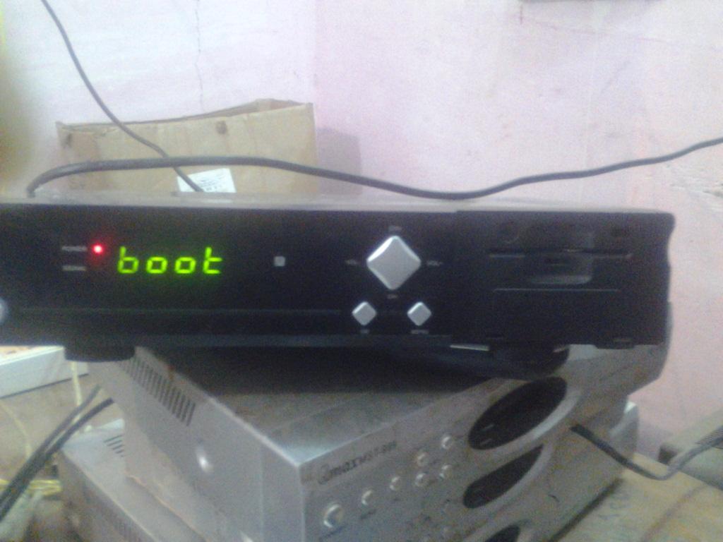

ابو 2 فلاشة من الخلف هذا الريسفر واقف على كلمة boot و عند الضغط على زر استاند باى يكتب كلمة upde و تظهر لمبه حمراء فقط و مش عارف هو فرجن كام و لا عارف ادخل على اى بيانات خالص لان اللوحة ال مكتوب عليها بيانات الريسفر مكسورة و غير موجوده و عند فتح الريسفر من البور الخلفى يفتح و يكتب كلمة QMAX فقط على الشاشة التليفزيون و شاشة الريسفر كلمة boot فهل من حل و متابع مع حضراتكم الرد

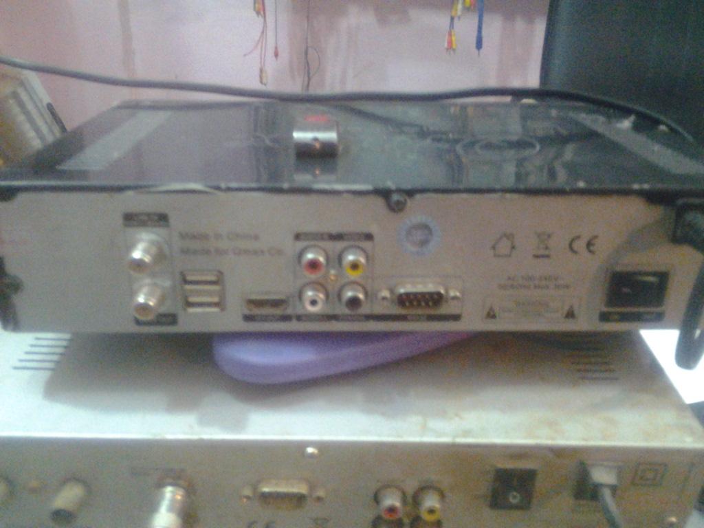

اليك صور الجهاز اخى الفاضل
url=http://www.0zz0.com][/url]

فيصل 14 فيصل 14 غير متواجد حالياً
المشاركات : 1,328
افتراضي رد: الاخوه الافاضل مشرفين قسم كيوماكس hd برجاء الدخول
اخى الكريم شكل الجهاز من الصوره h1 g3 وكل معلوماته فى الممتدا
