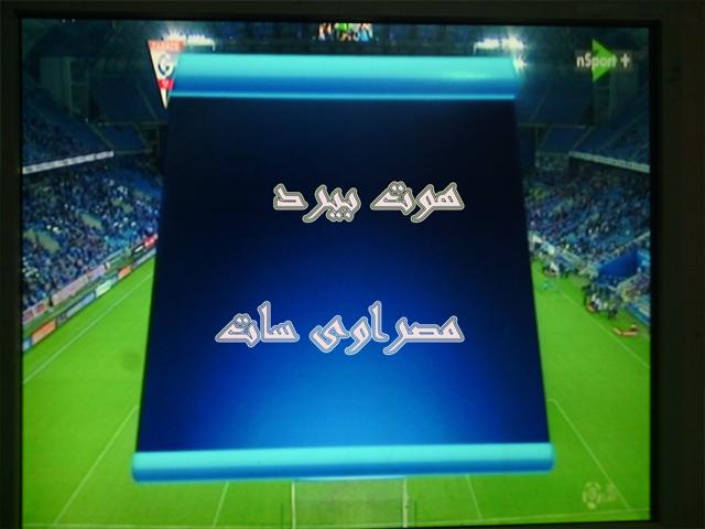

تم جمع عليه سبع أقمار من أفضل الأقمار الرياضية والعالمية
كما أنى سوف أرفق صورمن بعض الأقمار حتى يتأكدالجميع من صحة الموضوع مع بعض الصور للطبق الخاص بى وأهم وأقوى الترددات التى يمكن
استقبال الأقمار عليها وهى كالتالى

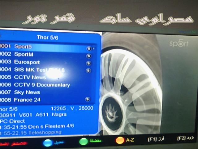

Intelsat 10-02 - Thor 5/6
موقع 1 درجة غربا
اقوى تردد
12418
راسى
28000
يمكن استقباله على اطباق بدايه من 85 سم

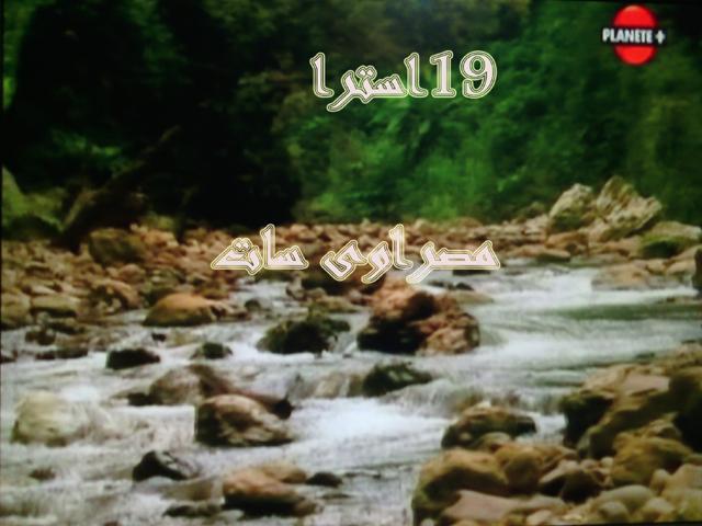

Astra 1
موقع 19.2 درجة شرقا
اقوى تردد
11778
راسي
27500
يمكن استقباله على اطباق بدايه من متر
وهوف يأتى بسهوله على هذا التردد

بعض الصور من الاقمار السابقة على قدر الاستطاعه

صور لبعض القنوات على هذه الاقمار

مبروك التركيبه ممكن الله يكرمك تكتب اقوي واضعف تردد لقمرالثوروشكرا وهل لاستقبلت فيدات الرياضية

علي قمر الثورهل استقبلت الفيدات الرياضية
لا ليس عندى اى فكره يا ريت تفيدنا يا استاذ احمد
اما بالنسبه لتردد تور موجود فى صور تور المرفقه وكل الترددات هى اللى استقبلت بها الاقمار
