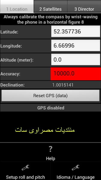

بعد تحميل وتنصيب البرنامج نقوم بفتحه لنجد هده النافدة :
ثانيا

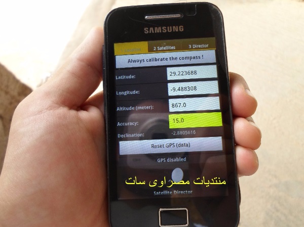

يتم في هذه النافدة تحديد موقعك بواسطة تقنية الGPS ويجب ان تكون في مكان مكشوف وتشغل الGPS في هاتفك لتتم هده العملية بنجاح. وعندما يتم تنجح هذه العملية سيتحول اللون الاحمر على الشاشة الى الاصفر كما في الصورة التالية:

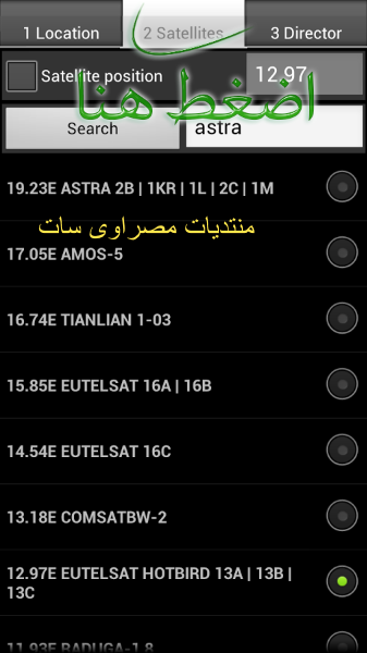

بعد اتمام هده العملية يمكننا المرور الى المرحلة التالية والتي يمكننا من خلالها اختيار القمر الصناعي المراد الضبط عليه وذلك من خلال الضغط على"Satellites" كما في الصورة:
رابعا

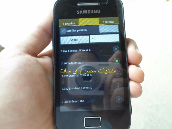

ثم اختر القمر الذي تريده كما هو موضح في الصورة وليكن مثلا النايل سات

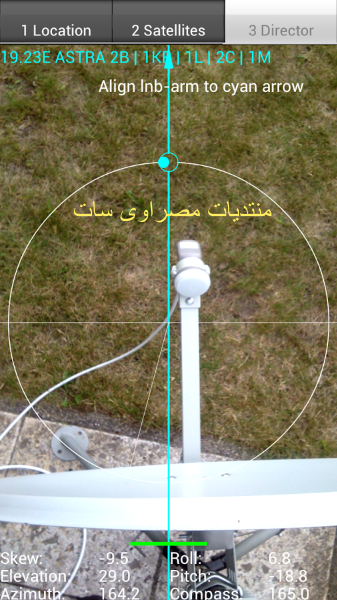

يمكنك التوجه الى واجهة الضبط وتحديد اتجاه القمر كما في الصورة التالية :
كل ما عليك فعله هو توجيه اتجاه الطبق مع التطبيق.
في اسفل الصورة يقوم التطبيق بعرض عدة معلومات كدرجة الانحناء والرفع والعديد من المعلومات الاخرى.

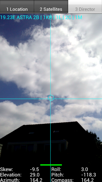

كما يمكنك ايضا توجيه الهاتف الى السماء لمعرفة مكان القمر في السماء:
