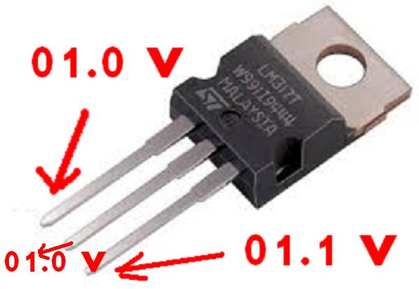

تم الحل مشكلة في رسيفر فيجا v-888 العادي
مشكلة في رسيفر فيجا v-888 العادي قاطع اشارة نهائي وتم تغيير lm 317 ولم ياتي بفائدة وتم قياس المشط الفولتات مضبوطة وعند قياس lm 317 وجد الفولتات الموجودة بالصورة اللي امام حضرتكم
لكم الصورة
مع العلم تم القياس بالافوميتر علي وضع 200 فولت dc الطرف الاسود من الافوميتر علي علبة الاشارة والطرف الاخر علي اطراف lm 317

اظبط الافو على50 فولت dc
لوفضل الفولت زى ما هو اسحب
طرف سلك من24 فولت ووصله فى اول طره من lm
هيشتغل معاك

بس هل المسبب لذلك هو الترانزستورات الفلات ولا بيكون شئ تانى؟؟

والله ممكن ترانزستور طبع
وممكن يكون المقاومه الطبع المغذيه للlm
وممكن يكون lm عامل شورت
وممكن يكون خط 24 الرطوبه وكلاه ومش موصل فولت

كلام سليم ميه بالميه وطالما لايوجد قياس على دخل lm 317 فاكيد مش هيكون فى خرج من lm317 وعلى الاخ السائل ينفز كلام الاستناز ابو كانزى ويعمل كوبرى من خط 24 مباشره الى اول رجل فى lm317
هيشتغل معاك

ثانيا : الافوميتر اللي عندي لايوجد في 50 فولت dc الموجود 200m -2-20-200-1000

عادى قيس على 50 فولت عادى شوف الفولت على رجول lm كام
بعد اما توصل طرف 24 فولت

انا لايوجد عندي 50 فولت في الافوميتر علي الاطلاق

امال حضرتك حددت ان الفولت 1 فولت ازاى ياغالى

اخى العالى متعمل كوبرى من خط 24 كما تفضل وقال للك الاخ ابو كنزى انته مكثل تعمل كوبرى

تم القياس علي وضع 200 فولت dc

اعمل كوبرى ياغالى وقيسلى الفولت بعد الكوبرى

لو سمحت يا استاذي الغالي ابو كنزي هل طريقة توصيل الخط 24 هي سحب طرف سلك من المشط ويتم توصيلة الي اول رجل للLM ولا هذا خطا ارجو من حضرتك الافادة ولو هذه الطريقة هي الصحيحة فا اين اول رجل في Lm

اول رجل من ناحيه الكنترول بانل ولاخ ابو كنزى ده خطاء املائى لا اقصد شى وربى يعلم
