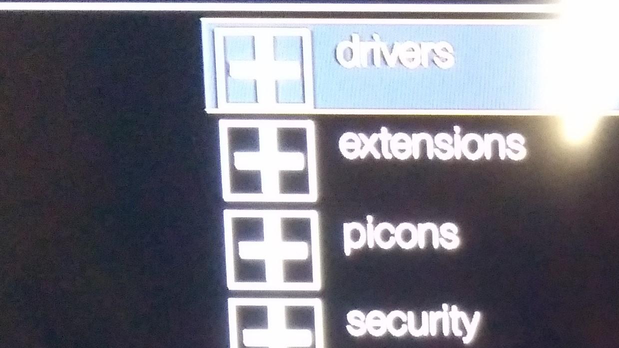

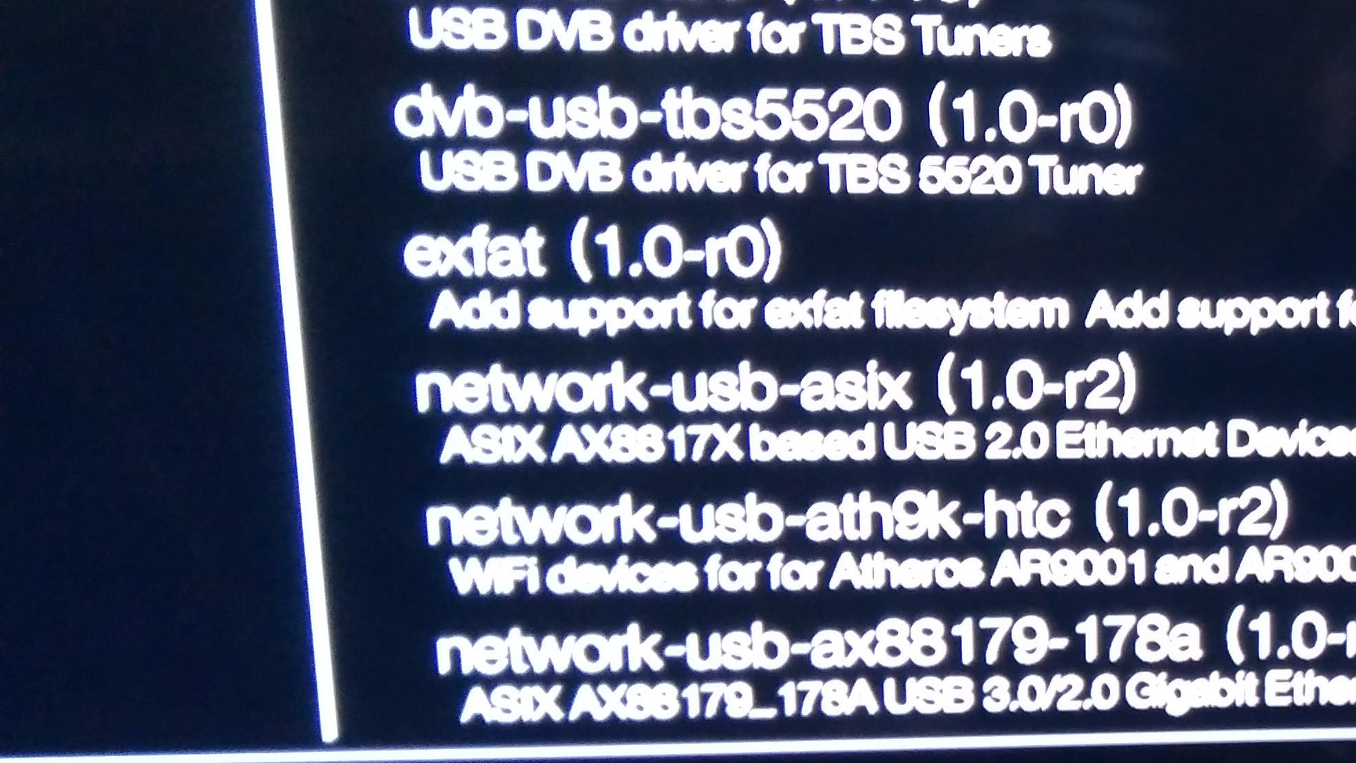

هناك وسيلة قد تصلح لمشكلتك
و هو تنزيل بلاجين كما بالصور ادناه
يكون Usb ethernet devices
مشاهدة جميع مواضيع zorro55
قديم 2017/06/30, 11:24 AM
zorro55 zorro55 غير متواجد حالياً
تاريخ التسجيل : 2013 Apr
المشاركات : 182
افتراضي رد: مشكلة في توصيل الريسيفر بالنت عن طريق السلك
اعتذر عن كبر حجم الصورة لعدم اعتيادي بعد على المنتديات
يمكنكم عمل زووم اوت حتى اعتاد تصغير الصور اكثر فأكثر و ضبط ابعادها
و السلام ختام
انا لاقيت التعريف وحملته
بس هلي التعريف ده لنوع معين من كروت اللان اليو اس بي ولا اي نوع هيشتغل عليه ؟
قديم 2017/06/30, 02:38 PM
المشاركات : 182
المشاركة الأصلية كتبت بواسطة ادهم محمود يوسف مشاهدة المشاركة
كل تعريف يخص نوع
يستحسن توصيل الكونفرتر بالكمبيوتر لمعرفة نوعه ايه
حتى تختار ما يتماشى معاه
او تجرب تنزل التعريفات التي تخص
usb to ethernet
و ربنا يوفقك
