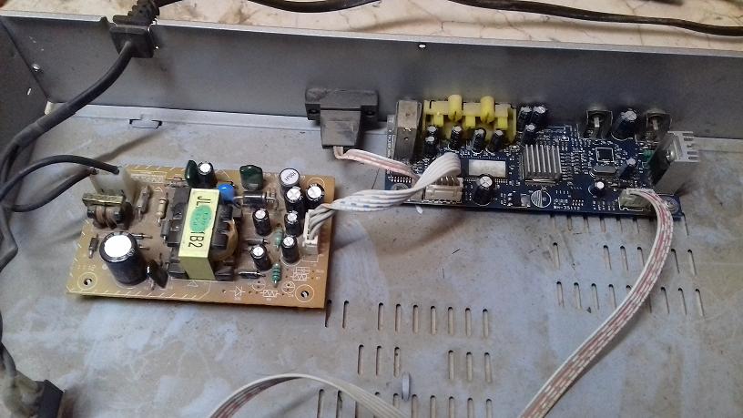

الجهاز بيكسر اشاره عل معظم القنوات
وقنوات تعمل
واخرى فاصله نهائيا
تم تغير باور
وتغير جميع مكثفات الباور
ف الباور الاصلى
ومكثف 100-16 فولت
بجوار lm 317
وتغير ال
Lm نفسه
بلا نتيجه
غسل البوره بالتنر
تسخين عل المعالجات
بلا نتيجه
سوفت
وما زال
العيب قائم

تأكد من سلامه الريجليتور وقم بتغيير المكثف بجوار التيونر واذا استمر العيب مشكلتك فى ايسى الاشاره

تمام هذا بعد تغيير مكثفين ال100 ميكرو على خط 21 فولت ومكثف الالكو

اخى الكريم
اذكر الفولت على خارج
lm
على الوضعين راسى وافقى
ثم القياس خارج التيونر
لمزيد من المعلومات الجهاز امامك
لا تتجاهل اى رد فى الموضوع
لا ترد على المواضيع القديمه

افتراضي رد: تكسير اشاره عل معظم القنوات واخرى فاصله نهائياCAMEX 780 i
غير المكثف المشار اليه فى الصوره

غير الكرستاله ولابد من تغييير جاك إل LNB أو
أو تنقل جاك إل OUT مكان جاك إل in غير ذلك يبقى عيب مكثف بفه وسخن كويس على أى سى الاشاره

شكرا للمتابعه
تم تغير الكثف المشار اليه 470-16 فولت
وتغير ال LNB
وتغير كرستاله
وتسخين عل IC الاشاره
ولا جديد

وخرج التيونر 13-18 تمام
ودخل الريجوليتر 3.3
والخرج 1.8

سخن علي ايسي الاشاره من اسفل بالكاويه

جرب سوفت و ملف قنوات اخر

كده ممكن يكون بروسوسور بالبدى خالص الداتا أو المعلومات إلى طالعه منه لمنطقة الاشاره قاطعه

شكرا للمتابعه
ها اعطيه لصاحبه وخيرها فى غيرها
