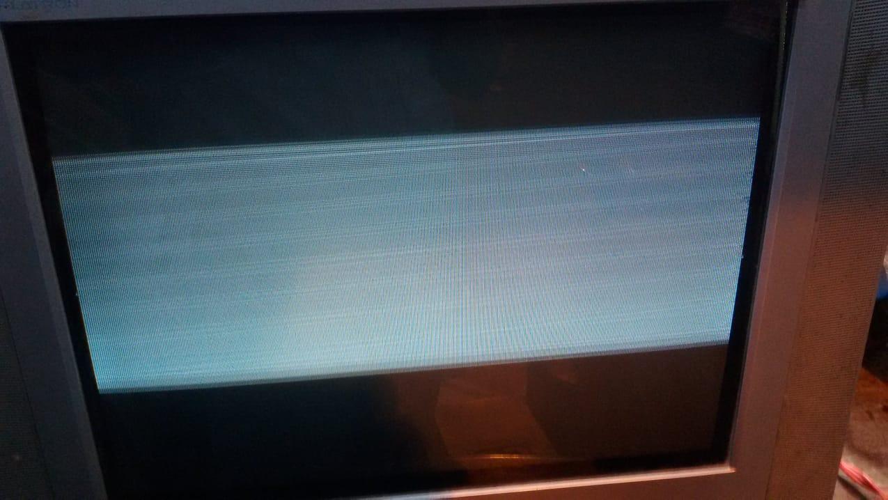

تم تفريغ رجل 5 فولت فى الايسى ic804 وهو رجليتور 4 رجول KIA78
الخرج 5 فولت كاتم وحينما فرغت الرجل الى على خرج 5 فولت اشتغل الجهاز بخط فرتكال تم تغيير ايسى الفرتكال 3 مرات مرتيين يعمل خط والمره الثالثه فتح مسطتيل فى وسط الشاشه
وجارى رفع صوره لمظهر العطل

قديم 2018/11/19, 06:33 PM
المهندس عليان المهندس عليان غير متواجد حالياً
المشاركات : 3,589
افتراضي رد: عطل lg21 لمبه حمراء
بعد شويه فتح لوحده الصوره تمام

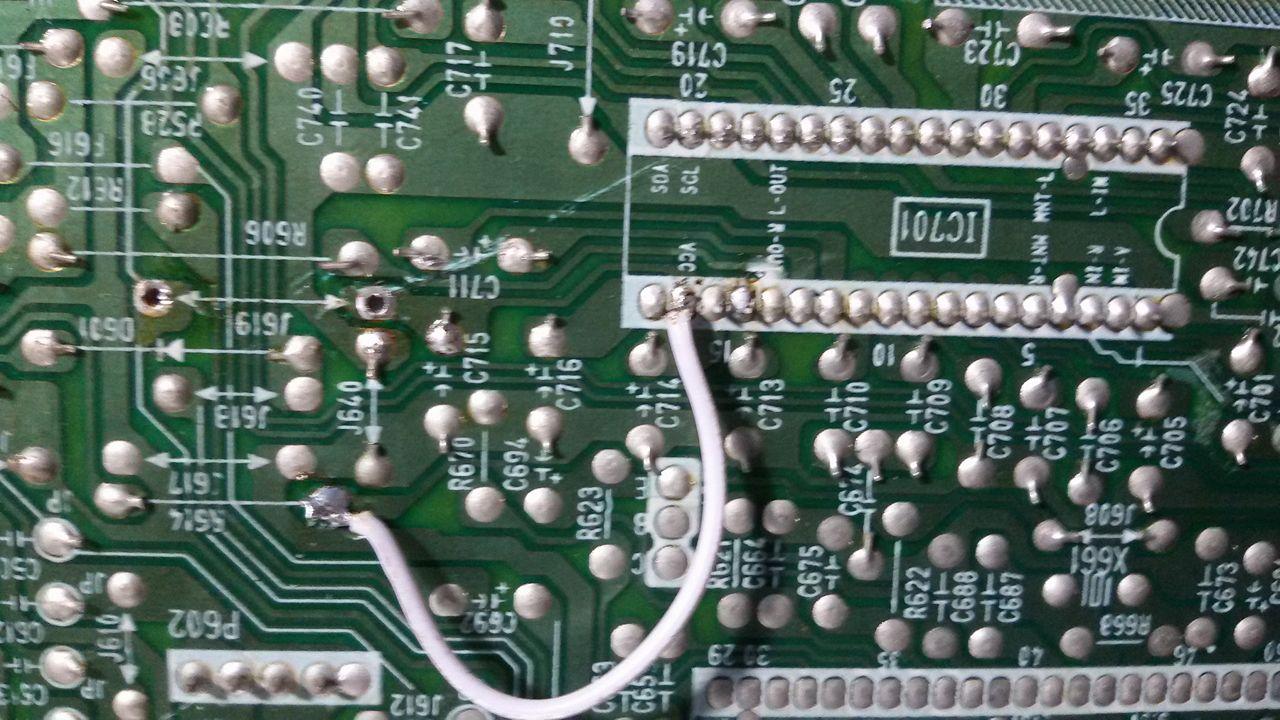

قديم 2018/12/09, 05:53 PM
المشاركات : 3,589
تم رفع الجمبر RJ619 ووصل سلكه بالطرف 17 فى الايسى من المقاومه R614
ودى صوره لحل العطل
قديم 2018/12/09, 06:00 PM
الصورة الرمزية ابوفارس علاء
تاريخ التسجيل : 2013 Apr
المشاركات : 6,393
مبرووووووووووووووووووووووووووووووووك
الاصلاح
بالتوفيق
