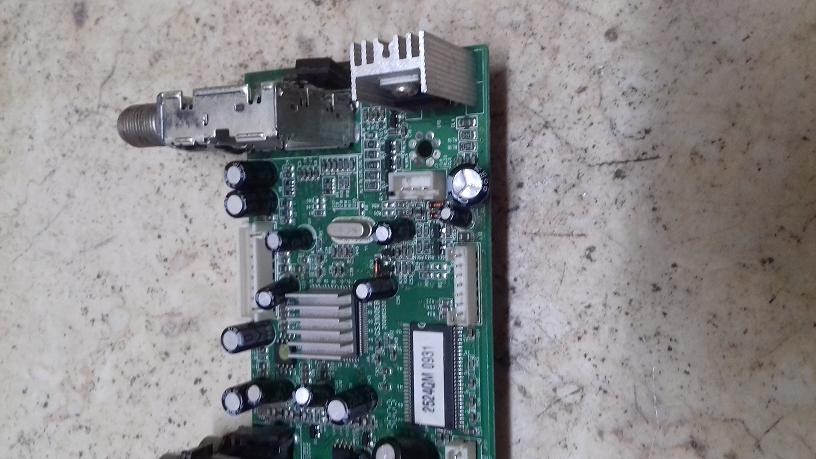

للاسف لا يوجد باور اصلى
والجهاز لا يوجد به tp42
يوجد به ic مكتوب عليه 772 متصل بال lm
مرفق صوره البورده

المشاركة الأصلية كتبت بواسطة الخطيب سا مشاهدة المشاركة
مرفق صوره البورده
يتم غلق اول رجلين من 772

المشاركة الأصلية كتبت بواسطة م / وليد تيتو مشاهدة المشاركة
عند القفل عل ال772
الجهاز يقف عل لمبه حمراء سواء القفل من اليمين او اليسار
