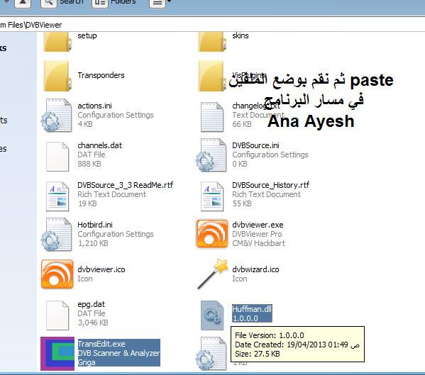

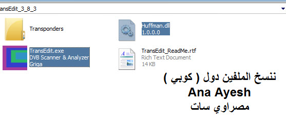

1 - نقم بفك الضغط عن البرنامج ، ثم ننسخ الملفين كما بالصورة ونضعهم في مسار البرنامج بالسي .
وأليكم التوضيح بالصور ...

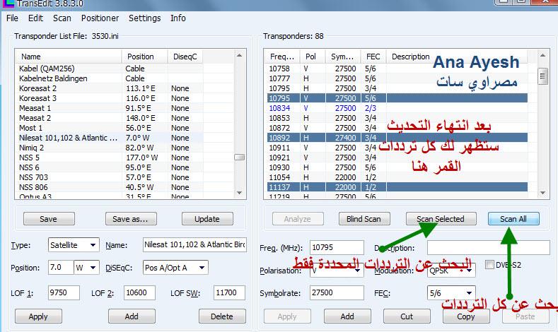

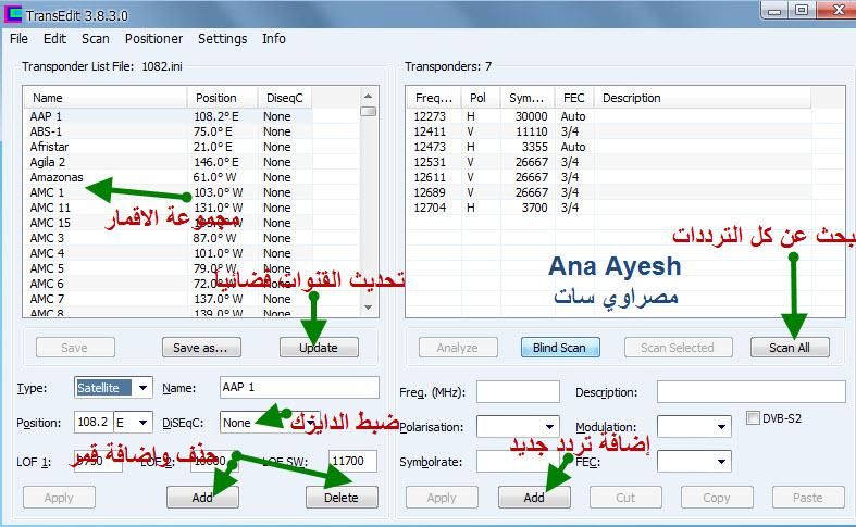

2- نقم بفتح البرنامج TransEdit.exe من داخل مسار الفيور ستفتح لنا واجهته اتبعوا الصور للتوضيح
تلك واجهة البرنامج

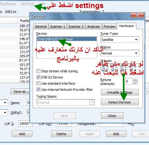

3- نضبط اعددات البرنامج كما بالصورة ونتأكد من نقطتين ...
الاولي ... ان الكارت الذي نملكه مُعرف في البرنامج
الثانية ... نعلم علي dvb 2 ليشمل البحث قنوات hd
بكده أنتهينا من شرح ضبط اعددات وواجهة البرنامج وطريقة تفعيله في الفيور

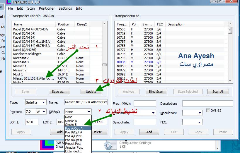

طريقة تحديث ترددات الاقمار عبر الشبكة الخاصة بالقمر
نقوم بتحديد القمر وضبط الدايزك ومن ثم الضغط علي كلمة Update
سوف يقوم القمر بتحديث تردداته كامله
ملحوظة : قد يستغرق التحديث وقتا طويلا فعليك بالانتظار حتي الانتهاء
واليكم الصور للتوضيح
1
2

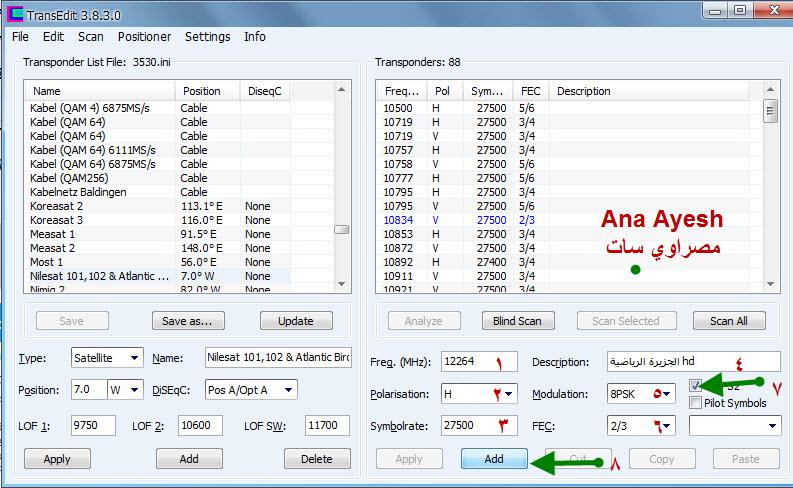

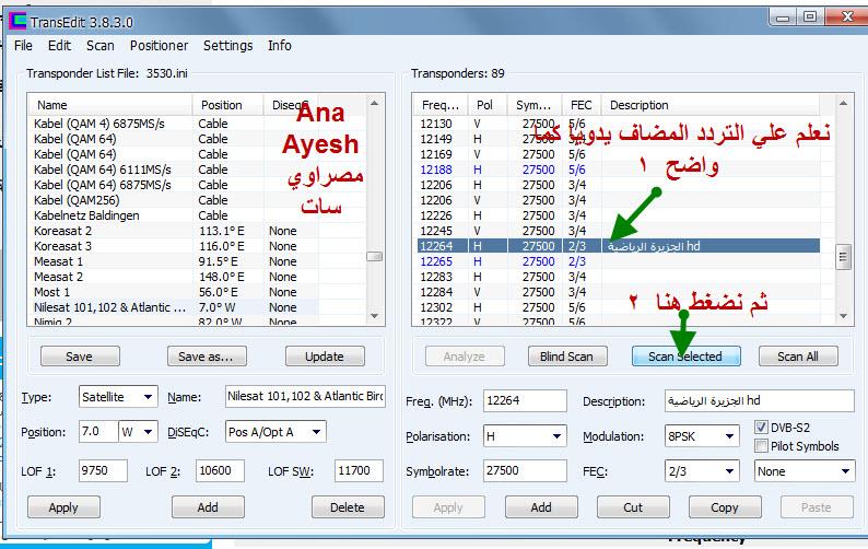

طريقة البحث عن تردد بشكل يدوي
وليكن تردد الجزيرة الرياضية hd 1 و hd 2
ده تردد القناة علي النايل سات
12264 Mhz Frequency Horizontal Polarization DVBS-S2 transmission 27500 Symbol Rate 2/3 FEC 8PSK Modulation
تابع الشرح موضحا بالصور لطريقة اضافة تردد يدويا والبحث عنه.
1- تردد القناة
2- Polarization
3- معدل الترميز
4- وصف القناة
5-Modulation
6-FEC
7- نعلم dvb s2 ليشمل البحث قنوات hd
8- نضغط add لاضافة التردد الجديد في القائمة
المهم لازم نكون محددين القمر الاول ظابطين الدايزك كما في الصور علي اليسار ...

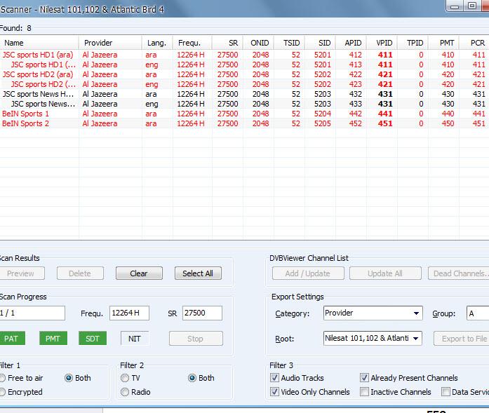

بعدين نحدد التردد الذي ادخلناه ونضعط scan selected
كما بالصورة الثالية
وها هي قنوات الجزيرة hd التي تم البحث عنها
