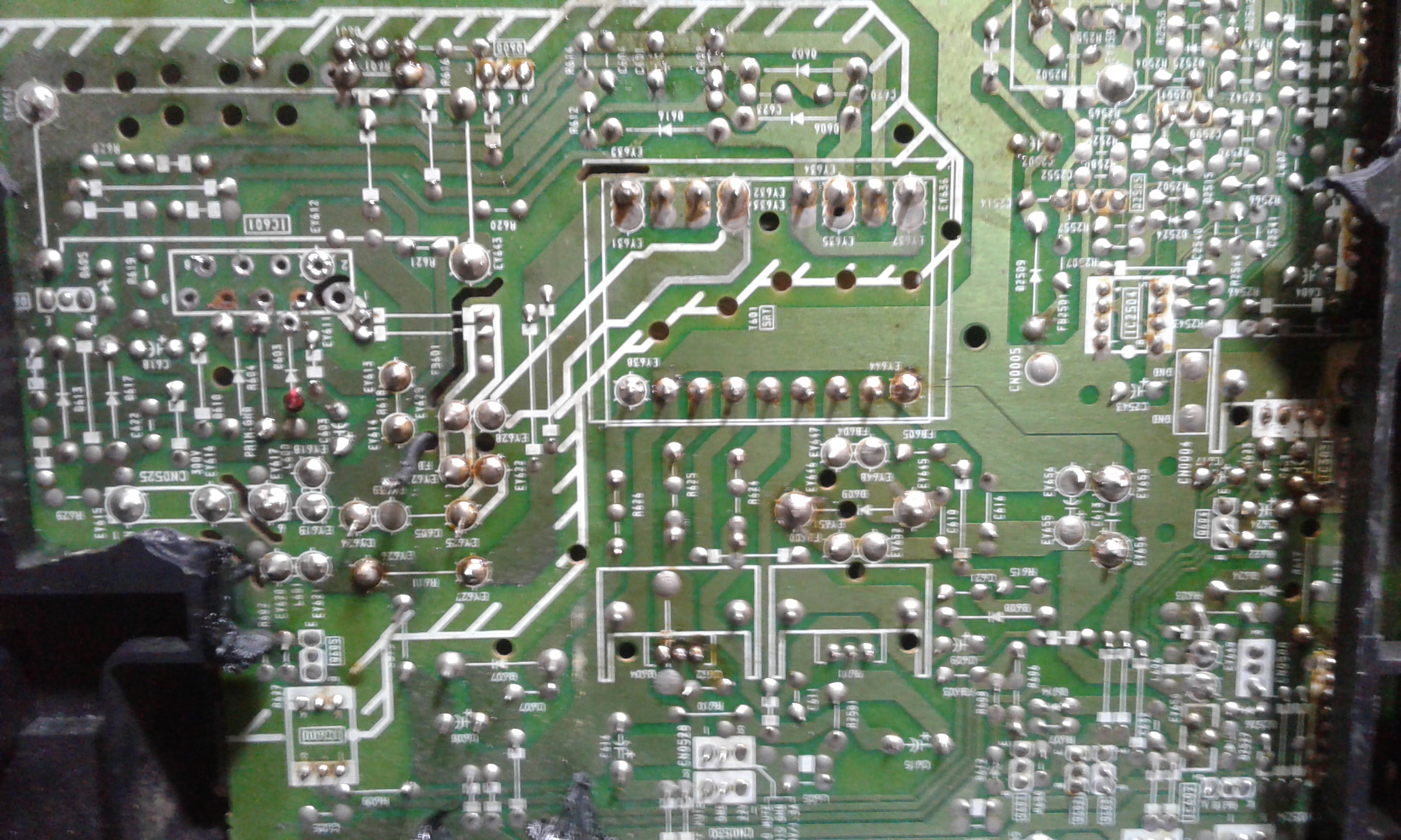

قديم 2020/01/13, 03:53 AM
الصورة الرمزية سمير سالم
سمير سالم سمير سالم غير متواجد حالياً
المشاركات : 2,248
افتراضي رد: هبوط الفولت فى سونى kv-f29mh3
ياريت الاشارة على نقطة الارضى والكهرباء
على الصورة لانى وصلت باور اسيليتور
وجربت على السريا عاليه وبترعش مع اثار للدخان لم اعرف احدد مكانه

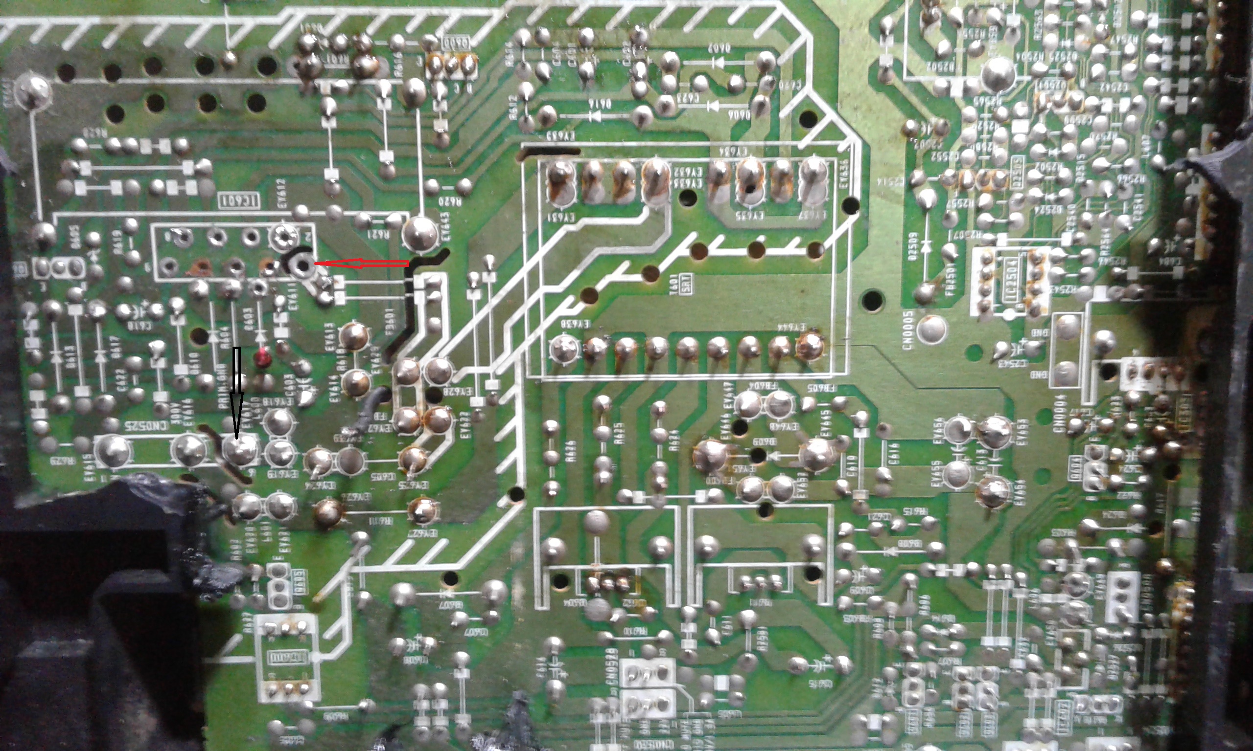

قديم 2020/01/13, 04:16 AM
المشاركات : 2,248
التوصيل اللى عملته
المشار عليه بالسهم الاحمر والاسمر كما فى الصورة
قديم 2020/01/13, 10:13 AM
الصورة الرمزية حافظ السويد
المشاركات : 63,477
الدولة : سوريا
السلك الاحمر على الطرف1 في مكان الstr وهو صحيح كما في الصورة
السلك الاسود على مكان الطرف2
وجرب
قديم 2020/01/13, 08:37 PM
المشاركات : 2,248
النقط الثانيه او اللى من المنتصف لاتؤثر
والطرف الثالث كهرباء
انا وصلت على ارجل تبريد ال str
الاحظ ريحة احتراق وانا موصل على السرية بعد دقيقة من التشغيل مع ارتفاع فى السرية
والفولت يبدء من 134 الى 98.v
ولو استمريت فى التشغيل اطلع ريحة سخونيه فى المقاومات او اى شىء غير ملحوظ
وخايف ادخل على 220 يصعب على العطل.
قديم 2020/01/13, 11:16 PM
المشاركات : 63,477
الدولة : سوريا
اوصل السلك الاسود على مكان الطرف2 في الstr وجرب
