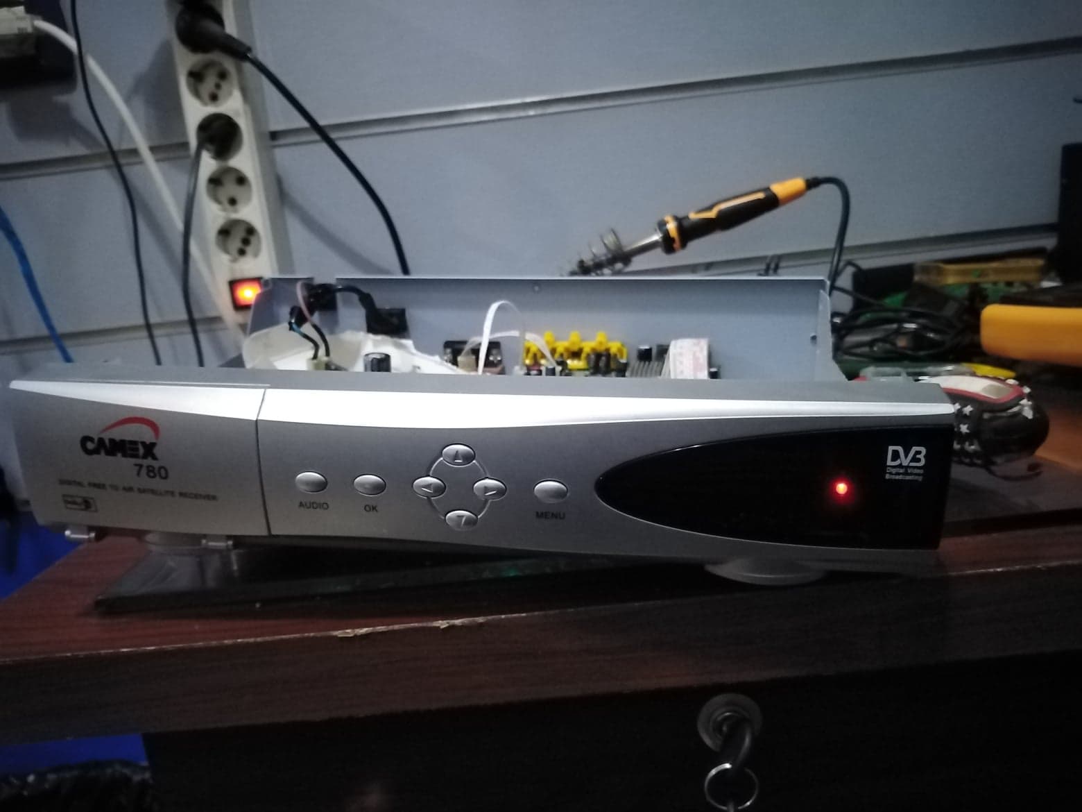

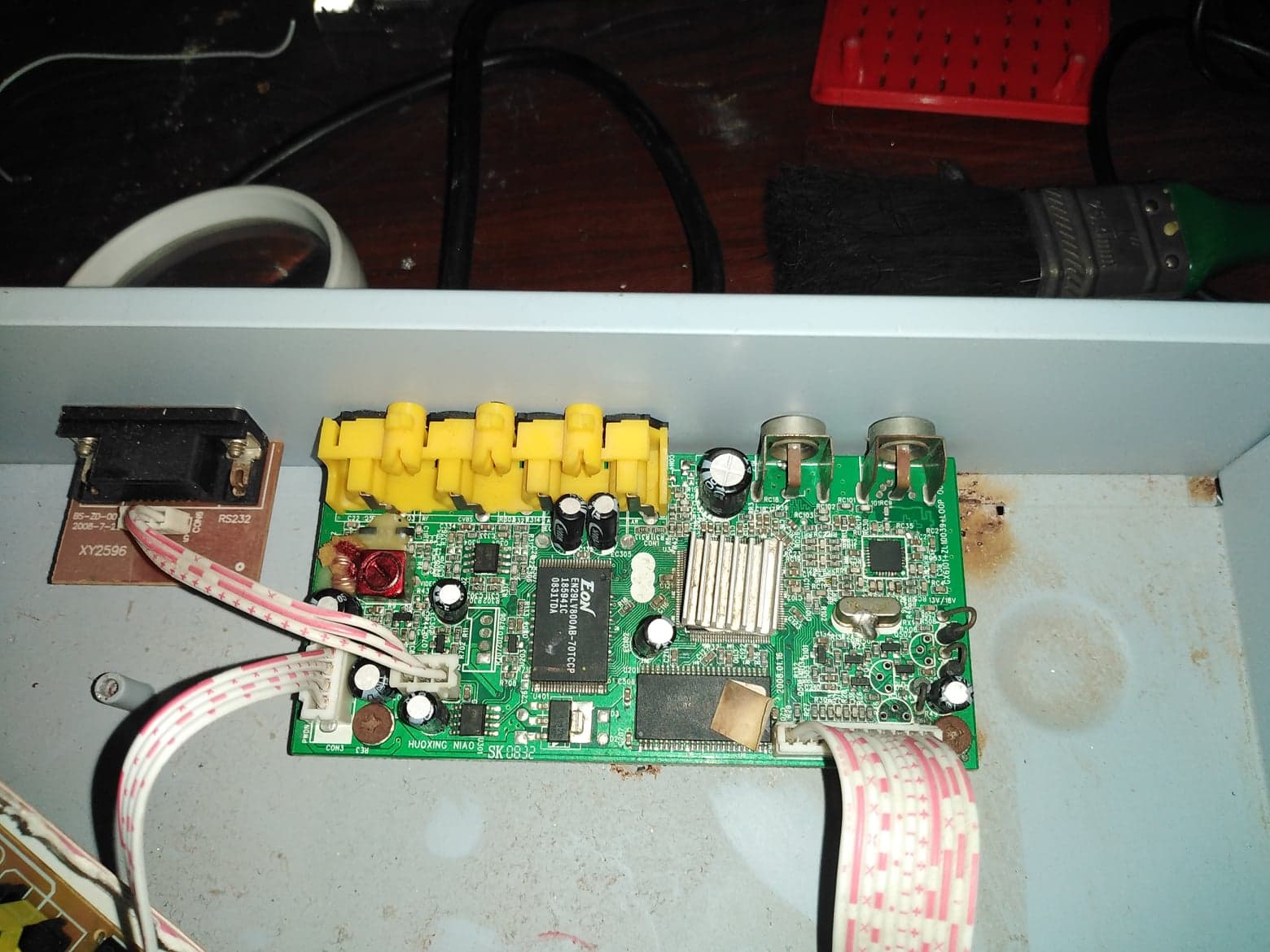

افتراضي رسيفر CAMEX 780 لمبه حمراء معالج GX
الرسيفر جالي كارت الباور بتاعه بايظ غيرت الكارته لقيته واقف علي 88.88 علي شاشه الرسيفر عملتله ملف قنوات جاب لمبه حمراء وجربت اكتر من سوفت نفس المشكله وكل القياسات مظبوطه

افتراضي رد: رسيفر CAMEX 780 لمبه حمراء معالج GX
توضيح بسيط لما بحمل سوفت له بيحمل لحد 100% بس لمبه حمراء بردو
لمبة حمرا فى هذا الجهاز
مشكلة سوفت وير
عيب باور
تسخين على الجهاز
عيب ريجلتور
شحن فلاشة خارج الجهاز
كريستالة
مقاومات طبع او مكثفات متطايرة بجوار البروسسور
ايسى اشارة طبع
رامة
بروسسور نفسه فى النهاية
