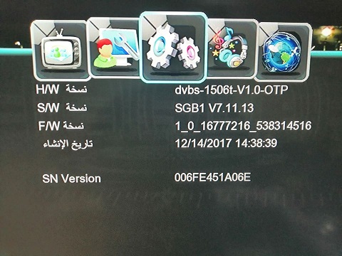

انا عندي رسيفر بمعالج 1506

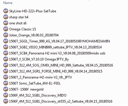

وخايف الجهاز يجيب لمبه حمرا بسبب سوفت غلط ودي صوره من الجهاز ومعاها اصدارت الي نزلتها من الموقع هنا وقبل التجربه قولت اسال اهل الخبره اي من السوفتات يتوافق مع الجهاز بدون مشاكل

وعليكم السلام
tوf
بيقبله عادى دون مشاكل
مناسب له
بس الاول اسحب نسخه من سوفت جهازك احطياط
ولو نفرض حملت للجهاز سوفت غلط
مفيش مشكله
حمله باللودر على وضع DDR2
كلو بكون تمام
من هنا اللودر
http://www.masrawysat.com/vb/showpos...41&postcount=2
وكمان كل السوفتات دى فى الموضوع تنفع لجهازك
http://www.masrawysat.com/vb/showthread.php?t=2948938
ومن وجهة نظرى ده افضل سوفت لجهازك
http://www.masrawysat.com/vb/showpos...5&postcount=35

اشكرك علي اهتمامك بس انا بحمل السوفت بالفلاشه هل هيكون في مشكله ولو في طريقه اعمل بيها السوفت يكون امان باللورد
استاذنك اعرفها لو بالكابل اسم الكبل ايه ؟؟
