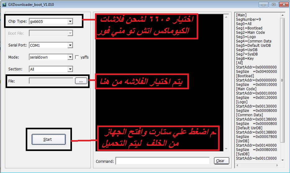

رسيفر كيوماكس 999 h2 mini4 كتب علي الشاشه 0101 ووقف علي كده اعطيته فلاشه من الموجوده في المنتدا جاب لمبه حمراء خافتا ووقف علي كده ارجو الحل اسرع وقت يامصراويه بالله عليكم

اتفضـــــــــل
حمل الفلاشه المرفق باللودر ومرفق شرح اعدادات اللودر
نوع الملف: rar flash_MST-999 H2 MINI 4_V1.01_2018_03_14(1)_down.rar‏ (2.86 ميجابايت, المشاهدات 2933)

اخي الغالي الرسيفر قبل الفلاشه واكتمل لحد الاخر وتمام التمام بس الرسيفر لسه زاي ما هوا يبقا المشكله في ايه
كده الجهاز محتاج صيانه راجع على باور الجهاز لو حضرتك فني

بس الرسيفر بعد ماقبل الفلاشه لسه زاي ماهوا جايب لمبه حمراء خافته يبقا المشكله في ايه اخي الغالي

تابع هنا أخى الكريم
لحل المشكله
فـلاشـات الـكـيـومـاكس h2mini4 الكـبـيـر والـصـغـيـر للـشـحـن باالـلـودر

شكرا علي اهتمام حضرتك الرسيفر اشتغل خلاص بس مش بفلاشه اخري مشتغلش علي الفلاشه الا في المرفقات انا شاكر لحضرتكم جدا علي الاهتمام والردود السريعه
