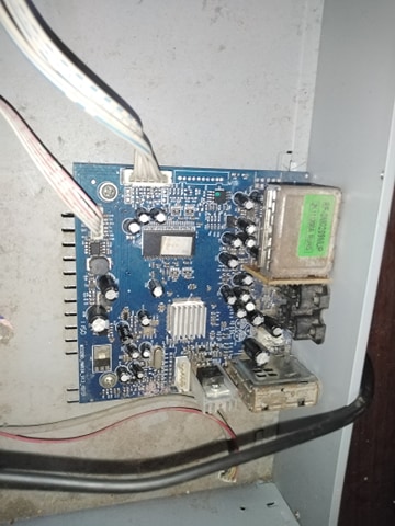

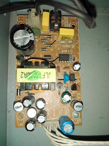

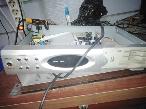

الرسيفر جالي لمبه حمرا بعد قيست الباور لقيته فولت ال24 طلع 27 وال 5 فولت طالع 11 غيرت كل مكثفات الباور والفوتوكبلر ولمبه حمرا بردو جربت سوفت وير لما يقبل ولا يحس باللودر ولكن قيست الفولت الي واصل لل L.M317 لقيته 20 فولت اليكم الصور

جرب دائرة كهرباء جديدة افضل

شوف الفولت لو متوفق تمام
بس غير مكثفات ما بعد الشوبر

لازم كل فولت يقابله مكانه ف مكان البوردة مينفعش تغير كدا وخلاص يعني مكان ال12يركب مكان 12 ومكان 5 يركب مكان ال 5 مينفعش تخلف هتضرب البورده

تم تجربه باور ولمبه حمرا بردو وفي مكثفات انتفخت اول ماركبت الكارته الجديد في الكارته الجديدة

الافضل تجربه بور اصلي
الصيني عمره قصير
