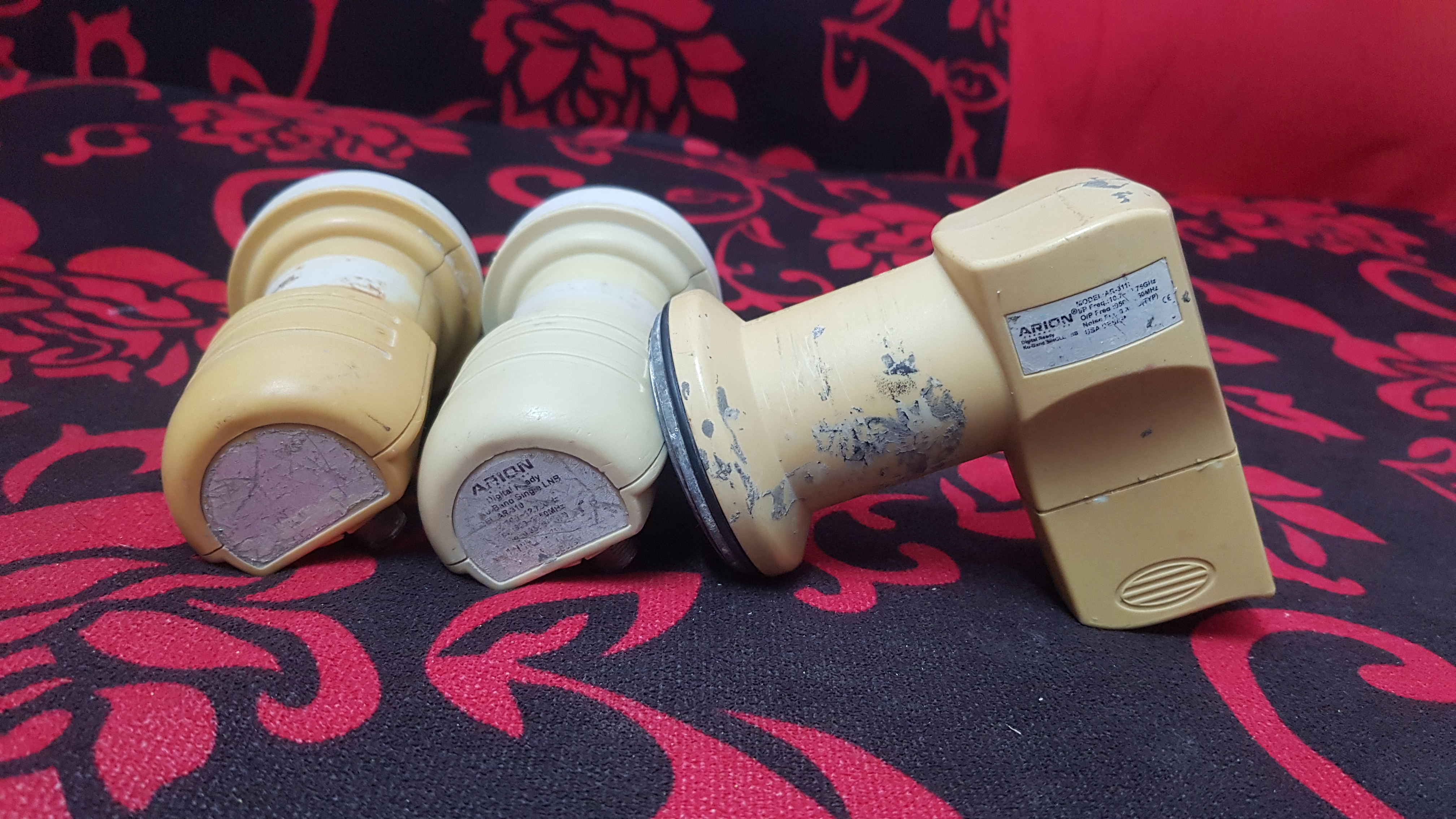

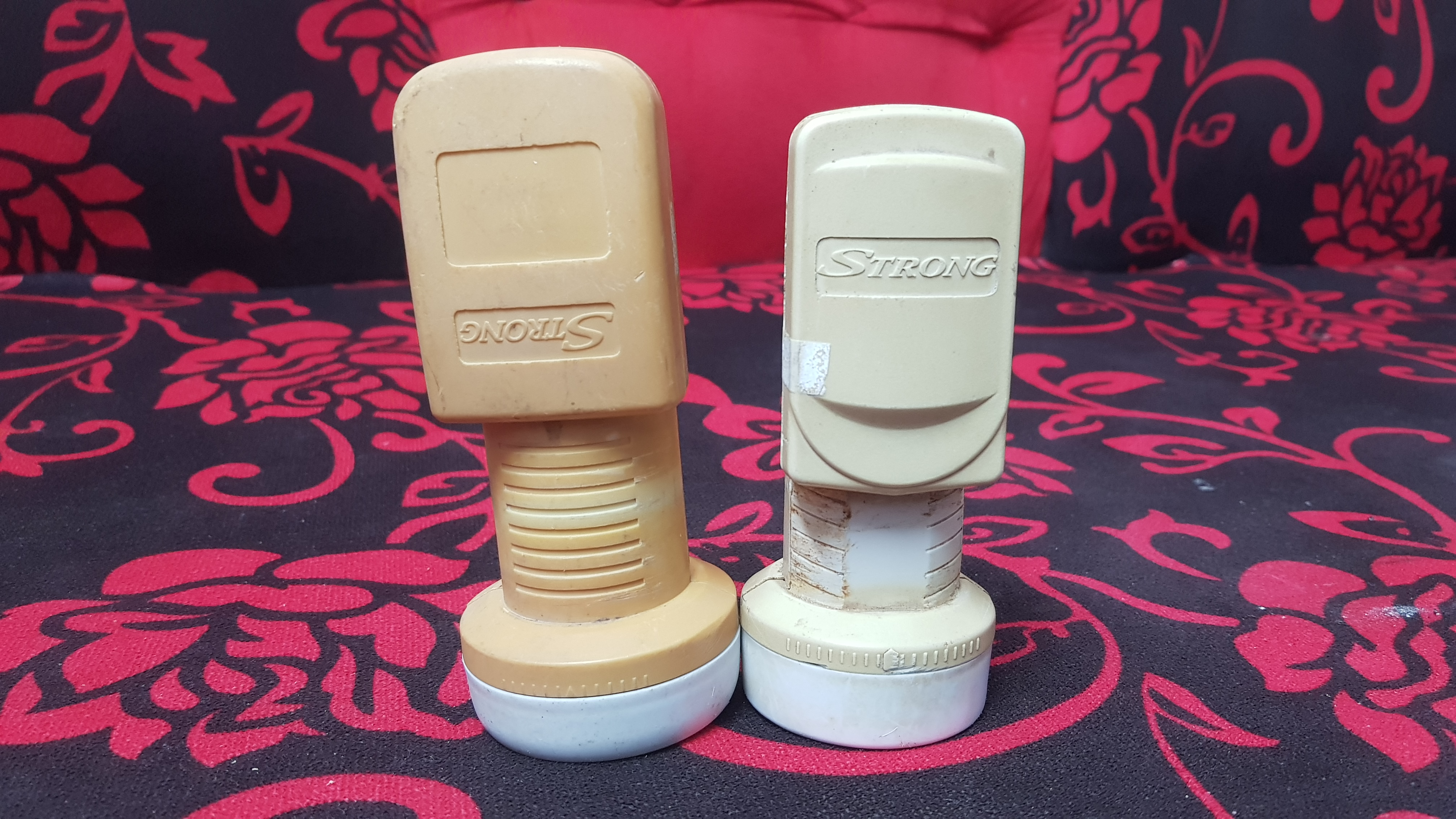

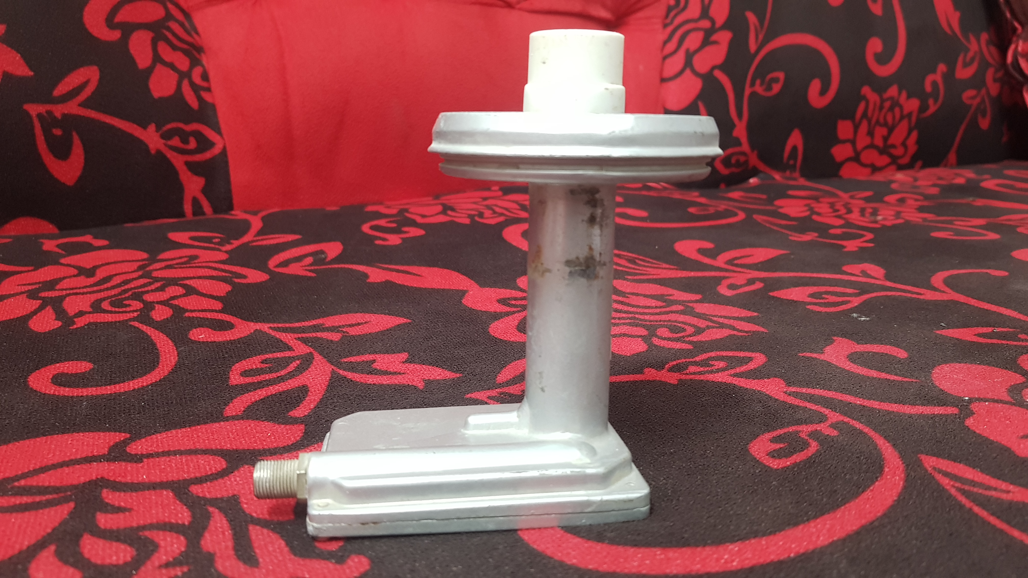

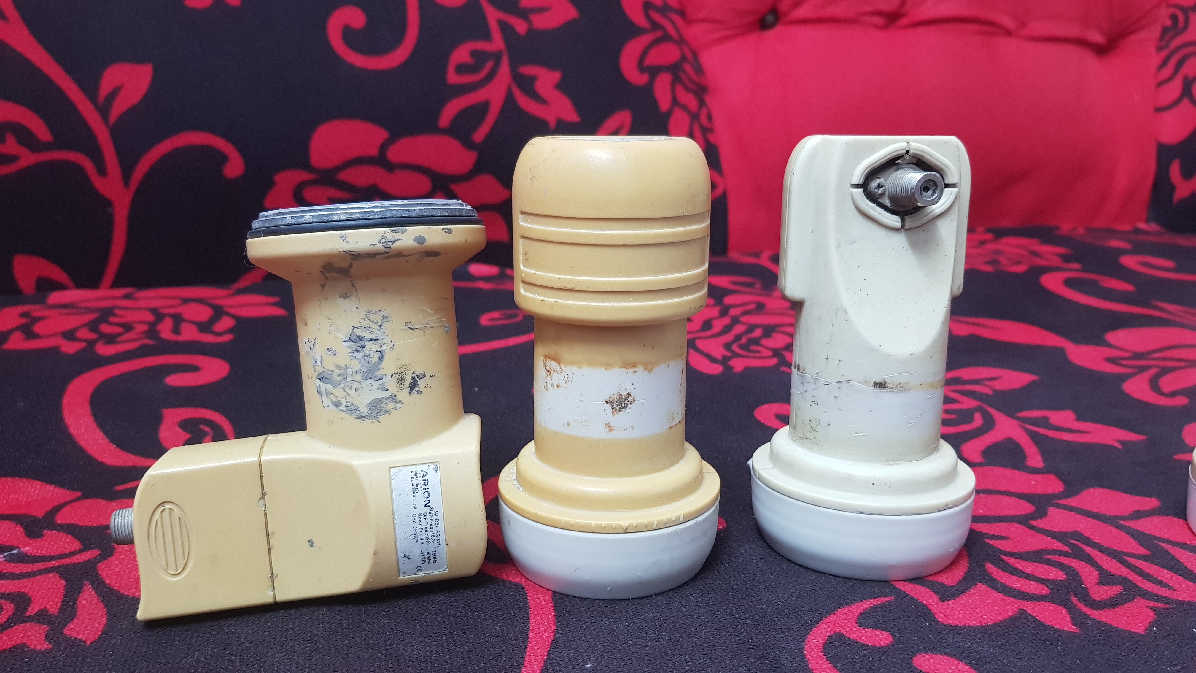

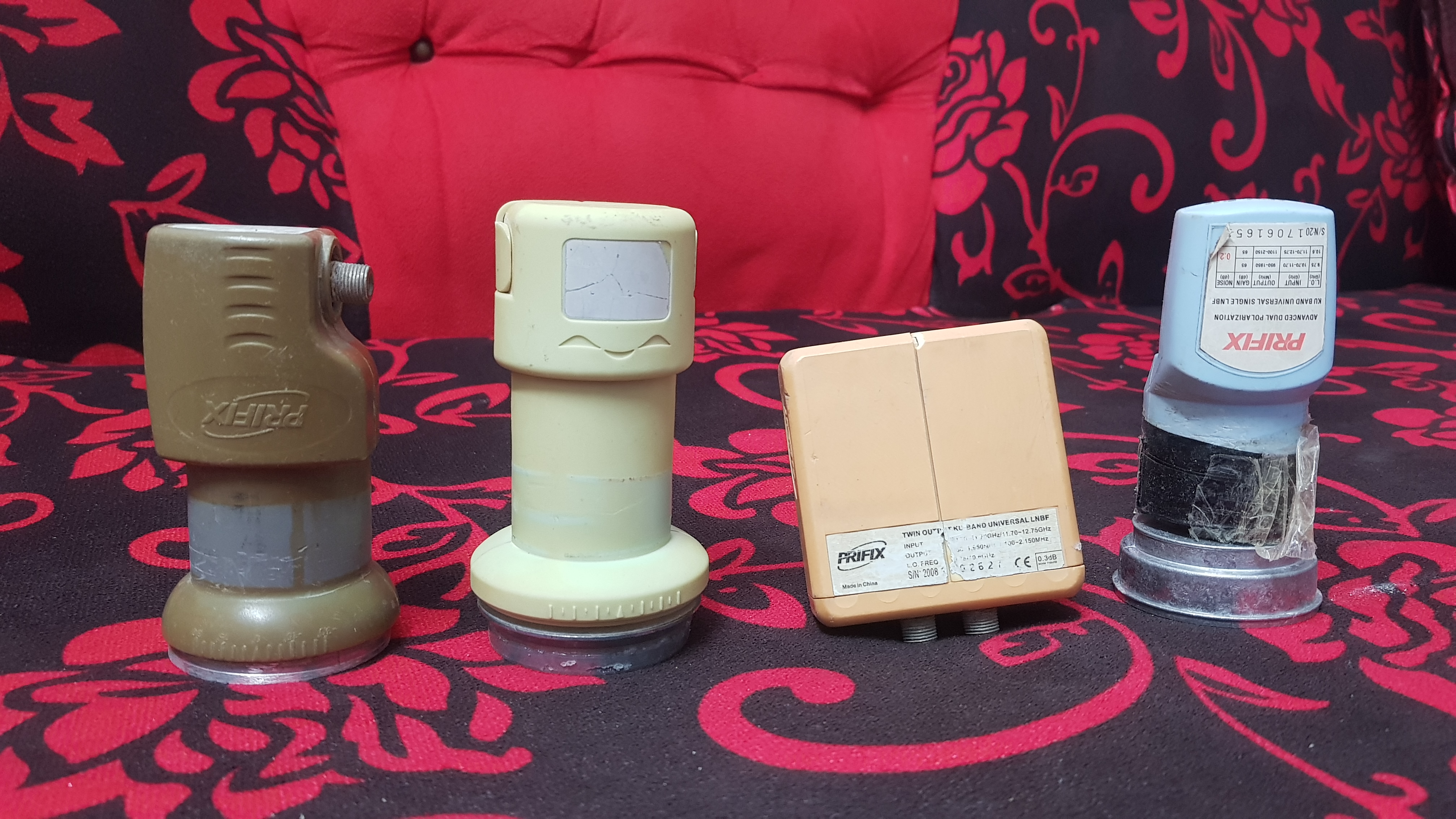

السادة مشرفين المنتدى المحترمين
أرجو الإفادة اى من هذه العدسات تصلح الى طبق 180 مسطح
أبعادة : 164 صافى - 23 عمق
ولسيادكم جزيل الشكر
1 - أريون 0.35 db
2 - سترونج
3 - ستار بورد + دالى ستار
4 - فوجى الأصلية
5 - ترومان 2 مخرج القديمة
6 - برفكس
7 - عدسات أخرى
