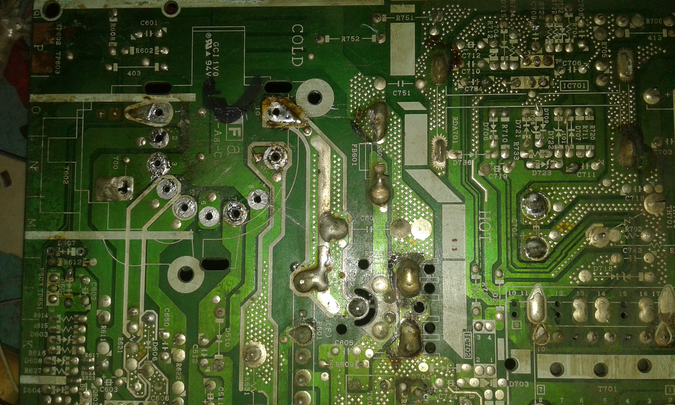

بداية كل عام وانتم بخير
تقبل الله منا ومنكم الصيام والقيام وجعلكم وايانا من عتقاء شهر رمضان
الجهازشارب العربى 21A-FG11EL
مظهر العطل لمبه حمرا متقطع (انتظار)
يعمل على
W 5653A باور
TT2140 باور هيروزنتل
JF0501-32601 لاين
LXC545WJZZQ بروسسور
LA78040B فرتكال
24C16WP ذاكره

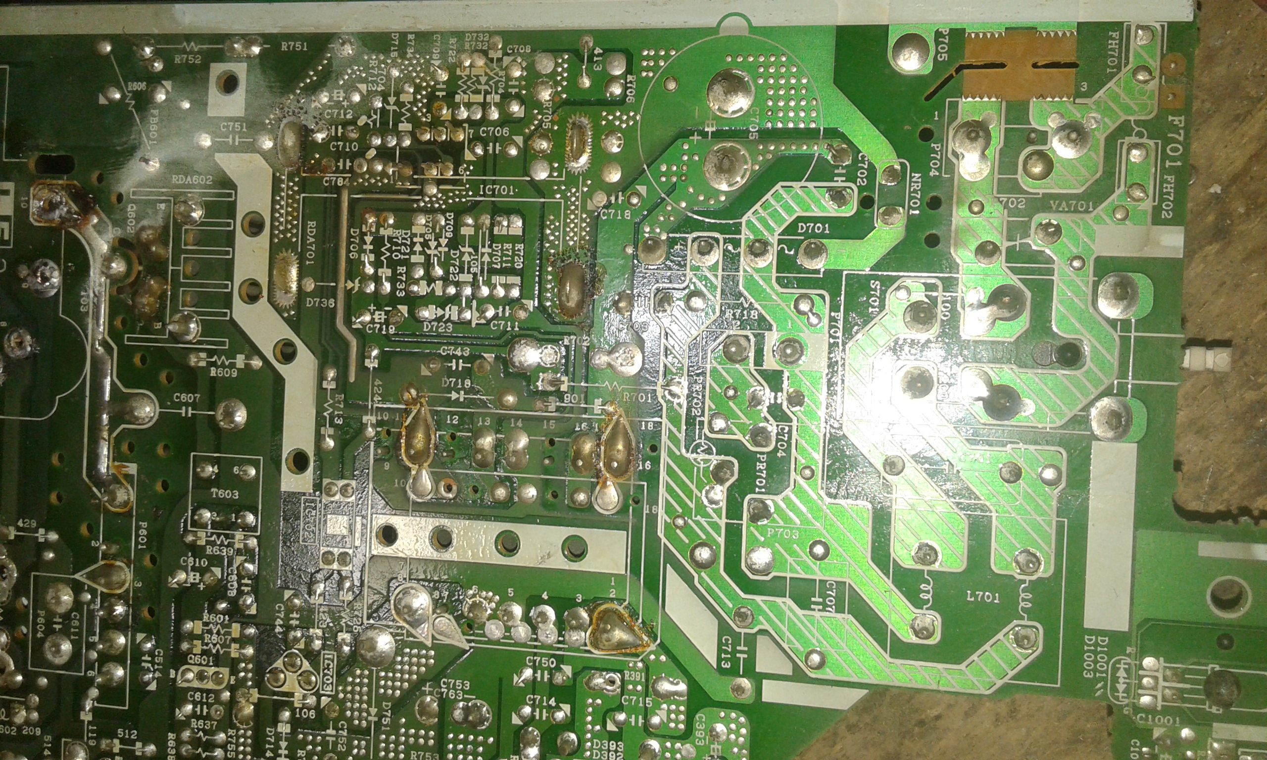

من الملاحظه المبدئيه وجدت اللاين به تشققات فى الجسم
تم نزع الاين وLA78040B فرتكال
بالكشف علي الفولتيات بعد الشوبر
124V-12V-16V-8V
عند توصيل التيار لمبه حمرا قوية ثم تنخفض وكأنه في حالة التشغيل
تم تغيير اللاين من شاسيه شارب ماليزى قديم 0218C-25 وغير واضح باقى الرمز
عند التشغيل يبدا الفولت 124Vينخفض الى 67 ثم يرتفع وينخفض باستمرار مع لمبة البيان فى حاله الانتظار اضائه ثم اطفاء وهاكذا
ارجوالتدخل السريع
الصور
http://
http://
http://

ارفع صورة للشاسيه التي اخذت من اللاين
من جهة اللحامات

http://

تمام
ابدل المكثفينc758
c760 بجوار الريجلتورic751
وجرب

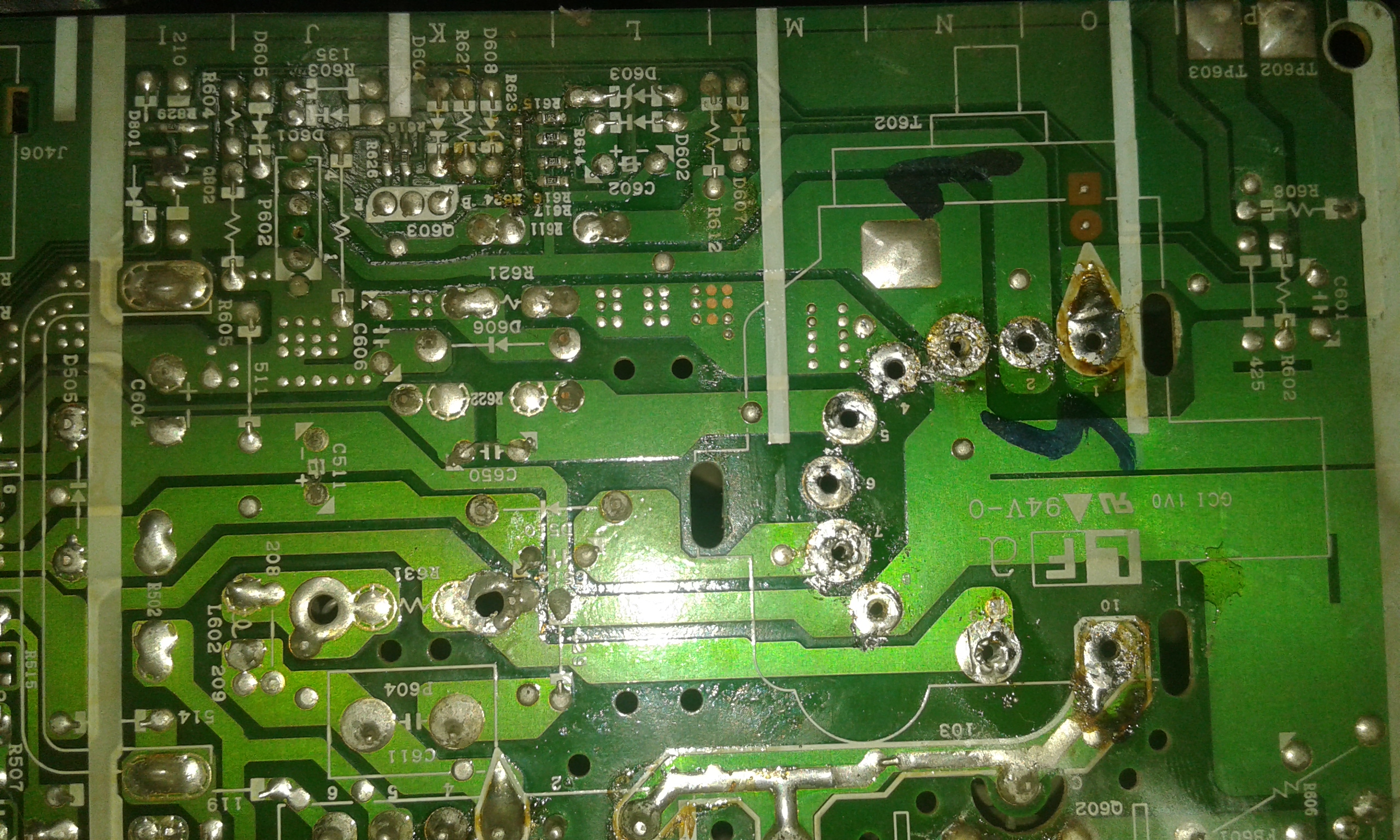

من المفروض الجهد ان يكون 135 فولت
فرغ اللحام عن الطرف 9 في اللاين وجرب هل سيرتفع الجهد

الجهد ثابت 124V لم يتغير بعد تفريغ الطرف 9 من الاين

ملاحظة
بعد التفريغ لمبة البيان ثابته وتنخفض الاضاءه وتثبت كأنه شغال طبيعي

والطرف 9 مفصول هل ينخفض الجهد عند اعطاء امر التشغيل
قديم 2020/05/18, 01:14 AM
الصورة الرمزية سمير سالم
سمير سالم سمير سالم غير متواجد حالياً
المشاركات : 2,247
افتراضي رد: عطل لمبه حمرا متقطع في شارب21A-FG11EL
لاينخفض ولا يعلى الجهد ثابت 124V

ابدل ترانسستور اللاين وجرب
