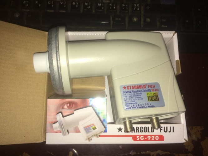

بداية تلفت عندى عدسة فوجى الأصلية بعد حوالى 15 سنة من تركيبها ثم أشتريت عدسة LNB ستار جولد فوجى كم هى موضحة بالصورة التالية

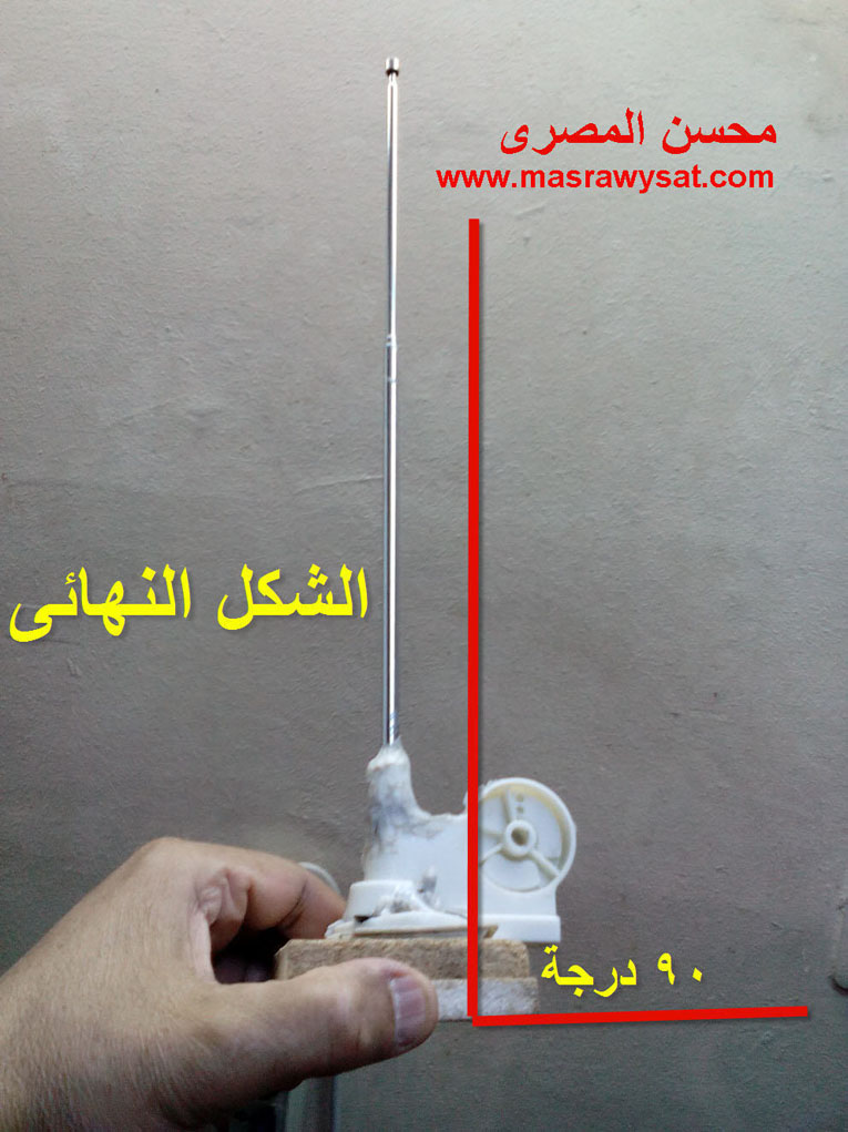

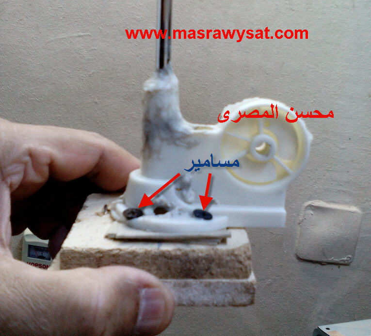

تحضير :
1 - ايريال راديو لا يقل طولة عند فردة عن 80 سم

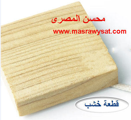

2 - قطعة خشب مربعة 7x7 سم أو ما يساوى قطر وجهه العدسة بأرتفاع 5 سم على الأقل اذا لم تكن بأرتفاع 5 سم الصق قطعتين مع بعض

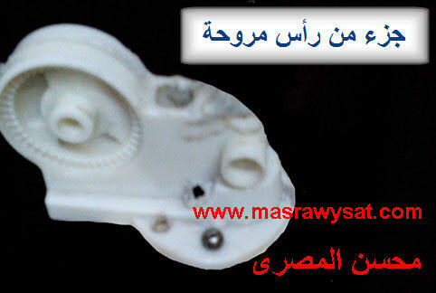

3 - أى شئ بلاستك يشبة القطعة التى تكون بين رأس مروحة المكتب وبين عمودها

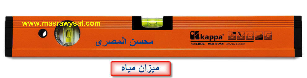

4 - ميزان مياة

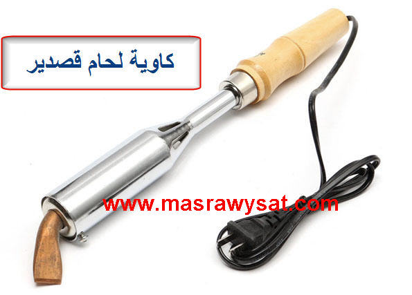

5 - كاوية لحام التى تستعمل فى لحام القصدير
ملحوظة مهمة : من الممكن الأستغناء عن قطعة البلاستك وكاوية اللحام اذا وجدت أى شئ يربط ايريال الراديو بقطعة الخشب
البنود السابقة موضح صورها بالأسفل 1 و 2 و 3 و 4 و 5

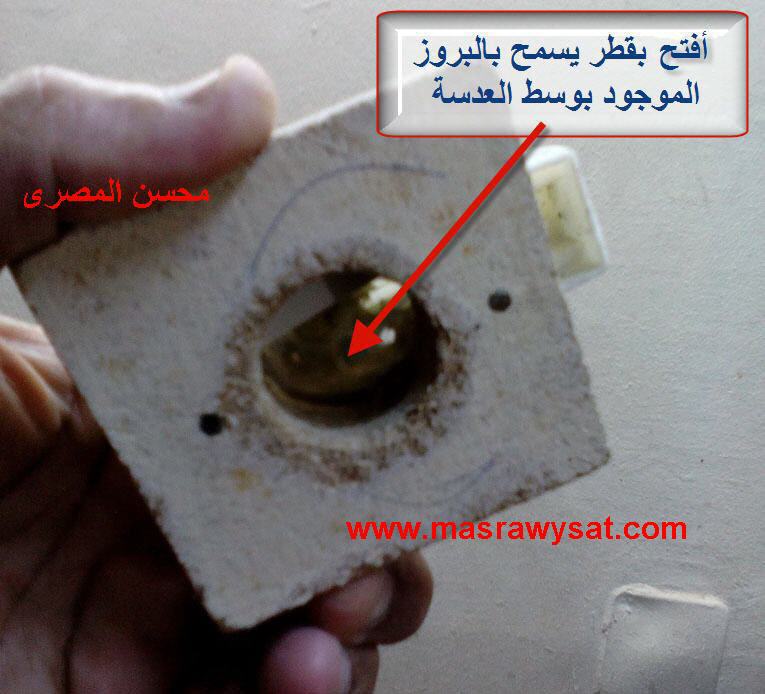

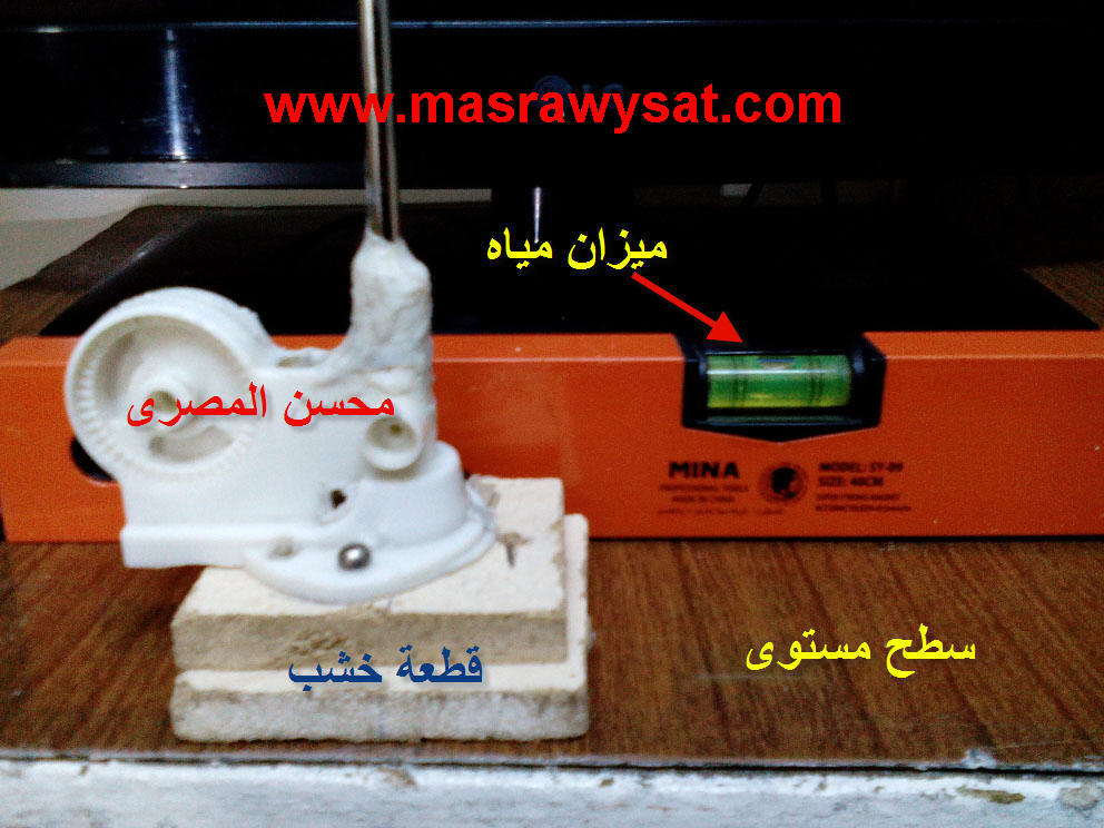

أفتح قطعة الخشب فى المنتصف بقطر يسمح بالبروز الموجود بوسط العدسة LNB بالدخول فيها بسهولة وذلك بشاكوش وأزميل أو أى شئ عندك بعمق 4 سم كما هو موضح بالصورة 6
على ترابيزة أو سطح مستوى ضع ميزان المياة على السطح المستوى ولفة فى عدة اتجاهات للتأكد من أن السطح مظبوط على الميزان واذا لم يكن مظبوط ضع أى شئ مربع وليكن 20x20 سم وضع تحت أى جنب منخفض أشياء صغيرة حتى يكون السطح مستوى تماما على الميزان

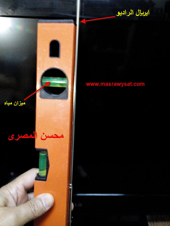

ضع قطعة الخشب على السطح المستوى و ثبت قطعة البلاستك على قطعة الخشب بمسامير كما هو موضح بالصورة 7 و 8

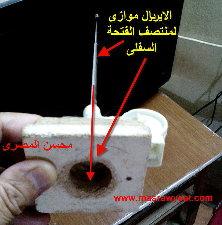

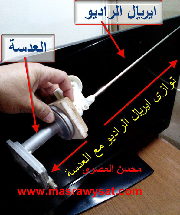

أثقب قطعة البلاستك من أعلى اذا لم تكن مثقوبة ويكون الثقب عمودى تماما بقطر يسمح بايريال الراديو بالدخول فيها و موازى لمنتصف الفتحة السفلى التى ستدخل فى بروز العدسة من كل الجهات
أدخل ايريال الراديو فى الثقب الذى ثقبتة فى قطعة البلاستك من أعلى بشرط أن يكون ايريال الراديو موازى لمنتصف الفتحة السفلى التى ستدخل فى بروز العدسة من كل الجهات كما هو موضح بالصورة 9
بعد التأكد من أن ايريال الراديو عمودى تماما بزاوية 90 درجة عن القاعدة من كل الأتجاهات بميزان المياة ولا تلصق ميزان المياة على الأيريال مباشرة خليك بعيد عنة ب 2 مليمتر لان ايريال الراديو مرن وينثى بسهولة كما هو موضح بالصورة 10
بكاوية اللحام وهى ساخنة سيح أى قطع بلاستك مابين القاعدة البلاستك وايريال الراديو حتى يثبت تماما
بعد الأنتهاء راجع بميزان المياة أستقامة ايريال الراديو عموديا من كل الأتجاهات
كدة أصبح عندك قطعة مميزة لضبط البؤرة لاى طبق متحرك كما هو موضح بالصورة 11 و 12
المهم أنه عند كل ضبط للعدسة يتم مراجعة العدسة على البؤرة بهذة القطعة

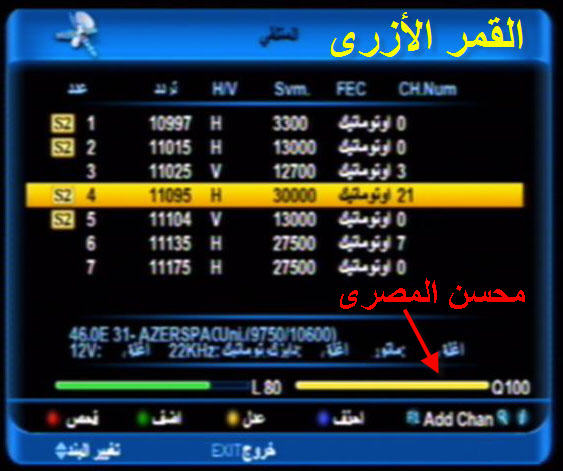

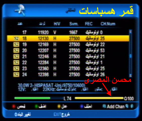

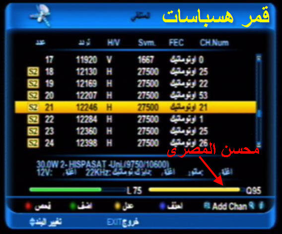

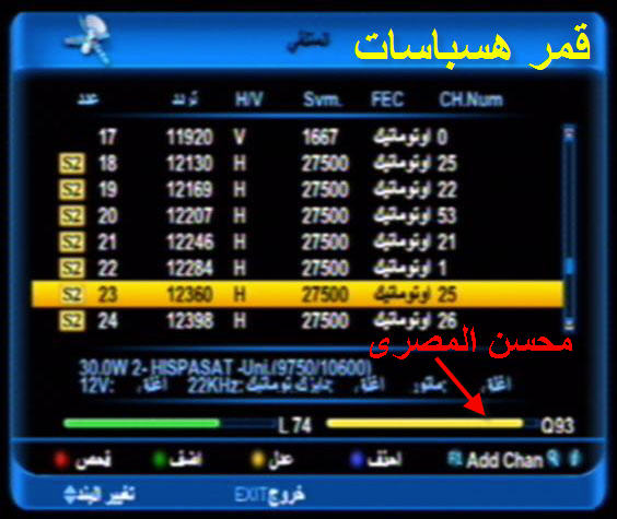

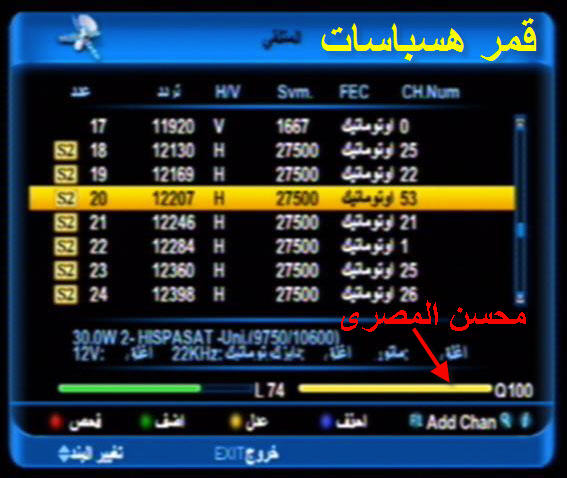

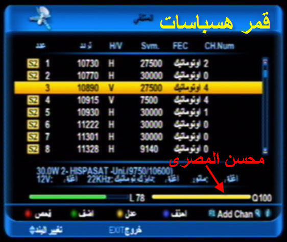

بهذة القطعة أصبحت بأستقبل جميع ترددات قمر هسباسات كاملا لأول مرة منذ 25 سنة وبأشارة عالية
وقبل ذلك كنت بأستقبل ثلاث ترددات فقط من قمر هسباسات منهم تردد به قناة واحدة عدد قنوات كلهم يعدوا على صوابع اليد

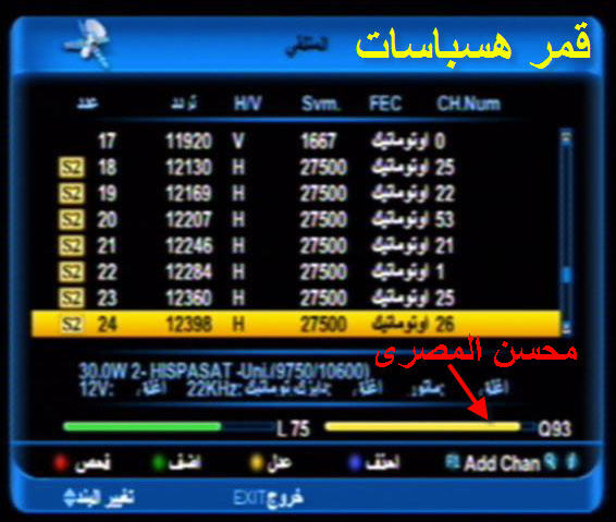

بالأضاقة الى زيادة كبيرة فى الأشارة على كل الأقمار 35 قمر من 30 غرب حتى 62 شرق
علما بأننى أول مرة في حياتى أركب عدسة وأضبط الطبق ومع ذلك نتج هذا الوضع الممتاز لاننى مركب دش منذ أيام الرسيفر الأنالوج أو البث التماثلى30 ثلاثون سنة تقريبا
من لم يرى صور الشرح هى بالمرفقات

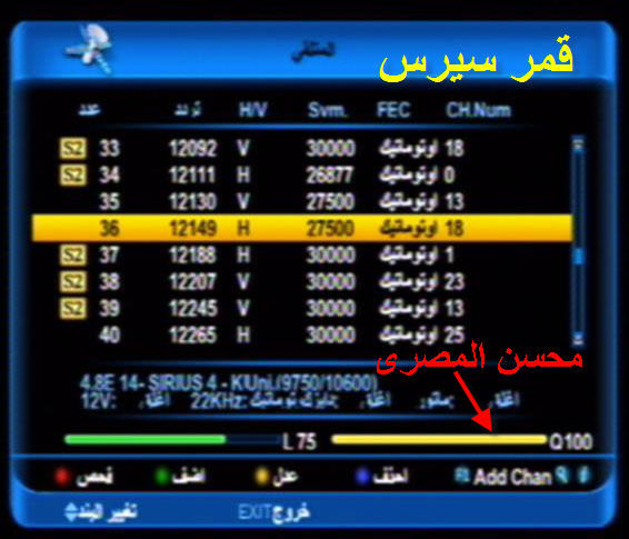

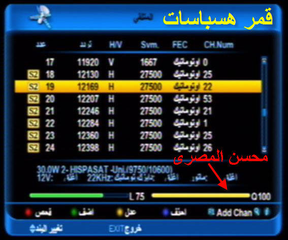

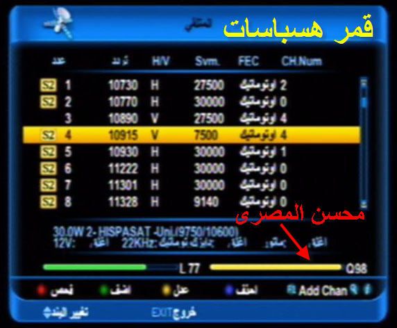

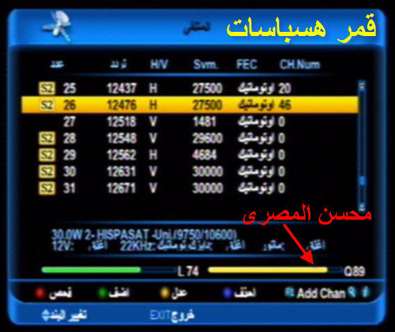

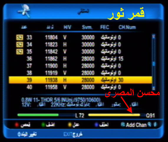

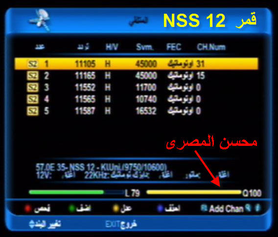

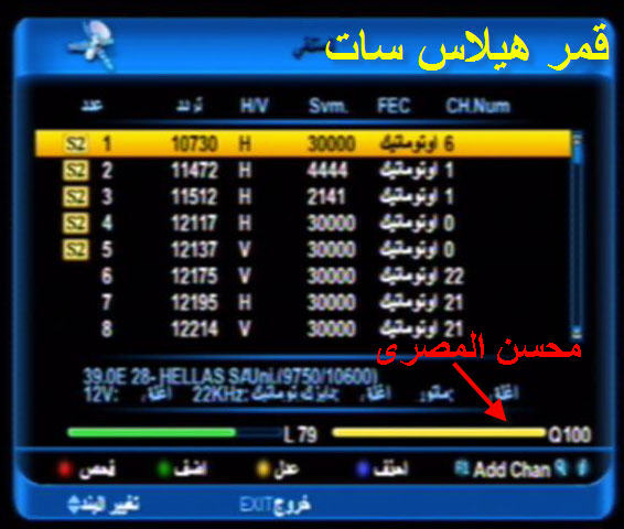

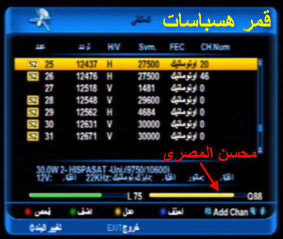

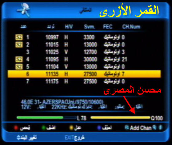

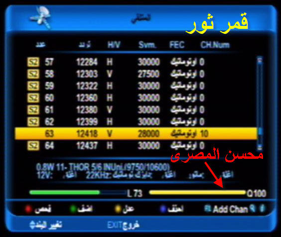

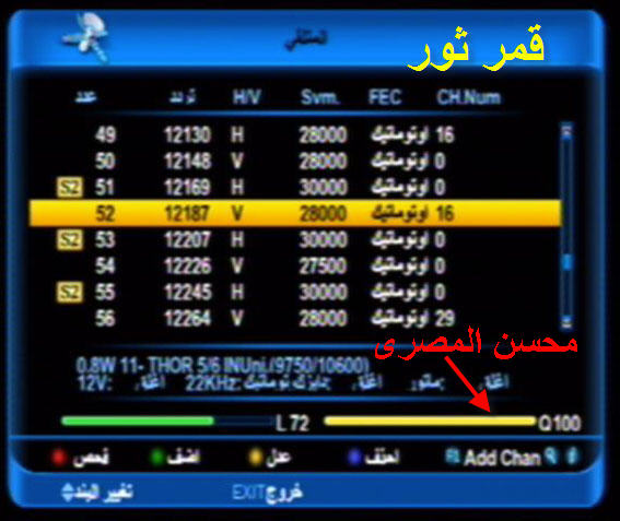

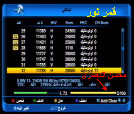

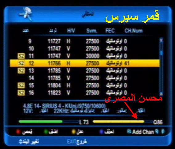

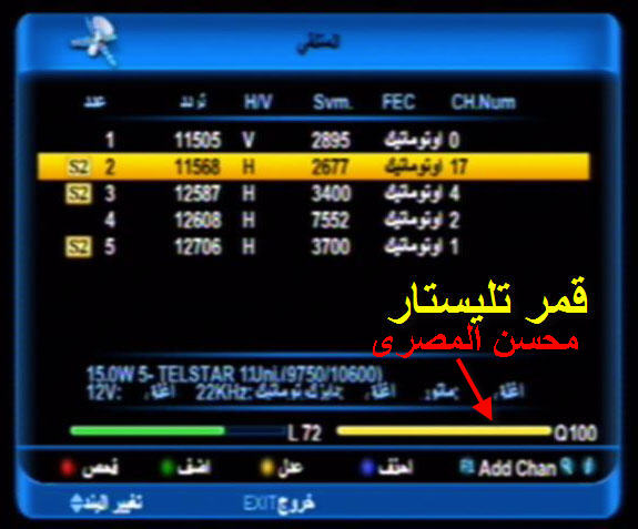

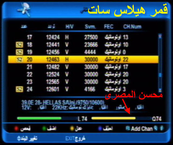

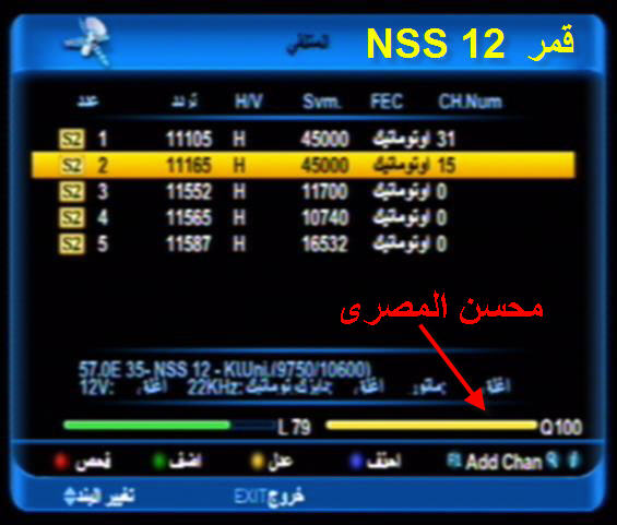

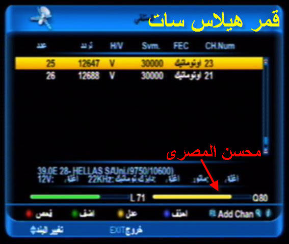

وموضح بالصور التالية زيادة الأشارة على بعض الأقمار الضعيفة
هسباسات
تليستار
ثور
سيرس
هيلاسسات
الأزرى
NSS 12 موقعة 57 ىشرق
