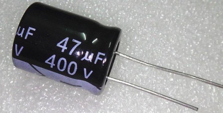

بس ياريت صوره مكثف الايكو

المشاركة الأصلية كتبت بواسطة hosamnafe1 مشاهدة المشاركة
شكرا
اكبر مكثف فى دائرة الكهرباء
بجوار اي سى ic الدائرة
و اعلى فولت 400 او 450 فولت[ 450V ]
الميكرو [ uf ]
بيكون 22uf -- 33 uf -- 47uf
فى حالة عدم توفره لديك
ممكن تركب مكثف بيكون موجود باللمبة الموفرة
لكن الميكرو [ uf ] بيكون 10uf
و تأكد ان الفولت400V او 450V
الميكرو [ uf ]
شكرا على المتابعة هجرب
