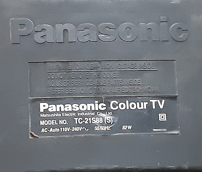

Exclamation عيب فرتكال panasonic موديل TC-21S88(S)

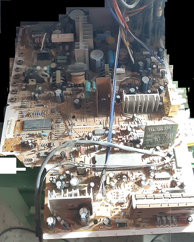

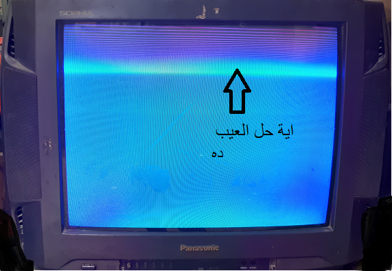

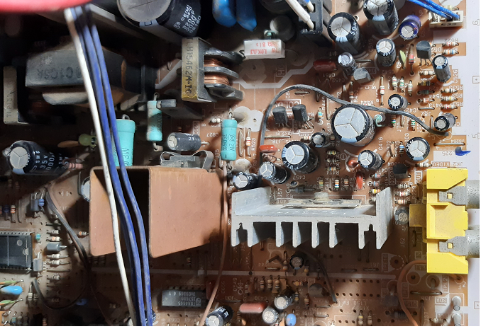

راجعت اغلب المكثفات على الأفوميتر سليمة وغيرت مكثفين تالفين بلا نتيجة
الموديل
العيب
الشاسيه

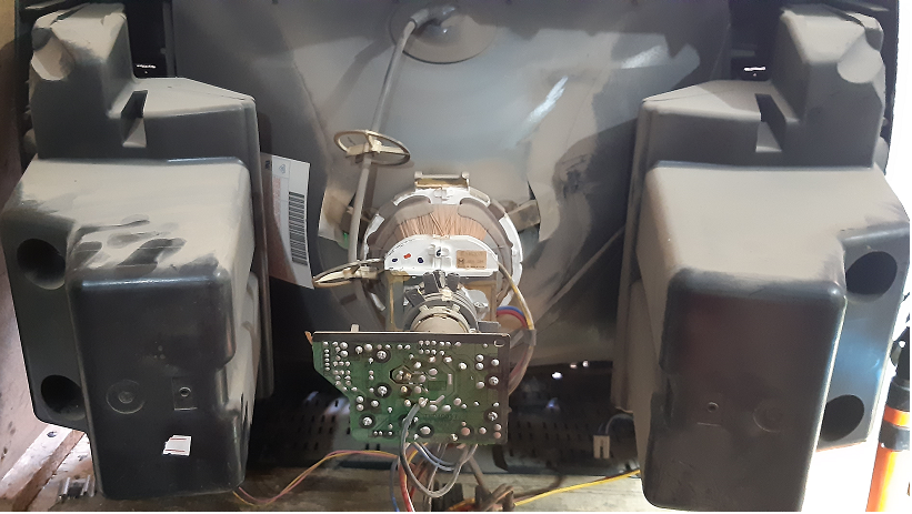

ظهر التليفزيون
ايسهات العمليات والسيستم
الفريتكال
المكثفات بجوار اى سى الفرتكال

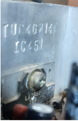

افتراضي رد: عيب فرتكال panasonic موديل TC-21S88(S)
برجاء كتابة ارقام الايسيهات لان الصور غير ظاهره
واذكر الفولت على ايسى الفيرت

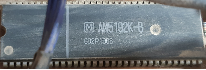

ايسى العمليات
an5192k-b

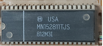

الكنترول
mn152811tjs
الفرتيكال
la7837

وقياس الفولت على رجل كام والتغذية كام فولت
تاكد من وجود جهد24فولت على الطرف8من الفرتكال
و13فولت على الطرف رقم13من ايسى الفرتكال

المشاركة الأصلية كتبت بواسطة ابوفارس علاء مشاهدة المشاركة
الطرف رقم 8
23.7 فولت
الطرف رقم13
22.9
رطب اصبعك ومرره على اطراف ايسى الفرتكال هل الخط يفرد
اما لايتحرك ثابت
تم تمرير اصبعى على الic فرتكال حصل اهتزاز فوق وتحت مش بيفرد جامد وبيفرد تحت اكتر

العطل
[YOUTUBE] https://youtu.be/4mTCqRjpJgo [/YOUTUBE]

فيديو العطل
https://youtu.be/nCqlDbEG7CE
[YOUTUBE]nCqlDbEG7CE[/YOUTUBE]

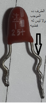

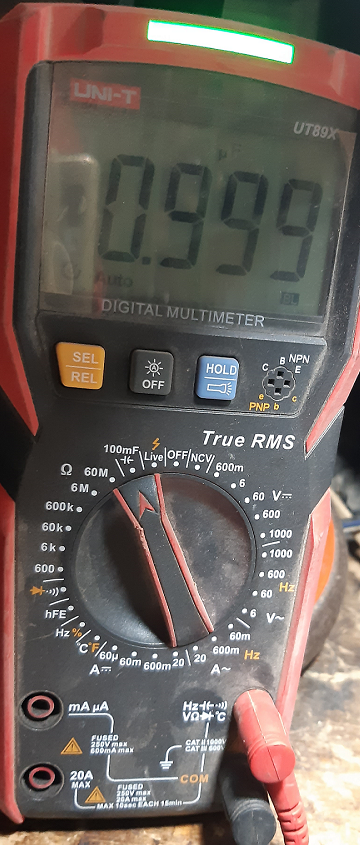

ده المكثف 412
هل له قطبية ولا لا
ده قياس المكثف كده سليم ولا بايظ

Exclamation رد: عيب فرتكال panasonic موديل TC-21S88(S)

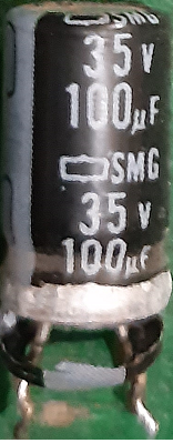

بعد تغير مكثف c456 100m 35v الصورة فردت من اعلى
لسة فى عيب كما فى الصورة
