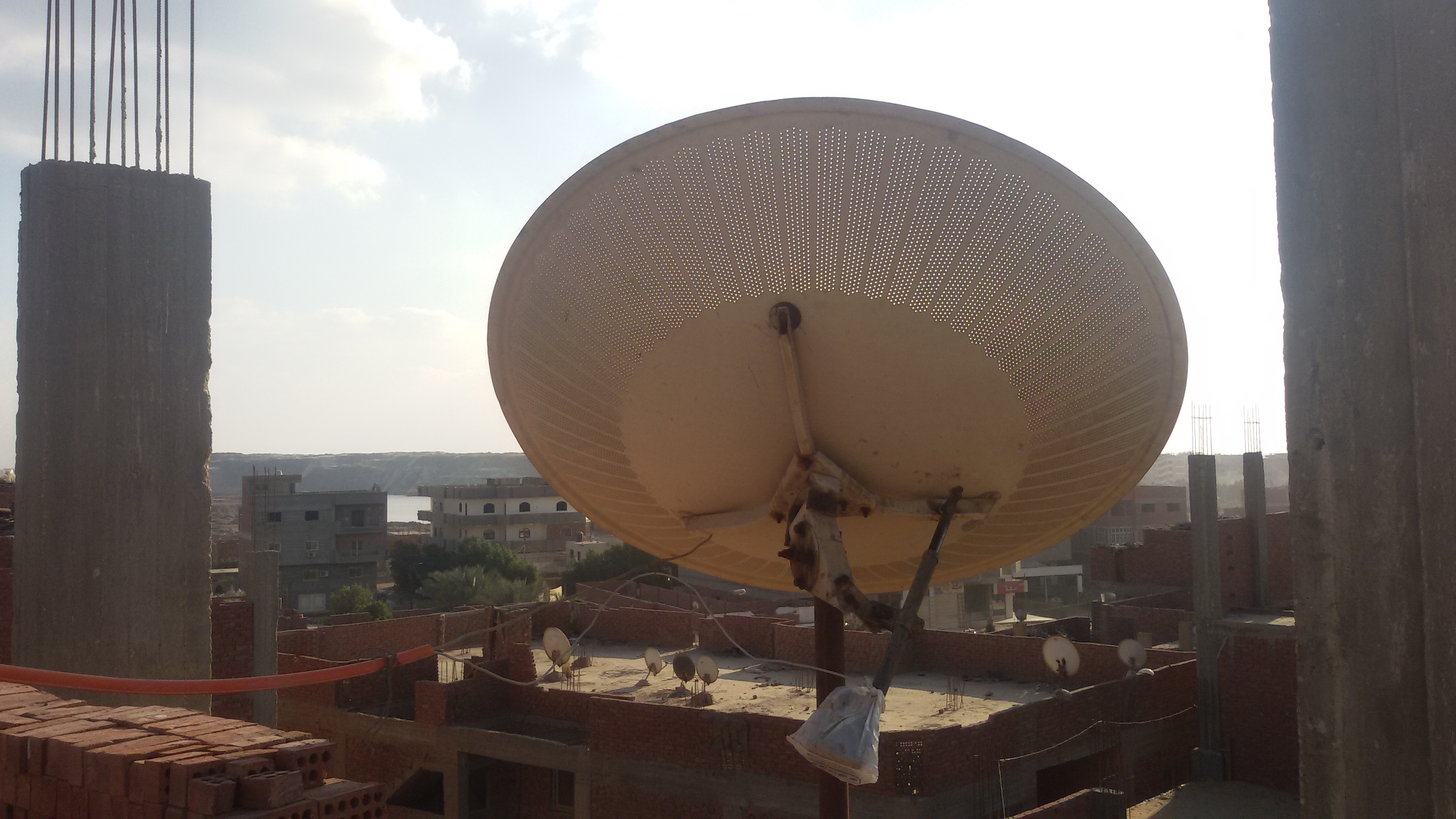

مشرفينا ومهندسينا الكرام
المدار بيجيب اقمار من نايل سات لغاية بدر26 شرق فقط لا غير علما بأن الفني ظبط أولا علي بدر ثم اوربي ثم نايل سات وقالي save انت الباقي بقي..وباقي اقمار الشرق والغرب مش جايه هل بسبب العامود الخرسانه اللي في الصورة ولا المدار مش مظبوط؟؟

الطبق كده واقف ع هوتبيرد
وخط الطول عندي 31.35 في القليوبية
يعني قمر المنتصف عرب سات 30شرق صح؟؟

انا شايف طبق يجيب ماهو تحت نايل سات اما فوق او مابعد منتصف فى عواميد وصوره مش كامله
شوف البرنامج دا
http://www.masrawysat.com/vb/showthread.php?t=3137175

ماهو ده اللي عايز افهمه لو شغال من نايل سات لبدر يبقي المدار كله مظبوط؟؟

جرب البرنامج وشوف الحواجز

طلعت وحركت الطبق وجبت اشارة للعرب سات 55% بعد ما كان مش لاقط خالص و جاب معايا كذا قمر شرق لحد التركي والازري وبعض قنوات ياه سات
بس مش عارف اعلي الاشارات ازاي كل اشارات الاقمار بقت زي بعض رسيفر كيوماكس اتش ديH3
قوة الاشارة 76% وجودة الاشارة من55% الي60%
جهازك معدل اشارته كدا نفس معالج نوفاتك او هومعالج نفسه
