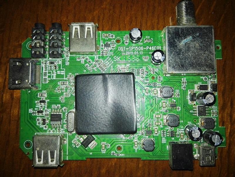

افتراضي محتاج فلاشه اوميكس 999 اتش دى مينى الاسود كله من غير خط اصفر بروسيسور sun plus 1506
الجهاز خد سوفت غلط وبعدين الارقام فضلت ترعش ورستر مجابش اى حاجه ع شاشه الريموت تانى ولا لمبه حمرا ولا غيره
مع العلم ان فى 13 فولت موجوده على خرج ال LNB IN
ارجو الافاده هل كدا محتاج شحن للفلاشه ولا حاجه تانى ؟
رقم البورده P46E01
البروسيسور SP1506
ارجو من المهندسين الكرام الافاده وملف الفلاش لهذا الجهاز وشكرااا
