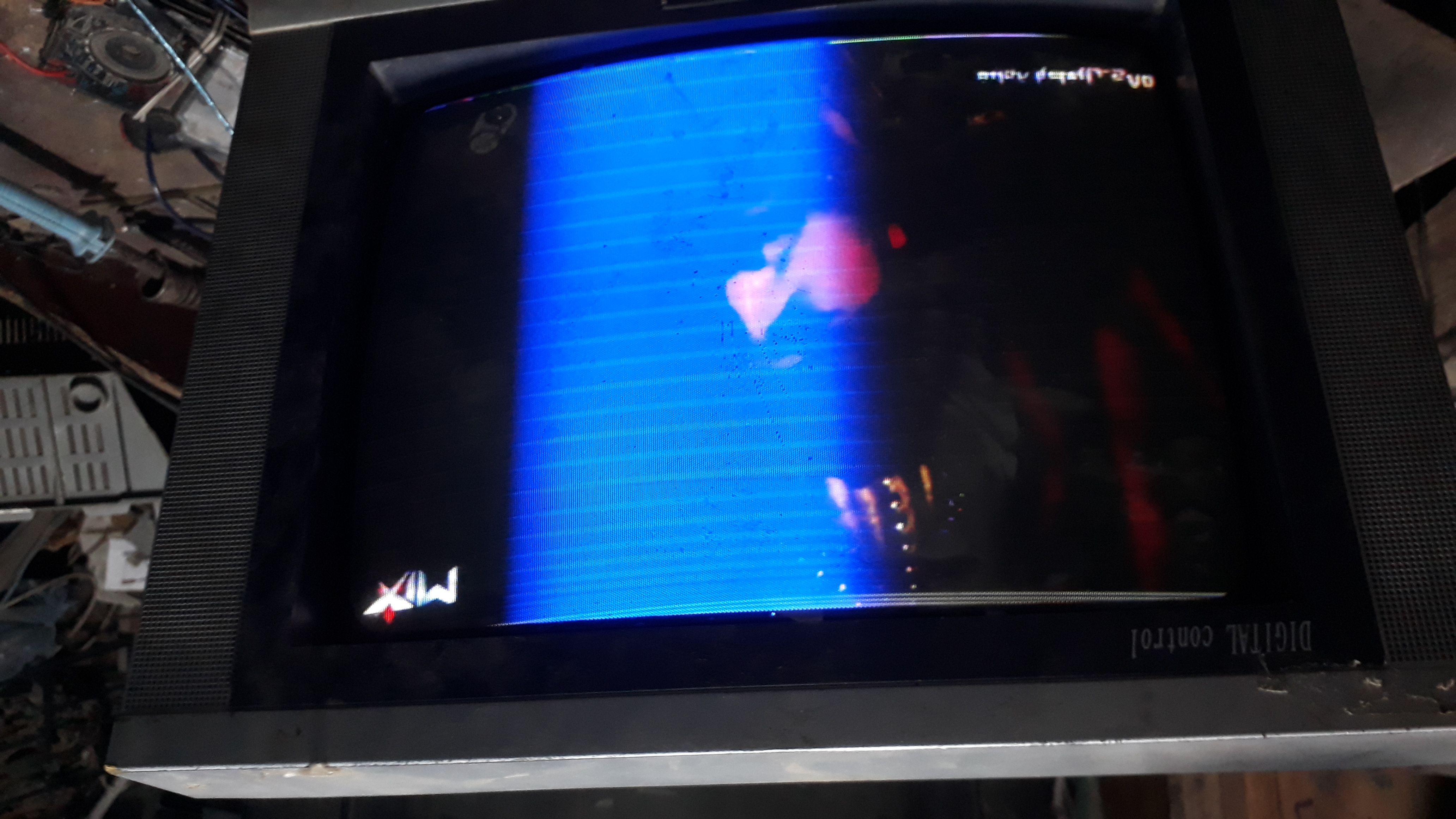

السلام عليكم ورحمة وبركاته تحياتى
عطل مصور بشاسيه صينى
الشاسيه / 29s03 main pcb(02j
ايسي العمليات / la76810a
فيرتيكال/ la78040
صوت / cd5266cs
باور لاين / d50240الصغير
باور كهربا / bu2520af
وهذه صورة لمظهر العطل
والعطل كما بالصورة التالية
تم تبديل'مكثفات خرج الشوبر جميعا بما فيهم مكثفات ال 180V
منتظر مناقشة العطل

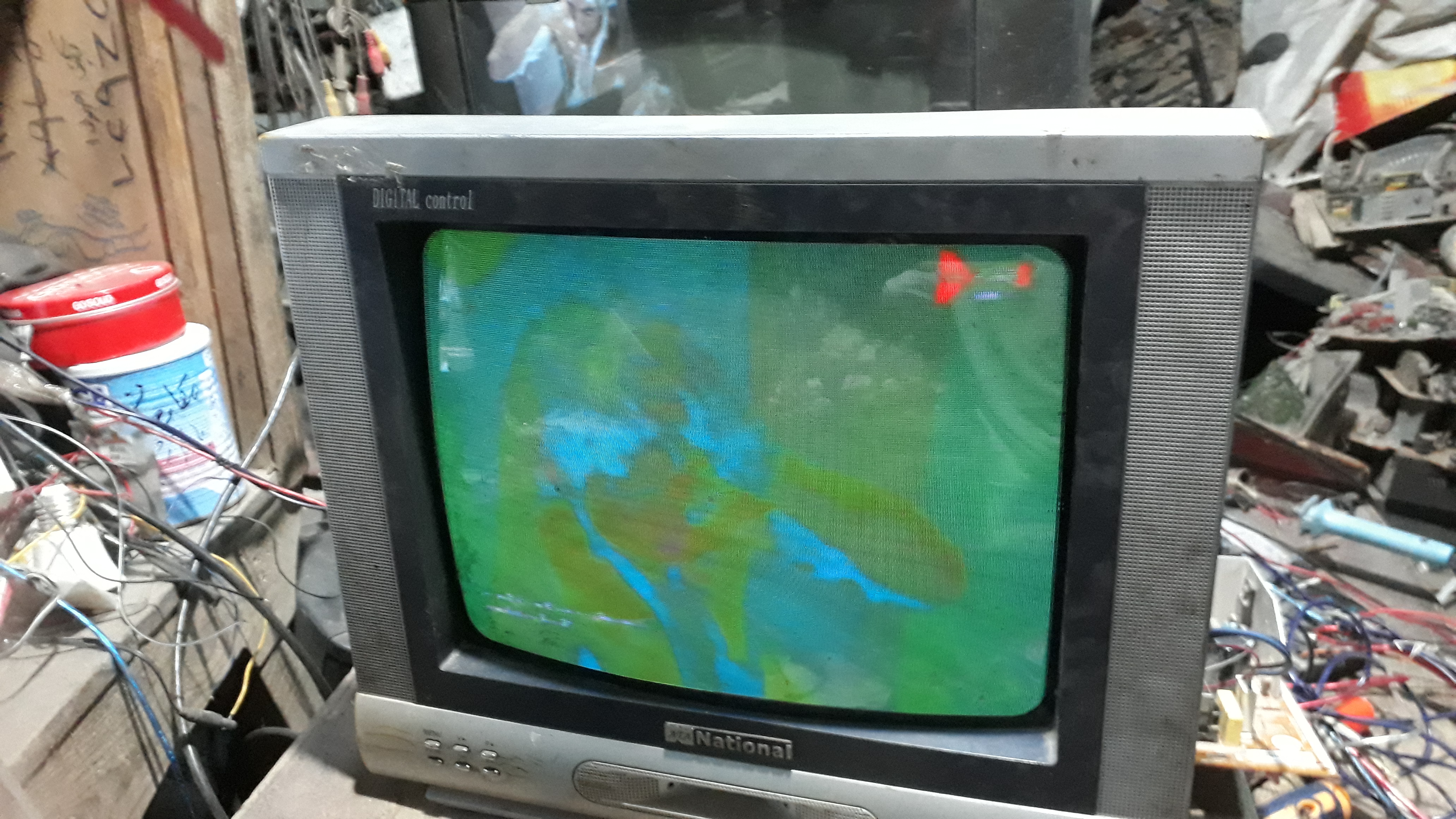

افتراضي رد: عطل مصور بشاسيه صينى
ودى صورة اخرى بالعطل
تاكد من جهد 9 فولت في السوكة
ويوجد ترانسستورA1015 في كارتة السوكة
ابدله وجرب

يسعد صباحك مشرفنا الغالى مهندس حافظ السويد ابواحمد الغالى
الجهد 9 فولت في السوكة موجود
حوالى 11.89v
وتم تبديل الترانسستورA1015 في كارتة السوكة
والعطل لاذال كما هو
تاكد من سلك الفوكسة ممكن يكون قاطع من داخل السوكة
وان كان سليم ابدل السوكة البيضاء
وجرب
تم تبديل السكوت الابيض البلاستيك
مع انه سليم الجهد ال 9vاللى على سكوت الشاشه موجود حاليا 11.89v
فهل يمكننى تخفيض بوضع مقاومة وما
قيمة المقاومة
لينخفض الجهد ليصبح
9v
هو ممكن يكون12 فولت وليس 9 فولت
يعني طبيعي
ابدل الزنرVD411 قيمته9.1.فولت
وتم تركيب زنر 9vوظل العطل كما هو
الايوجد اطراف بايسى العمليات تؤدى لذلك العطل وطبعا رقم ايسى العمليات
LA76810A
ابدل الابروم
وجرب
انا جربت ودخلت السيرفيس ولم يجدى
فهل لابد من تركيب ايسى ممورى
وبدلت ايسى ممورى جديد ولم
يجدى وظل العطل كما هو
ابدل الايسي76810 وجرب
بالفعل لم يبقى سوى تبديل الايسى
LA76810A لاننى لم أترك شىء الا وفعلته لى سؤال هل لديك مخطط هذا الشاسبه ارجوا ان تكرمنى به
كل الشاسيهات التي فيها الايسي76810
مخططاتها تتطابق مع بعض
راجع اي مخطط لديك
وقارنه مع الشاسيه
تم تبديل ايسى العمليات من شاسيه
تقطيع ولكن الصوره جاءت مغفرته
وتم الدخول للسيرفيس والضبط وام
يجدى هذا العطل عملته سابقا بالقرية
ولكننى نسيت المسبب للعفرته بالصوره
