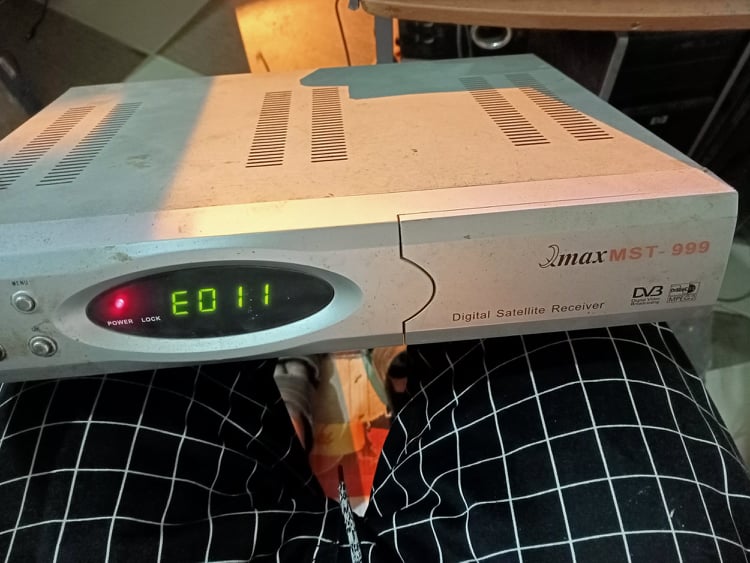

رسيفر كوماكس mst-999باللون البرتقالى مش راضى ياخد ملف القنوات
مع العلم كنت منزله ملف من شهرين عادى
غيرت بوردة الجهاز للتاكيد زى ماهى ارجو الحل

الكلمه اللى ظاهرة على الشاشه دى عيب كابل تحديث ولا ملف القنوات مع العلم انا جبت كزا ملف لكل الكوماكس برتقالى واحمر وقديم وبدون ومن غير فرجن وبردو بيقف الجهاز على كدا وما يسحبشفى ملف بوت ينظف الفلاشه او اى حاجه يظبطه

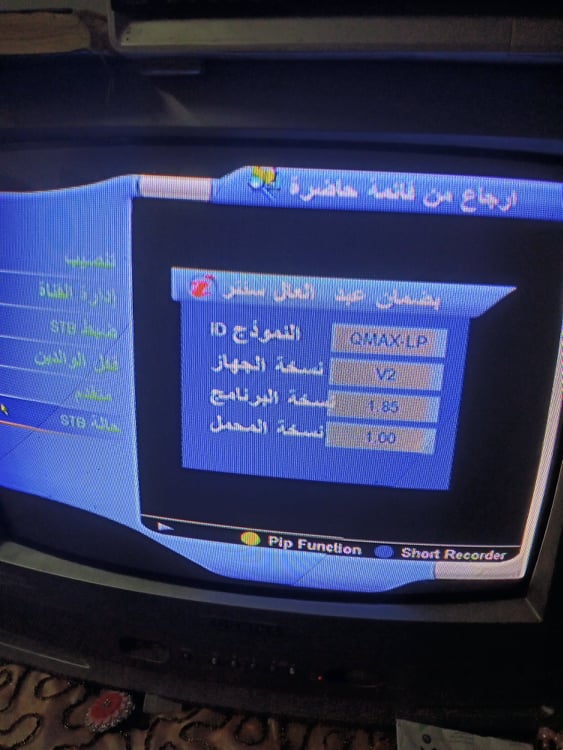

تمام وارفع بيانات الجهاز للتاكد من موديله

يابشمهندس انا جبت كابل تحديث جديد ونفس الوضع انا قلت حاجه فى التسخه او فايرس غيرت النسخه ومفيش فايدة لدرجه انا جبت رسيفر تانى صينى معالج على ونزلت الملف 100 مرة بردو مابينزلش هوكمان
