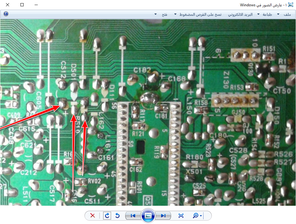

ارفع صورة من جهة اللحامات لمنطقة الايسي1254 وماحولها من جهة اللحامات
تكون واضحة

افتراضي رد: عطل فيرتكال تليفزيون توشيبا سوبر تورنادو 200 21 بوصه
إتفضل
1.jpg‏   2.jpg‏
في الشاسيه التي لديك رقم المكثفCS12 وتاكد من الزنر DS01 ومن المقاومةR510 وقيمتها1كيلو
