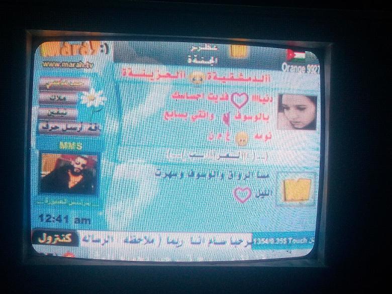

اعمل على وضع الريسفر على قناة مرح السورية
وارفع صورة لمظهر العطل

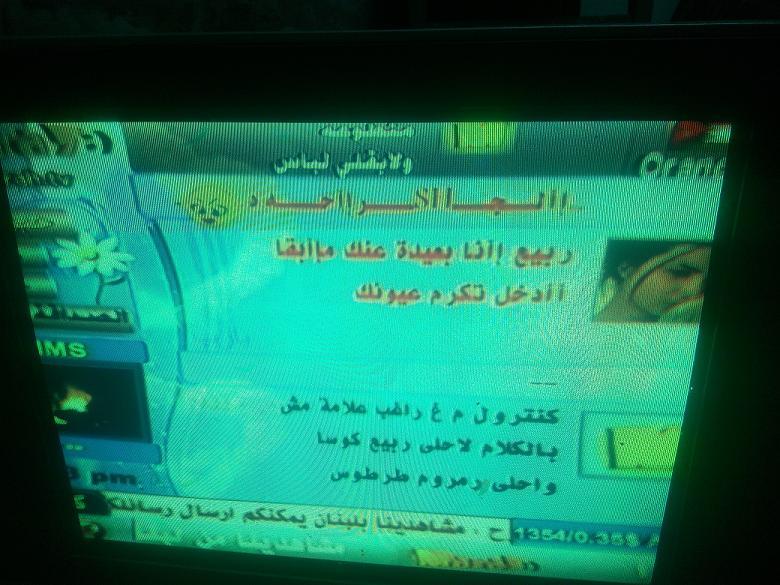

قديم 2019/01/07, 01:45 AM
الصورة الرمزية الهوارى200
الهوارى200 الهوارى200 غير متواجد حالياً
المشاركات : 2,264
افتراضي رد: مشكلة في تلفزيون LG 29 بوصة
اتفضل الصورة من الجهاز اللي به العطل
وهذه الصورة من جهاز يعمل بدون عطل
قديم 2019/01/07, 03:28 AM
الصورة الرمزية حافظ السويد
المشاركات : 63,478
الدولة : سوريا
تاكد من المؤشر عليه
