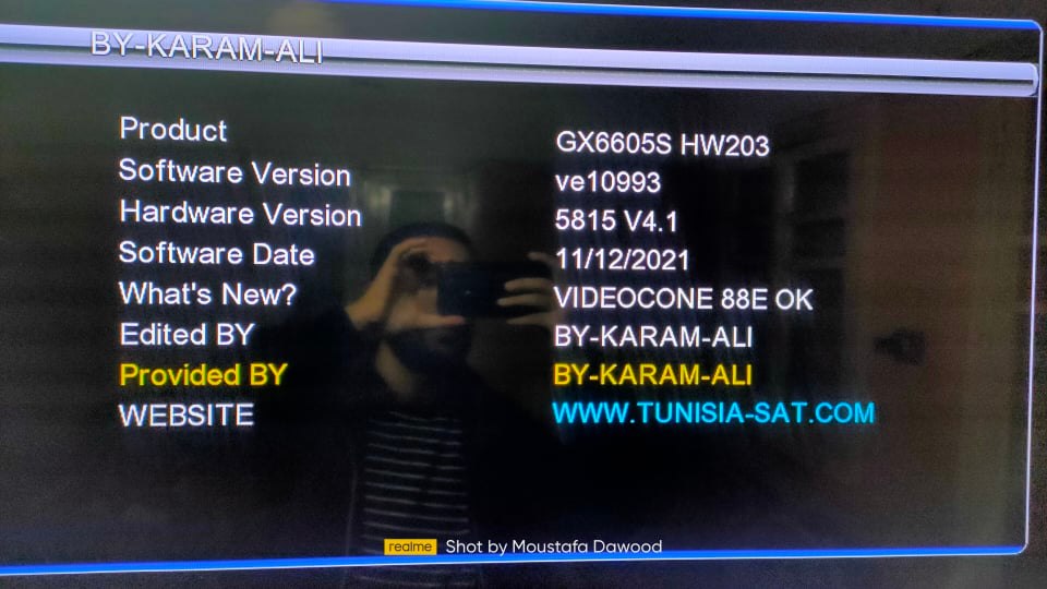

بسم الله الرحمن الرحيم

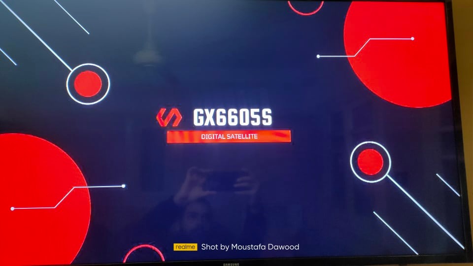

رسيفر سالك H1 mini Plus اديته تحويل HW 203 ورافض الرجوع من التحويل على الرغم من وجود سوفت للرجوع !! وبعد اعطاء سوفت الرجوع الجهاز يقف علي الخلفيه وكلمة Boot
ودي صورة لوجو البداية وبيانات السوفت

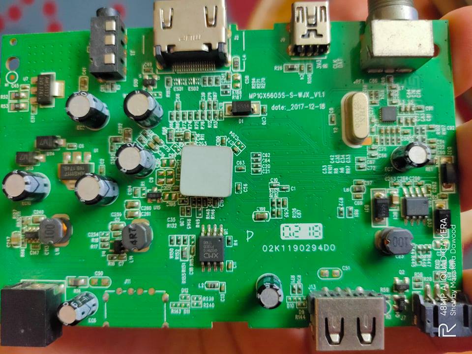

ودي صورة البورده من الداخل
ومرفق التحويل وسوفت الرجوع
مع العلم تم تجربة كل طرق الرجوع من عمل ايرث 3 مرات للفلاشه واعطاء السوفت الاصلي للجهاز وفصل الجهاز في منتصف سوفت الرجوع وخلافه !

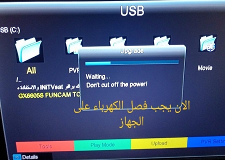

السلام عليكم ورحمة الله تعالى وبركاتة
من وقع في مشكل عدم الرجوع الحل سهل ومجرب وهو كالتالي
تمرر نفس التحويل بواسطة USB ولا تدع التحويل يمر كاملا عليك فصل التيار الكهربائي على الجهاز عند وصول
التحديث الى اقل من نصف بقليل
الصور توضيح العملية بعد ذلك مرر الدامب الاصلي لجهازك باللودردون مشاكل

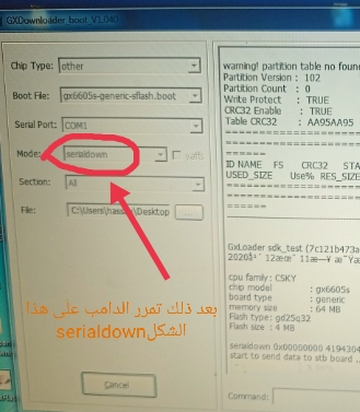

الحل الاول
اللودر
https://www.giga-up.com/do.php?id=16245

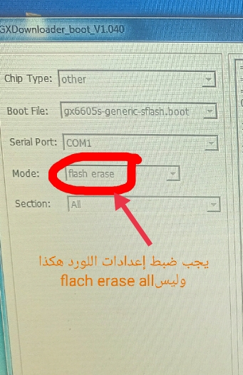

الحل الثاني باللود فقط
مسح الفلاشة باللودر
بعد ذلك قم بتمرر الدامب بشكل عادي

يا غالى بعد اذن حضرتك انا نفذت كل الخطوات واديت الرسيفر دامب وقف على boot وبخلفية السوفت اللى كان محول اليه يا ريت تتابع معايا حتى يتم الرجوع للسوفت الاصلى وشاكر لحضرتك

المشاركة الأصلية كتبت بواسطة داود على مشاهدة المشاركة
قم بمسح الفلاشة باللودر https://www.giga-up.com/do.php?id=16245
هذا اللودر مجرب عند مسح الفلاشة لاتمس شئ حتى تظهر لك
رسالةCOMPLETED
بعد ذلك مرر هذا التحديت باللودر http://www.masrawysat.com/vb/attachm...0&d=1562605900
