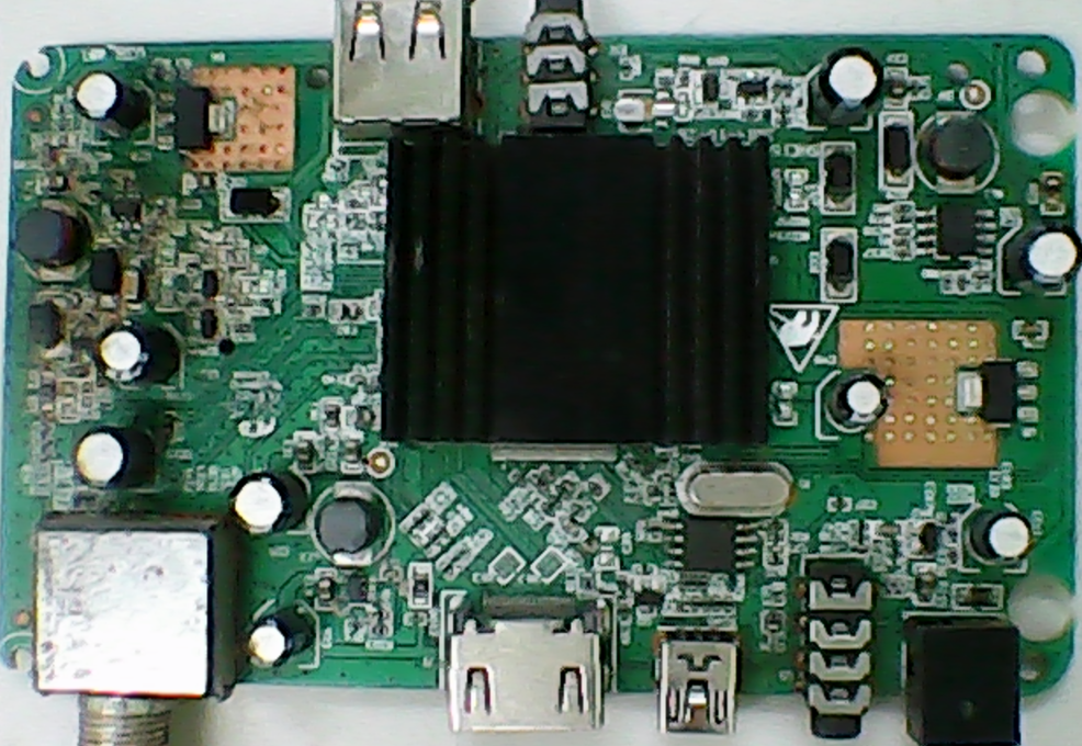

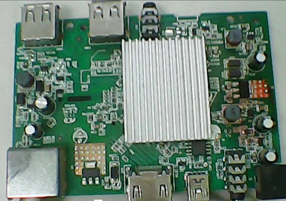

الرسيفرين
New Strong 4600 plus
البوردة : MBSP1506-CM01-DSZ-V1.2.PCB
SKY line 222i
البوردة :
SHE1506
-Q16(DDR11-
V2.3
تم تغيير المكثفات خلف التيونر والباور . وأيضا آى سى تنظيم جهد الإشارة دون فائدة.
ممكن يكون الملف المرتبط بمنظم جهد الإشارة ؟ فأنا لم أغيره
