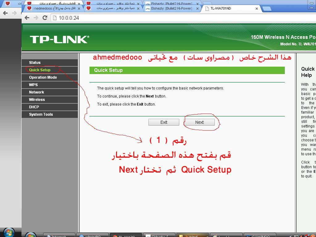

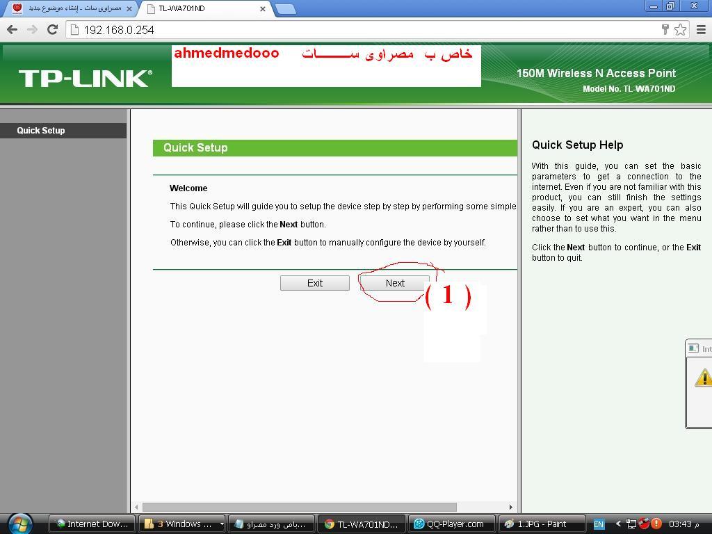

Thumbs up شرح مصور لضبط اكسس بوينت TP-LINK 701 إستقبال وارسال يستقبل نت وإعادة توزيعة مرة أخرى سلك وهوائى ( ويرلس )
بسم الله الرحمن الرحيم
خاص بمنتدى ( مصراوى ســــات )
مع الربط بكلينت ( Client ) استقبال وارسال سلك فقط بدون هوائى ( ويرلس )
الشرح بإذن الله تعالى من الألف الى الياء للمبتدئين فى الشبكات الهوائية (الوير لس )
وفى الشرح سوف يكون التركيز على الاشياء التى تعوق الشبكات من حيث عدم تشغيل النت وظهور المثلث الأصفر وحل جميع المشاكل بإذن الله تعالى
مرفق الصور لضمان الاستمرارية ( مصراوى ســــــات ) إهداء لمنتدى مصر والعالم العربى بأجمعه ( مصراوى ســـات )
ونبدأ على بركة الله تعالى تنفيذ الخطوات بالصور
بالتوفيق إن شاء مع تمنياتى بدوام التقدم والاذدهار

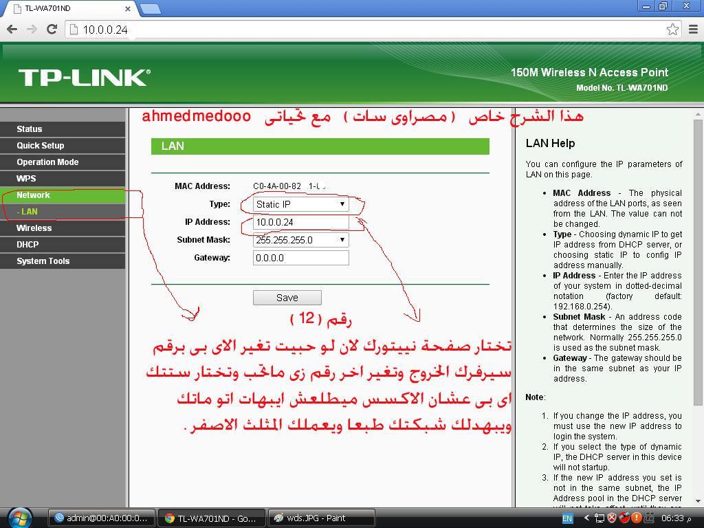

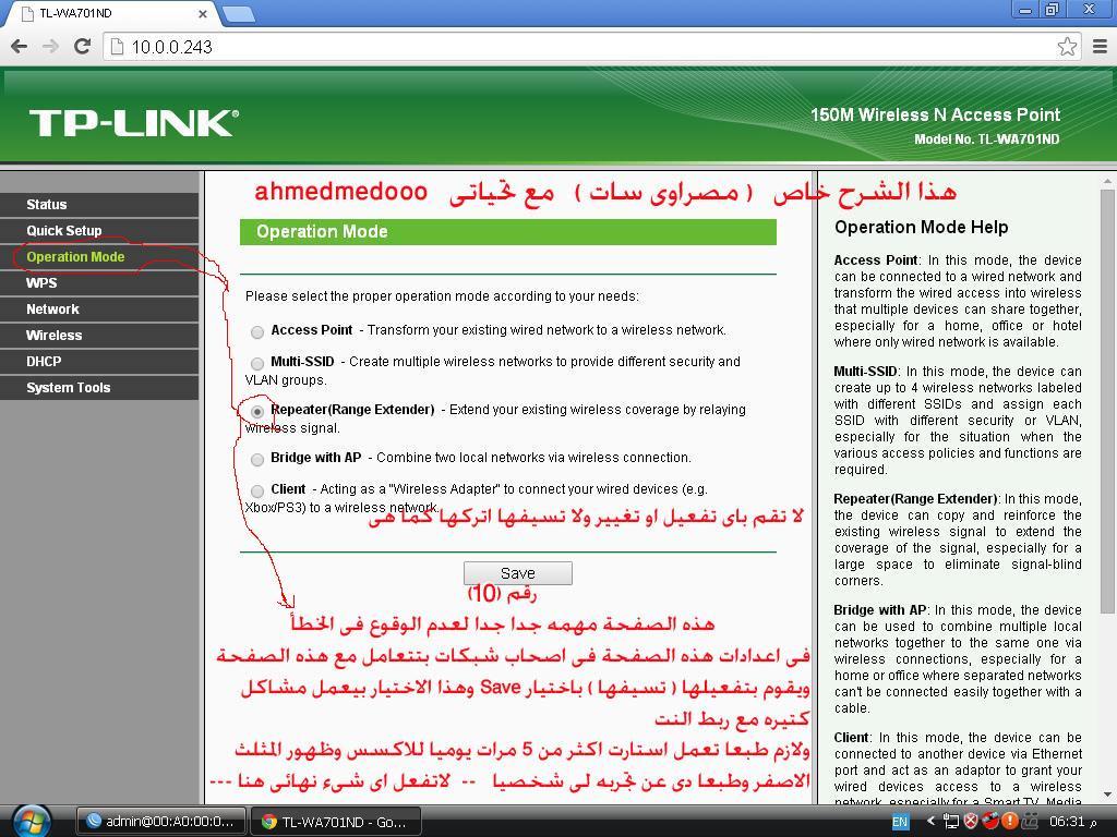

طيب يا اخي هو فيه هنا مشكلة وهي لما انا هغير الاتشنال فى الاكسس على اساس الاتشنال بتاع البوليت طيب افراض انا غيرت الاتشنال بتاع البوليت لازم اروح اغير الاتشنال بتاع الاكسس اللي انا مغير اشارته على البليت يعني اقصد هتكون رابطي الحكاية ديه صعبة شوية وبلنسبة الي الاكسس 500 مفيش اي شرح ليه وايه اكثر المشاكل اللي بتقابل الاكسسات وحلها فى الانتظار يا اخي

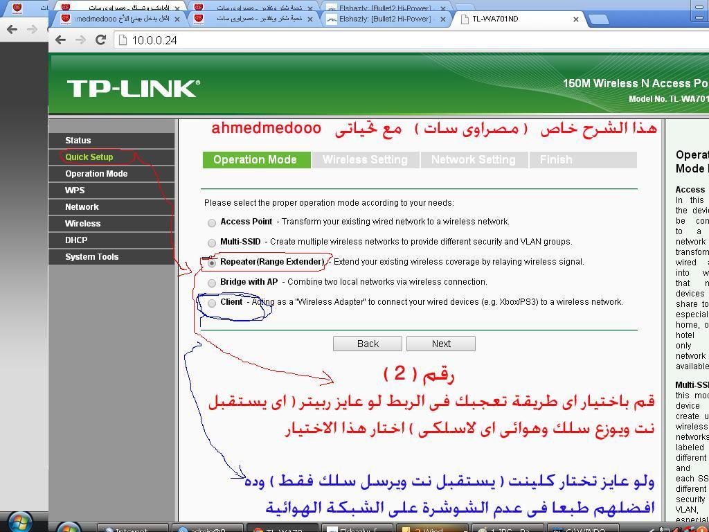

اخى peter12345 اولا : طلبك هوه اللى شجعنى اعمل هذا الموضوع والشرح على اكسس 701 وكنت اتمنى ان يكون عندى اكسس 500 و501 عشان اشرحلك عليه بالتفصيل
ثانيا : بالنسبة لتغيير الشنال ملوش اى تأثير على اكسس الاستقبال غير الشنال برحتك فى اكسس الارسال على وضعية ( ِACCESS POINT )
ملوش اى تأثير على أكسس الاستقبال repeater (Range Extender )
كل ماتغير الشنال يتغير اتوماتك على جميع الاكسسات الرابطه استقبال من الاكسس الارسال
ثالثا : انته بتتحكم بجميع الاكسسات اللى عند المشتركين وانته جالس مكانك من جهاز الكمبيوتر بتاعك
ادخل على المتصفح واكتب ايبهات الاكسس اللى عند اى مشترك من مشتركينك على الشبكه بتعتك حيطلب اليوزر نيم والباص ورد اكتبهم زى ما انته حافظهم تمام وحيدخل على الاعدادات وغير اللى انته عايزه
رابعا : لازم تعمل لكل اكسس اى بى مختلف عن التانى عشان تعرف تدخل عليهم وميعملوش مشاكل معاك
وممكن تخلى اليوزر نيم والباص ورد واحد على كل الاكسسات عشان متنساش حاجه منهم
يارب اكون وفيت الشرح معاك وافتك ولو عزت اى حاجه احنا كلنا موجودين بإذن من الله عز وجل

طيب يا اخي اذى انا اقدر اعمل حكاية وانا قاعد فى البيت ادخل على اي اكسس يبقي تقصد بقي يكون الايبي بتاعه فى نفس رينجات الشبكة بتعتي صح ولا ايه فى الانتظار

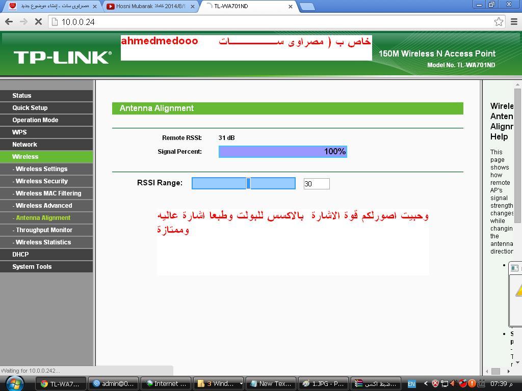

تمام اخى اكتب اى بى الاكسس مثل اى بى الخروج من ******* بتاعك كمثال
الخروج عندك من النت 10.0.02 تعمل الاكسس ايبهاته 10.0.0.24 مثلا
او ممكن تعلى الارقام فوق 200 مثلا كده 10.0.0.240 و 10.0.0.241 و10.0.0.242 وهكذا لعدد الاكسسات اللى عندك وسوف ارسلك صورة موضحه بالشرح حالا ان شاء الله تعالى

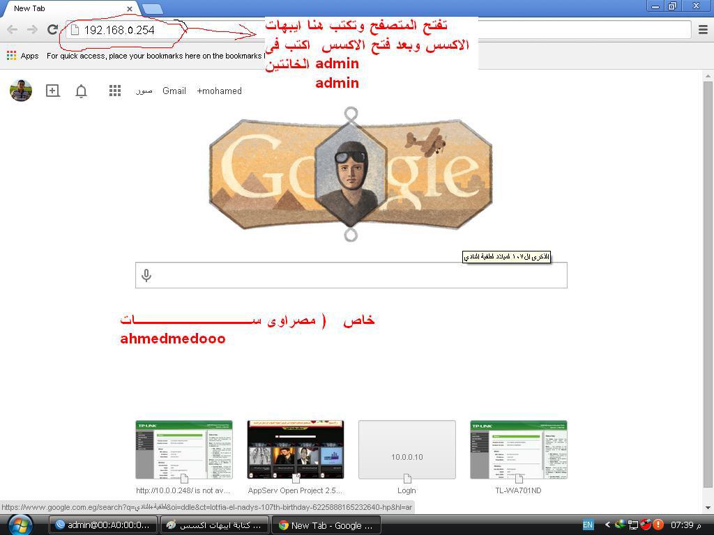

مرفق صورة توضيح كيفية الدخول على جميع اكسساتك على الشبكة وانته جالس فى مكانك على جهاز الكمبيوتر لديك والتحكم الكامل بجميع الاكسسات
حتى عمل استارت لهم او تعديل اى بينات لكل الاكسسات الموجوده عندك
شرح الدخول على جميع الأكسسات الرابطه على شبكتك.jpg‏
