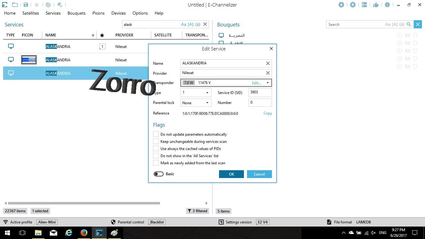

أولا ستقوم بتحميل برنامج E-channelizer 4.0.0
ستقوم بتوصيله بالجهاز عن طريق ال IP و بعد الوصول مع الريسيفر
ستقوم بضغط ايكون Read
ستتم عملية قراءة لاعدادت قنوات الريسيفر في خلال ثوان

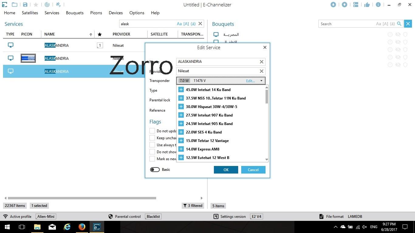

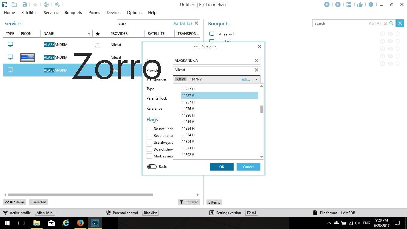

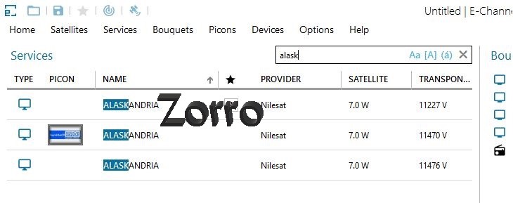

بعدها قم بعمل بحث عن القناة المنشودة و في هذه الحالة قناة الاسكندرية الأقليمية ستميزها بالتردد الخاطئ لها و هو 11470V
و الصحيح هو 11227V
يمكن الاستعانة ب Lyngsat أو kingofsat للحصول على الترددات و البيانات السليمة لكل قناة او transponder
و قد تحتاج لتعديل هذه المعلومات بالقناة كرقم تعريف الباقة و هو TID و ستراه في المواقع المذكورة
في حالتنا هذه الرقم التعريفي هو 59 للباقة التي تحتوي على قناة الاسكندرية
بعد ذلك قم بربط القناة بالتردد السليم لباقتها و هو 11227
بعد ذلك قم بعمل write ستجدها بجوار Read تحت قائمة Devices
التي قمنا بالضغط عليها في أولى الخطوات بعد عمل اتصال مع الريسيفر
