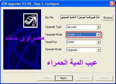

سوفت حيظبطلك الفلاشة وحيريحلك الامور كلها بس تابع معايا بصوره كيف تنزل السوفت ده باللودر عالي البوت خليك معايا السوفت وملف القنوات في المرفقات
الملف شبه قديم المهم ابقي حدث انت براحتك
وانا في الخدمة
سلام يا مصــــــــــــــــــــــــــــــــــــــــــــــــ ــــــــــــــراوي

افتراضي تابع معي اخي وانشاء الله الحل عندي
يبقي الفلاشة السوفت القديم علق فيها لذاك يجب عليك شحن الفلاشة
1/جهاز هروشيما الصيني الجديد ابو فلاشة عدله
حل فلاشة الكس بريس977 وحل فلاشة الهروشيما
وضع فلاشة لكس بريس977 بدل الهروشيما وقم بتحميل سوفت شحن الفلاشه مستخدما لودر الجي اكس
لا يشترط جهاز هروشيما ممكن اي رسيفر اخر فلاشته عدلة اي الي الكوم مباشرة

افتراضي لا تنسي
لا تنسي بعد تحميل الفلاشة ان تعطيه ملف امتداده bin لا تعطيه كسوفت لحد بس ميشتغل اعطيه بصيغة 64/64 الخيره في الخيارات
وبعد كده براحتك وانا ف الخدمه

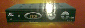

اتفضل ياغالى
لو الجهاز الموجود بالصوره
حمل على الوضع الموضح
اكس برس x_977 الاسودالدفعية الجديدة.rar

هو نفس الرسيفر اللي فى الصورة الموضحة اكسبريس 9777
