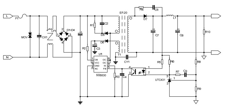

كنت عايز اعرف هل ينفع اركب ic 5L0365 مكان ic sd6830 مع فصل الرجل الاولى

ركبت اى سى بيعمل شورت على المكثف الكبير وبالبحث على الداتا شيت بتاعت sd6830 لقيتها مختلفة على اى سى 5L0365 ومرفق صورة الايسhttps://www14.0zz0.com/2019/12/29/22/193459201.png

تاكد من الارضى يا هندسة الرجل رقم 3 ولا 2
