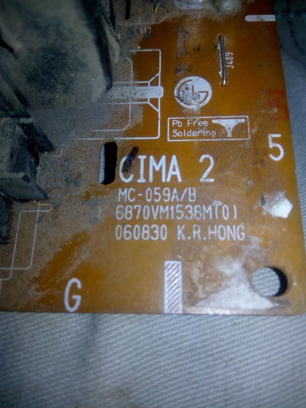

اذكر رقم الشاسيه
قديم 2018/05/04, 11:24 PM
الصورة الرمزية الهوارى200
الهوارى200 الهوارى200 غير متواجد حالياً
المشاركات : 2,258
افتراضي رد: مشكلة في تلفزيون ''16 LG
اتفضل رقم الشاسيه
قديم 2018/05/04, 11:43 PM
الصورة الرمزية حافظ السويد
المشاركات : 63,477
الدولة : سوريا
تابع الطرف54 في الايسي الكبير حتى طرف مدخل الفيديو الاصفر
وتاكد من المقاومات والمكثفات على هذا الخط
