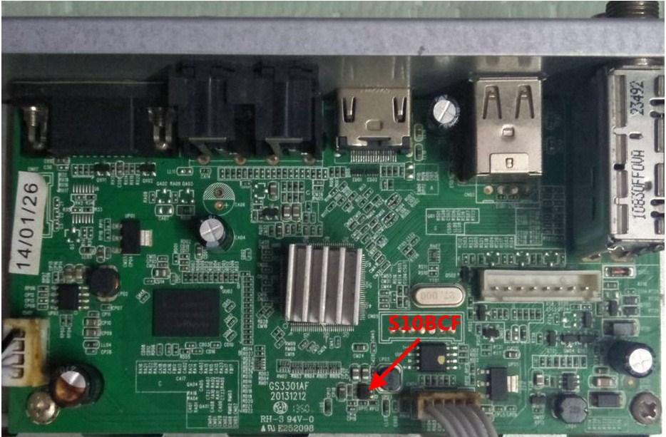

الرسيفر فاصل ( ميت ) بمعنى دائرة الباور سليمة 1000% وللضمان عندى دائرة باور كيوماكس الأسمر فرجن 1 داخل مربع القديم واخد منها طرف الـ 12فولت وطرف الأرضى وتم التوصيل كالتالى 2 طرف أرضى ، 2 طرف 12 فولت ولا جديد ولا يوجد أى فولتيات على الرجليتور أنا شاكك فى الأيسى الموجود بجوار سوكت الباور علشان موجود 12 فولت على الطرف المشار إليه فى الصورة الأخيرة ومش مخرج أى فولت على أى طرف من أطراف الأيسى
أرجوا المساعدة لحل هذا العطل

أخى تامر مفيش غير 12 فولت على طرف الأيسى كما هو مشار إليه بالسهم
وهذه الصورة لحضرتك فى إحدى المشاركات إللى قولت فيها
يجب ان تجد فولت 5 او 3 فولت فى هذه المنطقة

أسف على التأخير فى الرد لعدم تمكنى من إحضار الأيسى وعند سؤال أحد الأخوة أشار لى بأن رقم الأيسى هو 3502 فقمت بتركيبه لا جديد وبالنظر بجوار سوكت البانل وجدت S10BCF المشار إليه فى الصورة به شرخ فقمت بإستبدالة من بوردة رسيفر h2 mini4 ولا جديد
فأرجوا منك أخى تامر عندما يأتيك الجهاز غداً أو بعد غداً إن شاء الله التأكد من الرقم وقياس الفولتات على أرجل الأيسى وتوزيعها على الصورة إن أمكن
