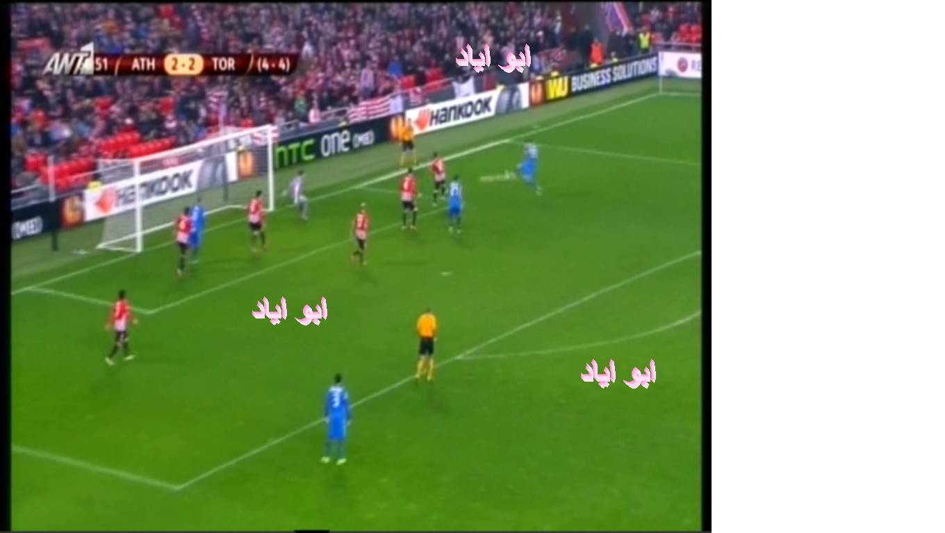

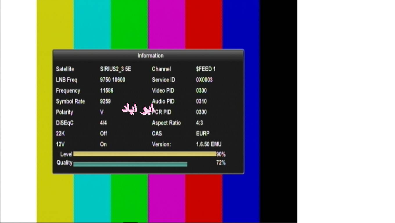

صور لاشارة فيدات البين سبورت
صورة لفيد اوربيت

تسلم اخى الكريم استقبالك ممتاز ياغالى ولكن قناة انتنا تعمل على قمر الثور بدون شيرنج وشارة قوية وتحتاج الى سوفت كام فقط على ريسيفر اتش3 العادى

وعلى هذا القمر يا غالى تعمل بدون شيرنج فقط ***** سواء يدوى او سوفت كام
وايضا اشارتها ممتازة
