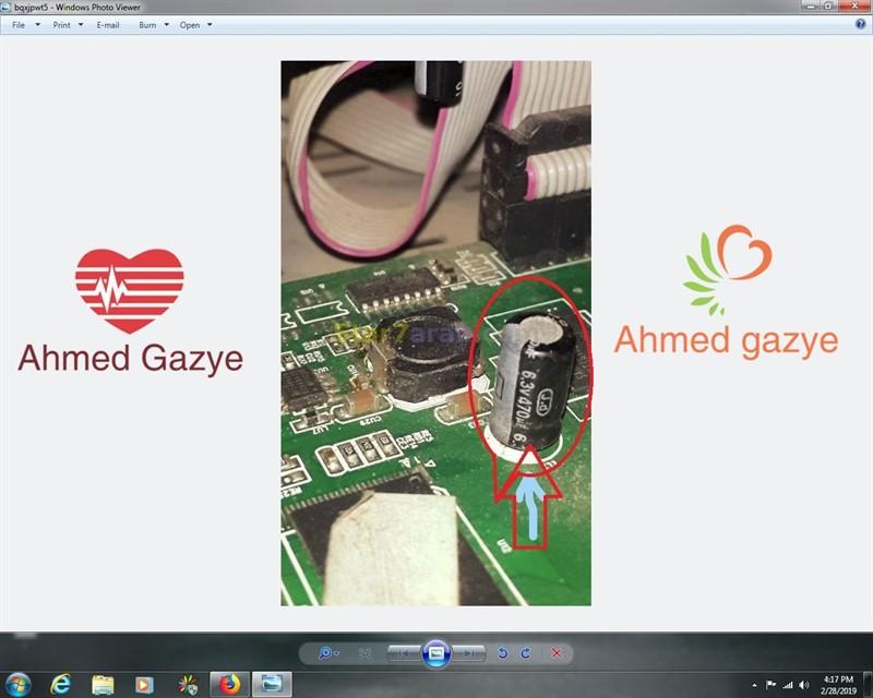

معظم وليس كل مشاكل جهاز بريمير بلص 7111 من تهنيج وخلافه بسبب مشاكل هارد وير نتيجه عمل الجهاز لفتره طويله اواحتمال تعرضه لسخونه شديده توثر على بعض المكثفات به او نتيجه تراكم الاتربه والغبار عليه والحل باذن الله
1- تحقق من المكثفات التي لديها بعض الانتفاخ وخاصه 220uf 470uf وتغييرها
2- من المستحسن فى كل الاحوال استبدال المكثف 470uf 6.3v باخر 10v لان ذلك يوفر اداء افضل للجهاز
يتم ذلك عند فنى صيانه لان لديه الخبره والامكانيات الازمه للفك واللحام
انظر الى الصوره التاليه هذا هو المكثف ورقمه واضح بالصوره
3- اذا كان الجهاز سليم ولا توجد اى مكثفات منتفخه فتنظيف الجهاز من الغبار والاتربه بالبلور لنفخ الاتربه ثم تنظيف بالكلينر يوجد بالاسواق كلينر لتنظيف الاجهزه يوجد نوعين علبه لونها بنى للاجهزه الكهربائيه التى يوجد بها اجزاء متحركه لتنظفها وتلينها وعلبه لونها ازرق للاجهزه التى لا توجد بها اجزاء متحركه وهى التى سوف نستعملها فى التنظيف العلبه ذات اللون الازرق ثمنه نحو 15 او 20 جنيه هو كبير الحجم ويكفى لمرات عديده يكفى بخات قليله للتنظيف ثم التجفيف بالبلور او اتركه 15 دقيقه سيخف وهو ليس ضار على الاطلاق للبورده ان لم تجد بلور فالمروحه ضعها امام البوره وشغلها لفض الاتربه وان لم تجد فبفرشه البويه صغيره ( مشط ) جديده غير مستعمله لمسح الاتربه
