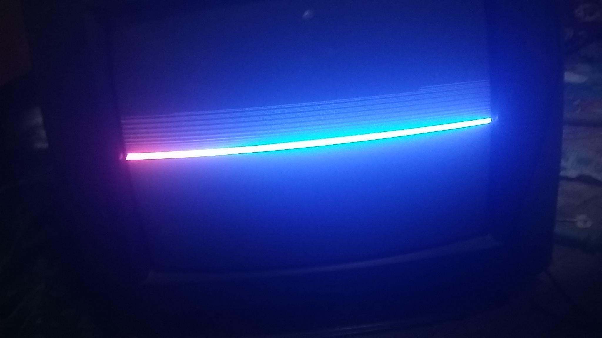

مظهر العطل خط فيرتكال مع خطوط رفيعه بالأعلى
تغذية الفرتكال 24 واصلين من الاين مفيش مشكله استبدلت ايسي الفرتكال بواحد جديد مع مكثف التنعيم مع استبدال جميع المكثفات بجنب الايسي واس مفيش فيده فحصت المقاومات بجنب الايسي كلهم تمام فحصت ملفات الانحراف العمودي على الدفلكشن بيعطي قياس تمام بالافوميتر ايه الحل؟
مظهر العطل بالصوره

رطب صبعك على الايسي الفرتكال
شوف الصورة بتفرد ولا لاء
ونفس الكلام على المكثفات والمقومات فى منطقه الفرتكال

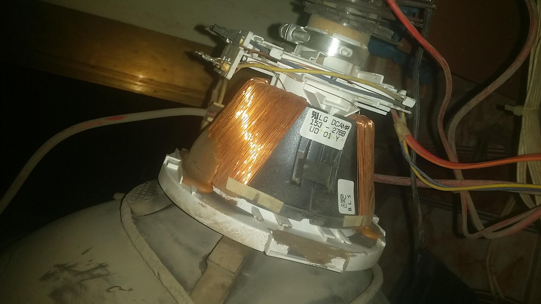

اسف على تاخري بالرد بسبب انشغالي رطبت اصبعي ولامست أطراف ايسي الفرتكال والمقاومات والمكثفات الي جنبيه لاحظت الصوره بتفرد شويه مش كامله مع اهتزاز شديد وخطوط رفيعه . كان عندي سؤال انا قمت بقياس ملفات الانحياز العمودي على هذا الدفلكشن من نوع LG لاحظت القياس طلع بالافو ميتر بيدي 15 أوم والقياس على ملفات الانحياز الأفقي بتعطي 3 أوم هل هذا صحيح القياس؟ مع أنه جبت دفلكشن تاني نفس الشكل والنوع من شاسيه تلفزيون LG قلت اتاكد طلع نفس القياس بيعطي 15 اوم والغريب انه قمت بقياس بعض الدفلكشنات من تلفزيونات صينيه شغاله طلع القياس مختلف من ناحية قياس ملفات الانحياز العمودي بيطلع مقاومة أقل من 15 أوم سؤال هل اجرب واحد منهم ولا بيحصل مشاكل؟ وهذي صورة الدفلكشن بتاع الجهاز

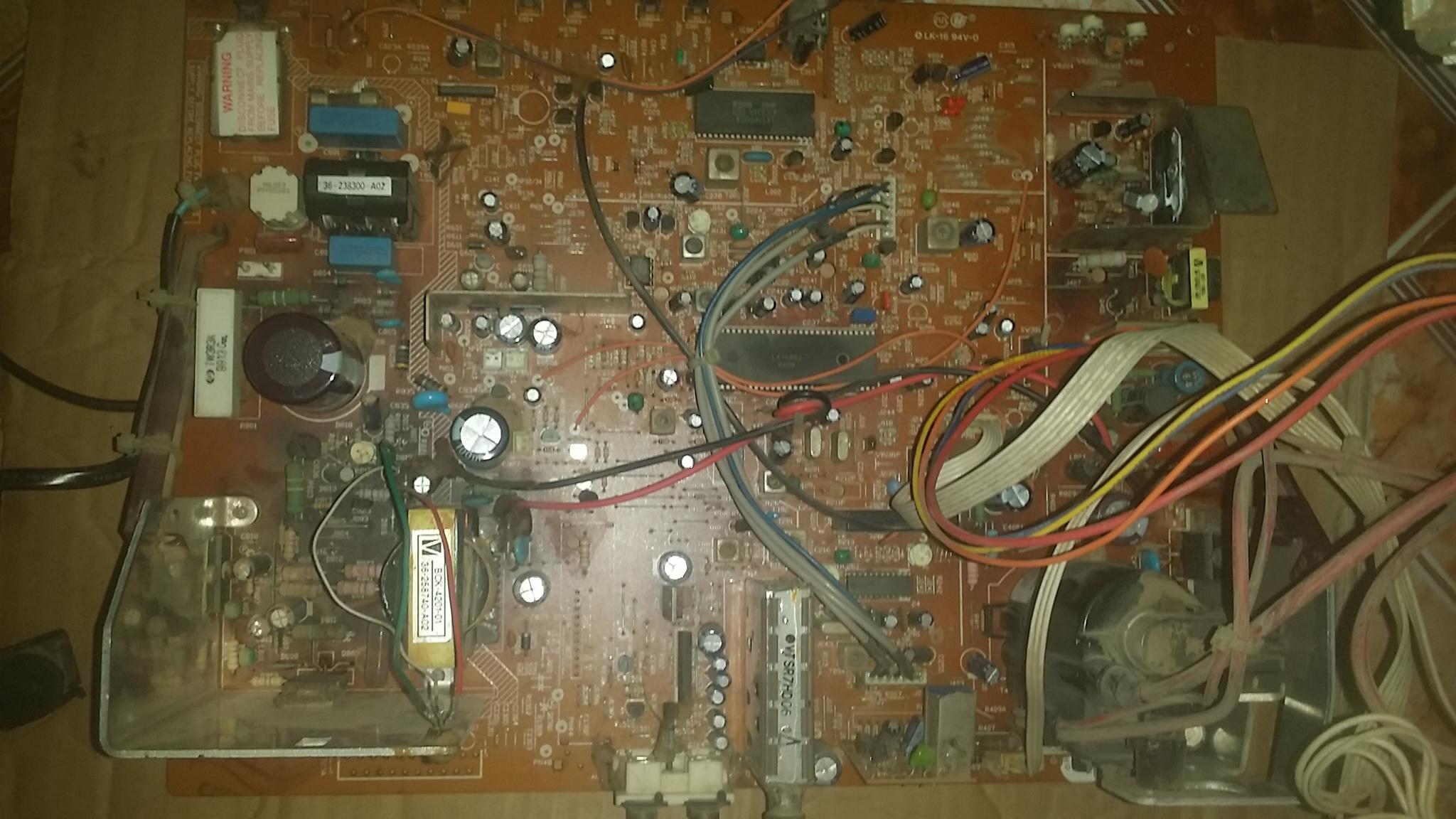

افتراضي رد: عطل فيرتكال تلفزيون سوبر جنرال
ارفع صوره للشاسيه
رطب بإصبع ايدك وشوف هيفرد

قد ذكرت سابقا رطبت أصبع أيدي ومافيش فرد

ممكن لو سمحتوا مخطط البورده يمكن أوصل لحل المشكله
