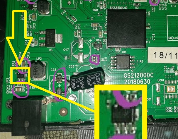

افتراضي مشكله في بور بورده qmax mst-999 h1 mini
الجزء المفرقع ده اسمه ايه ورقمه ايه
راجع الصوره في المرفق

افتراضي رد: مشكله في بور بورده qmax mst-999 h1 mini
جرب مكثف 100uf/50v
قديم 2020/01/27, 08:06 PM
حسام الدين مصطفى حسام الدين مصطفى متواجد حالياً
المشاركات : 2,214
فعلا لم يستحمل الفولت
فجرب فولت أعلى مثلما قال لك مستر محمد فتحى
التعديل الأخير تم بواسطة حسام الدين مصطفى ; 2020/01/27 الساعة 08:08 PM

غيرت وركبت مكثق 100/16 ولم بستجب الجهاز
وشكرا ع المتابعه

المشاركة الأصلية كتبت بواسطة elgendy مشاهدة المشاركة
وشكرا ع المتابعه
يعنى عطلان باور بعد تركيبه ؟
عموما انفجاره بالشكل ده
يبقى فيه جهد زايد تسبب فى عطل مابجواره من عناصر اخرى
استعمل ادوبتر مضمون الاول
ثم راجع ايسى الباور
والمكثفات ليكون فيها شورت
التعديل الأخير تم بواسطة حسام الدين مصطفى ; 2020/01/27 الساعة 09:49 PM

فى الغالب اى سى البور

بعد ما ركبت المكثف 100/16
بيديني علي رجلين المكثف صفاره علي الافو ؟؟؟؟؟؟؟
الاجراء المتبع لاكتشاف الشورت
هو نزع عنصر ثم عنصر وهكذا
واشهر العناصر المتسببه للشورت هى :
ايسي الباور و الاشارة أو مكثف طبع
لا مفر من نزعهم واحد تلو الاخر حسب مكان الشورت
وطبعا قيس مكان العنصر المخلوع بعد نزعه
وتشوف القفلة انتهت ولا مازالت موجودة
احيانا العنصر المنزوع بيكون سليم ولكنه
متأثر بشورت من عنصر اخر
التعديل الأخير تم بواسطة حسام الدين مصطفى ; 2020/01/27 الساعة 10:50 PM

وكل الدوائر الي علي البورده دي الي في الصوره دي بتديني صفاره بالافو
عادى جدا كل ده يصفر معاك
طبعا لان عندك شورت فى عنصر واحد منهم
ومسمع على باقى العناصر
يعنى ارفع عنصر ورا عنصر
وأبدأ بأيسى الباور لانه أول المتأثرين بالجهد الزايد
وكان هو اللى فى وش المدفع وخد الضربه لوحده

شكرا يا بشمهندس
ممكن توضحلي مكان ايسي البور علي البورده

لونه اسود له 6 أطراف
ويتم تغييره بنفس الرقم المكتوب عليه أو ببديل له
هنا البدائل
وهنا الايسى بتاعك S47
مكان ايسى الباور بتاعك.jpg‏
