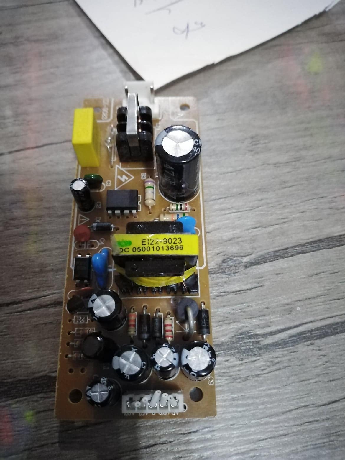

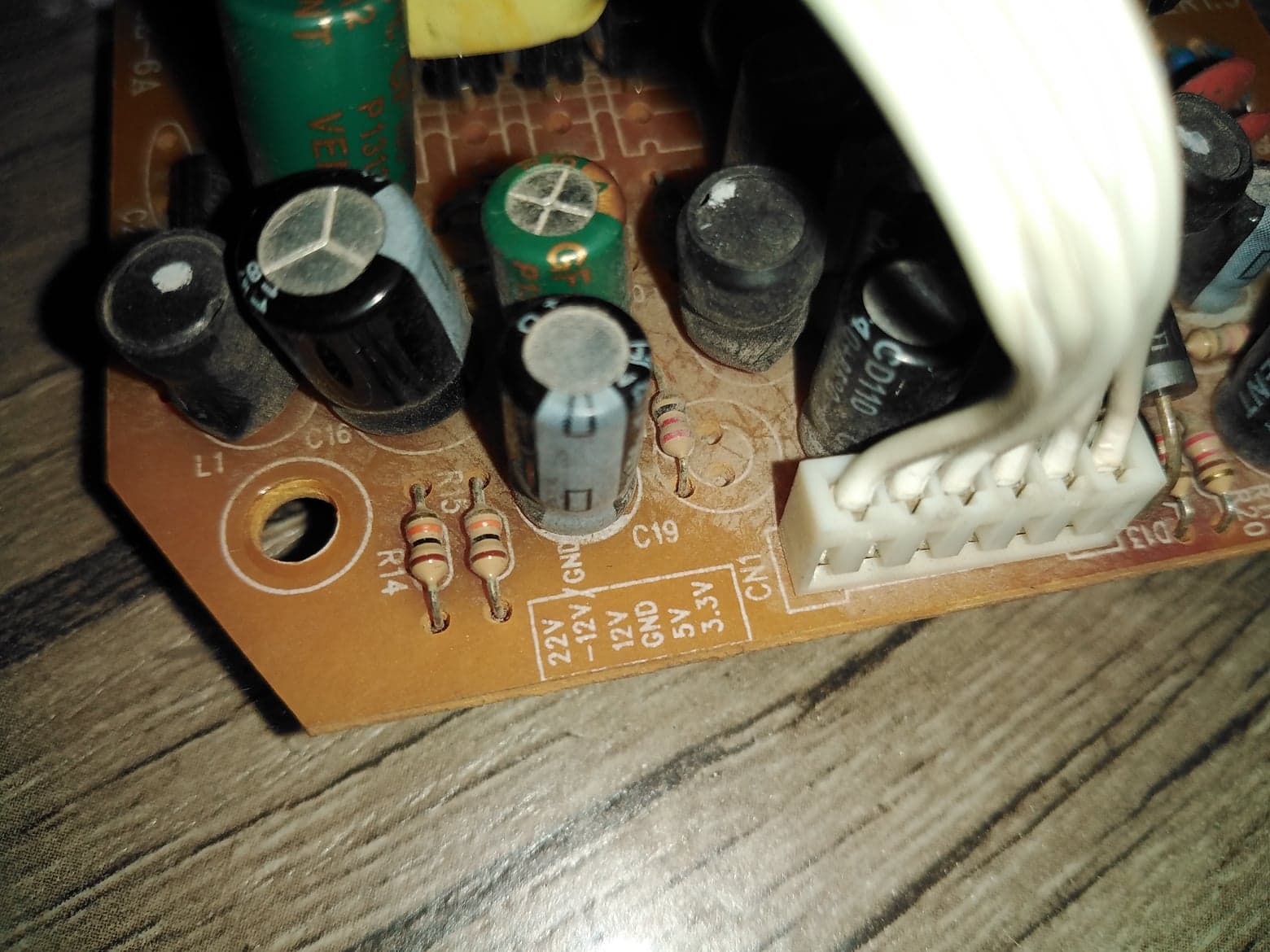

عاوز اعدل كارت باور للرسيفر ده لكن مش عارف ايه كلمه -12 دي كام فولت دي
قديم 2020/02/10, 09:29 PM
مستشار منتديات مصراوي سات
المشاركات : 44,731
افتراضي رد: معني كلمه -12 في كارت باور ترومان
توكل على الله و عدلها
و الغى طرف سالب 12
هذا الطرف يُستخدم عند التحديث

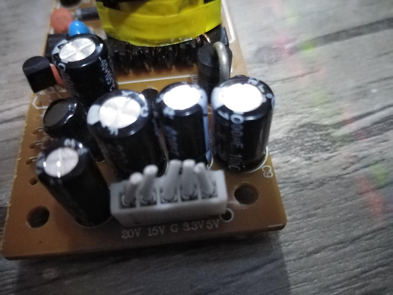

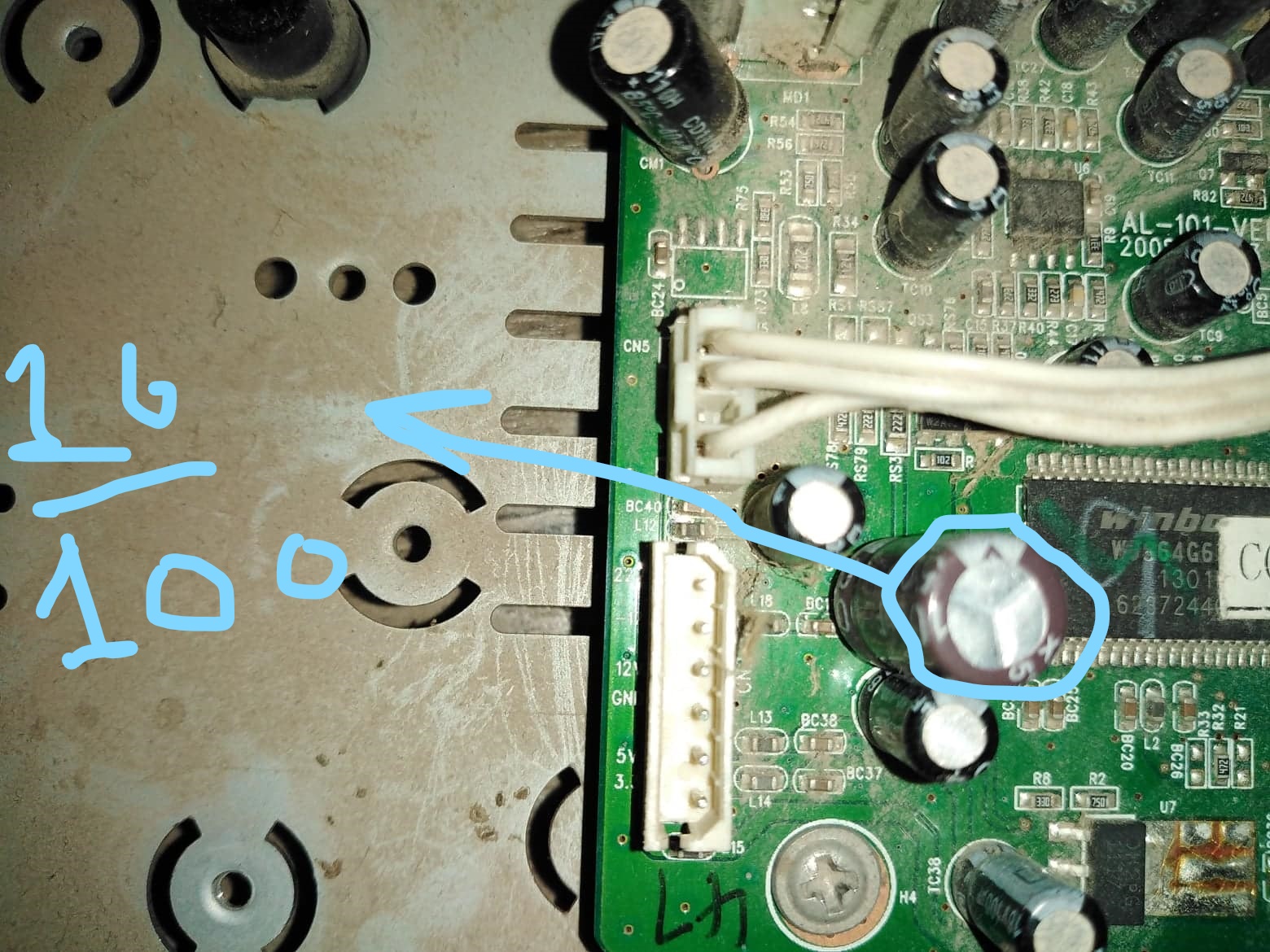

انا غيرت الكارته بالكارت الصيني دي ال5 طرف ووصلت كل الاطراف مظبوطه لكن في مكثف بقيمه 100/16 فرق مش عارف اليكم الصور وغيرته وركبت واحد تاني وفرقع بردو مالحل
قديم 2020/02/10, 10:11 PM
المشاركات : 44,731
اخلع المكثف
اجعل الأفو على وضع Dc
ثم و صل الكهرباء
ضع طرف الافو الموجب مكان الطرف الموجب للمكثف
ثم ضع طرف السالب للافو مكان طرف المكثف السالب
تستطيع معرفة الفولت
و تركب مكثف اعلى لكى يتحمل
و ممكن بدون قياس تركب مكثف اعلى و ليكن 100uf/35v او 100uf/50v

مانا ركبت مكثف 100/50 مكان الي فرق كان 100/16 والجديد 100/50 فرقع بردو

انا شيلت المكثف خالص من الجهاز والجهاز اشتغل تمام بقاله نص ساعه كامله ومفيش اي سخونه علي المكثفات والدنيا تمام شكراا جدااا

شوف المكثف على خط كام وقم بمراجعته
عشان كدا فى فولت زياده فى الغالب
ونتمنى عدم التاثير على باقى المكونات

بالفعل خط -12 خاص بالتحديث انما مشكله المكثف اللى فرقع فدا اكيد عليه فولت زياده واكيد هيسبب مشكله فى البورده بالرغم من ان صاحب الموضوع قال ان الجهاز تمام ومفيهوش اى سخونيه
