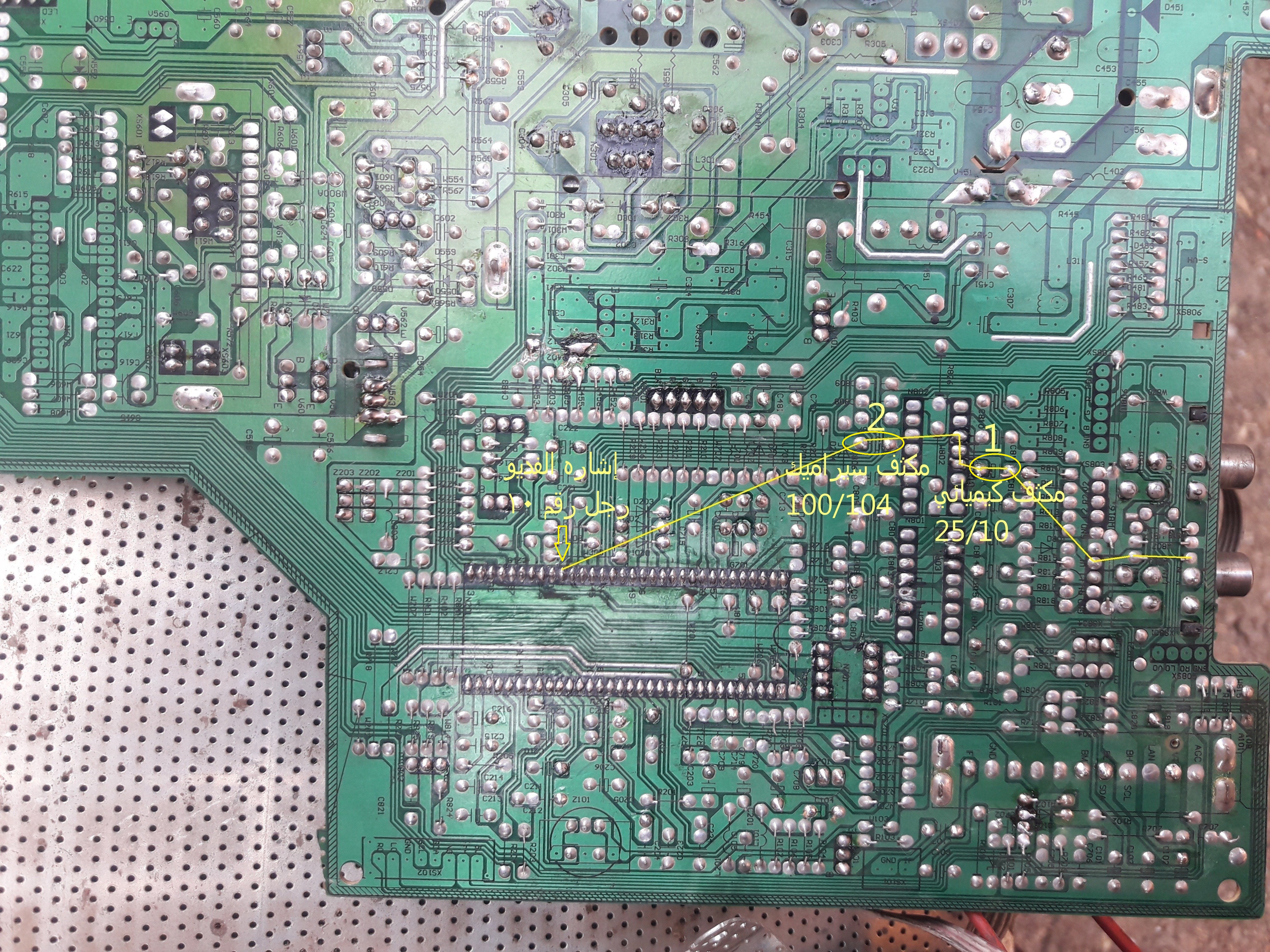

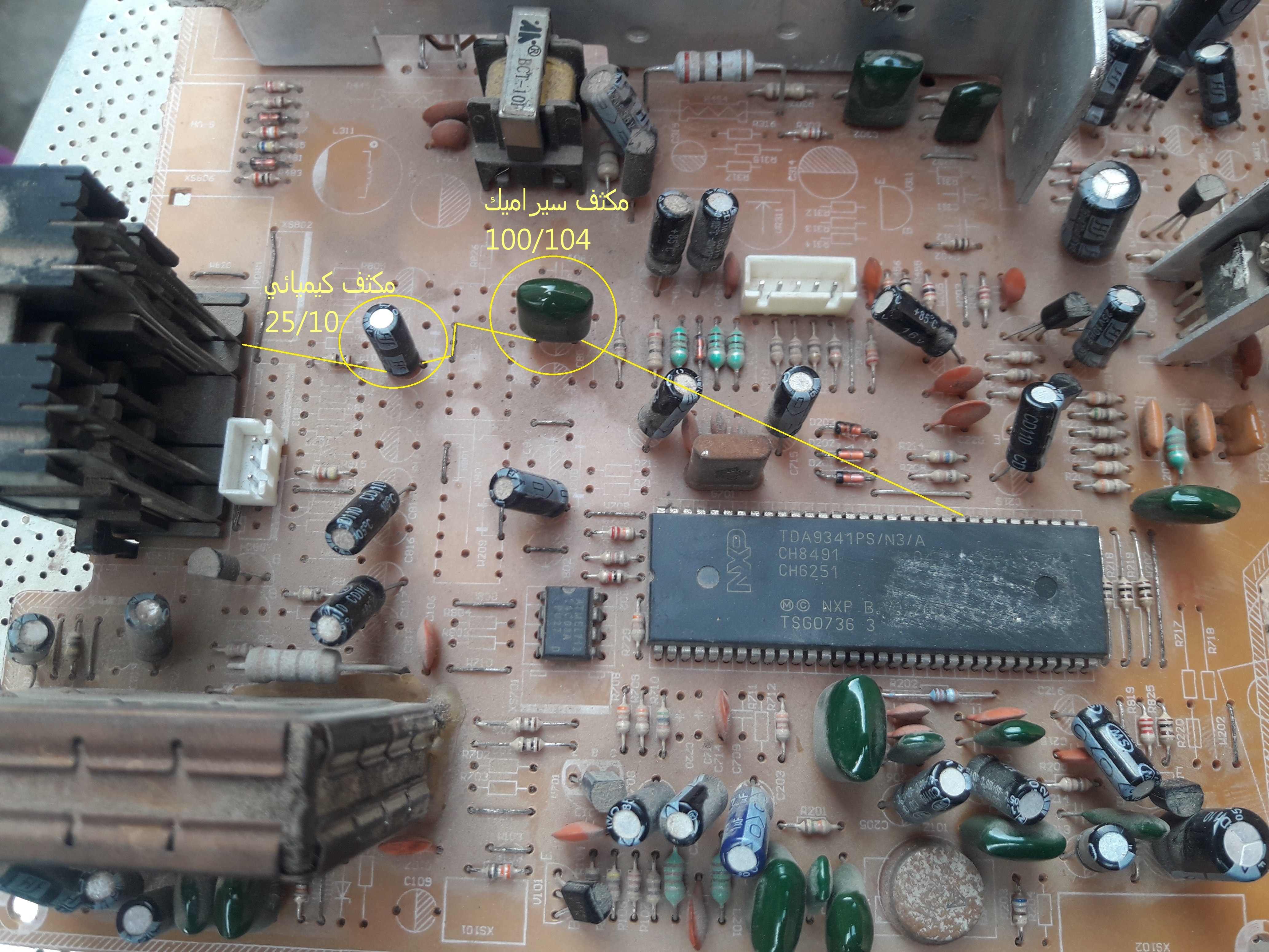

تلفزيون صيني 14 بوصه كان به مشكله في دائرة البور , تم إصلاحها ولكن الفولت غير مستقر , للضمان تم تركيب بور إسوليتور خارجي وضبط الفولت وكل الجهود نظاميه ومستقره وبالتجريب النهائي قبل إغلاق الجهاز لا توجد صوره الخلفيه الزرقاء فقط والبيانات موجوده والتحكم شغال من قائمه وغيرها (نظام هذا الجهاز إذا تم فصل جاك الفديو يفصل صوت إيضا للتوضيح لا أكثر ) عملت كل ما يمكن أن يحدث إعاده لحامات علي كل النقاط المشكوك فيها في منطقه العمليات وغيرها والتأكيد علي عدم تلامس أي طرف من أطراف آيسي العمليات , قمت بفحص كل الدايود والزنر والترنزستوار في المنطقه ولا جديد , قمت بتغيير آيسي الميموري ولا جديد تتبعت طرف إشاره الفديو من جاك الفديو إلي إيسي العمليات وتغيير كل ما وجد في الطريق بأخر ولا جديد , أخر حاجه قمت بتوصيل الارضي من جاك الصوت وموجب الفديو بمكثف 50/1 فولت علي طرف إشاره الفديو في آيسي العمليات ولا جديد بالتلميس أسفل أيسي العمليات ولا جديد و ولا يوجد حاليا آيسي عمليات أخر للتجريب ولكن أشك فيه لأنه مر قبل ذلك معي في جهاز توشيبا ولكن كان قاطع بيانات أيضا لكن هذه المره البيانات موجوده والاوامر شغاله كلها , أرجوا من أعضاء مصراوي سات الكرام توضيح إذا كان هناك سبب أخر للعطل أو طريقه أخري للتأكد من سلامه العمليات من تلفه وهل يصلح علميات أخر بديل له أم لا , أرجوا المتابعه العاجله للأهميه القصوي وإليكم بيانات الشاسيه الداخليه /

ومرفق صوره واضحه للشاسيه من أعلي وأسفل لتوضيح

الصور التي حضرتك ارفقتها والرسم الذي عليها خلاني اضيع
هو اساسا مدخل الفيديو الطرف42 وليس الطرف40
الطرف40 هو مخرج الصورة ومرتبط مع جاكات الخرجv.out
وليس معv.in
اعيد التأكيد على الطرف42
