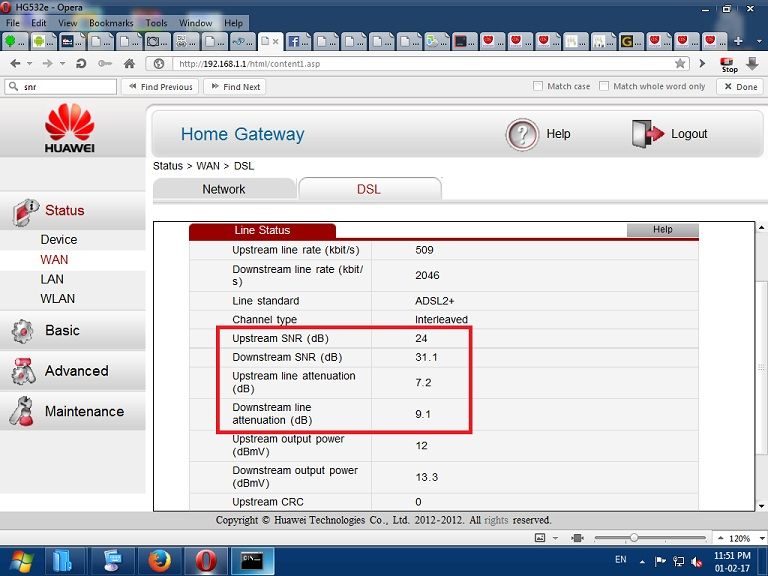

ثانيا : ازاى نجيب القيم دى
لازم ندخل لصفحة الراوتر
نفتح اى متصفح وندخل العنوان ده
192.168.1.1
بعد كده اليوزر والباس غالبا
admin
admin
بعد كده ندخل على
line status
هنلاقى قيم كتير من ضمنهم قيم الـ
SNR Margin & line attenuation
ــــــــــــــــــــــــــــــــــــــــــــــــــ ــــــــــــــ

هل بهذة الأرقام يكون الخط جيد
