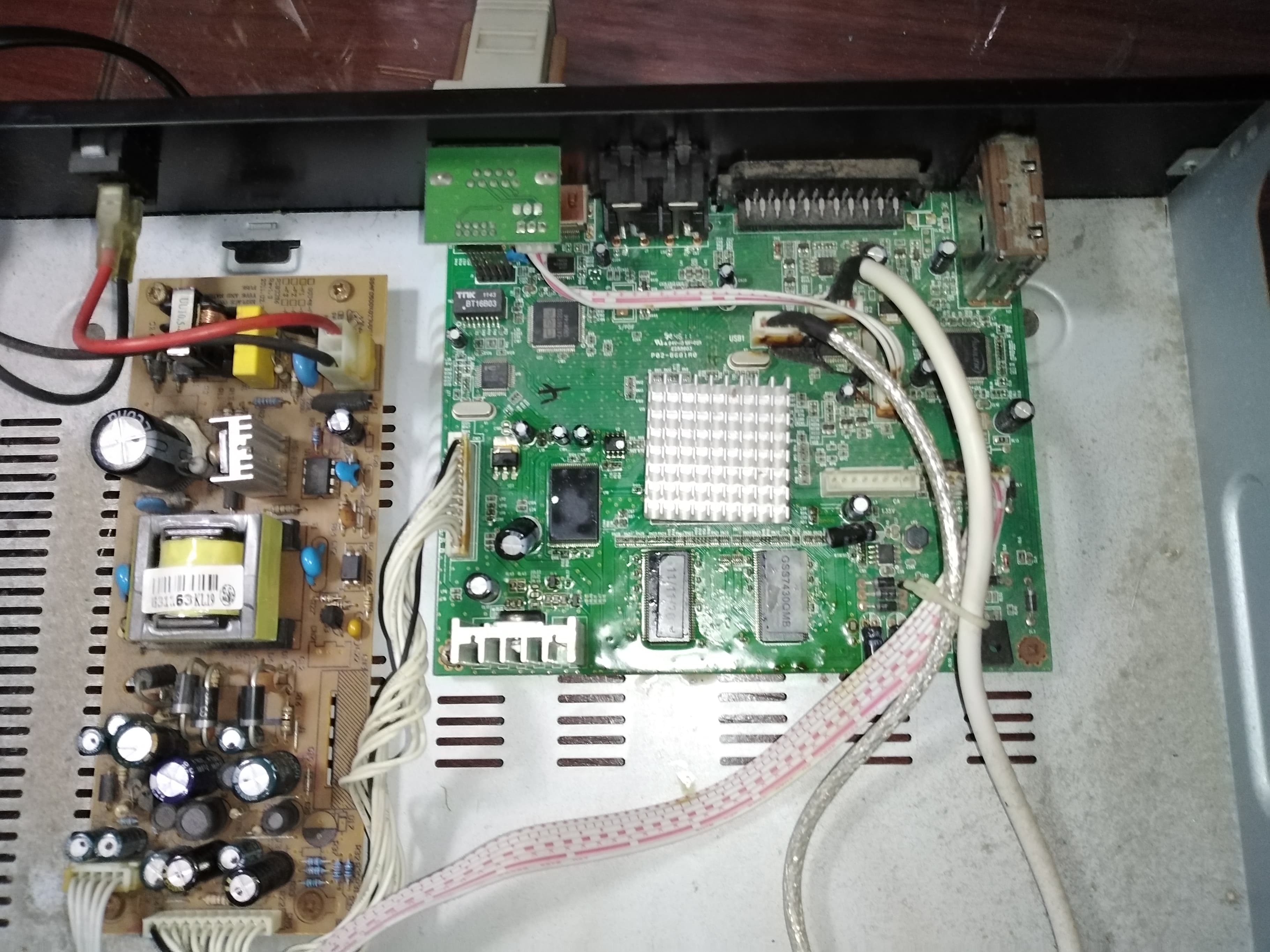

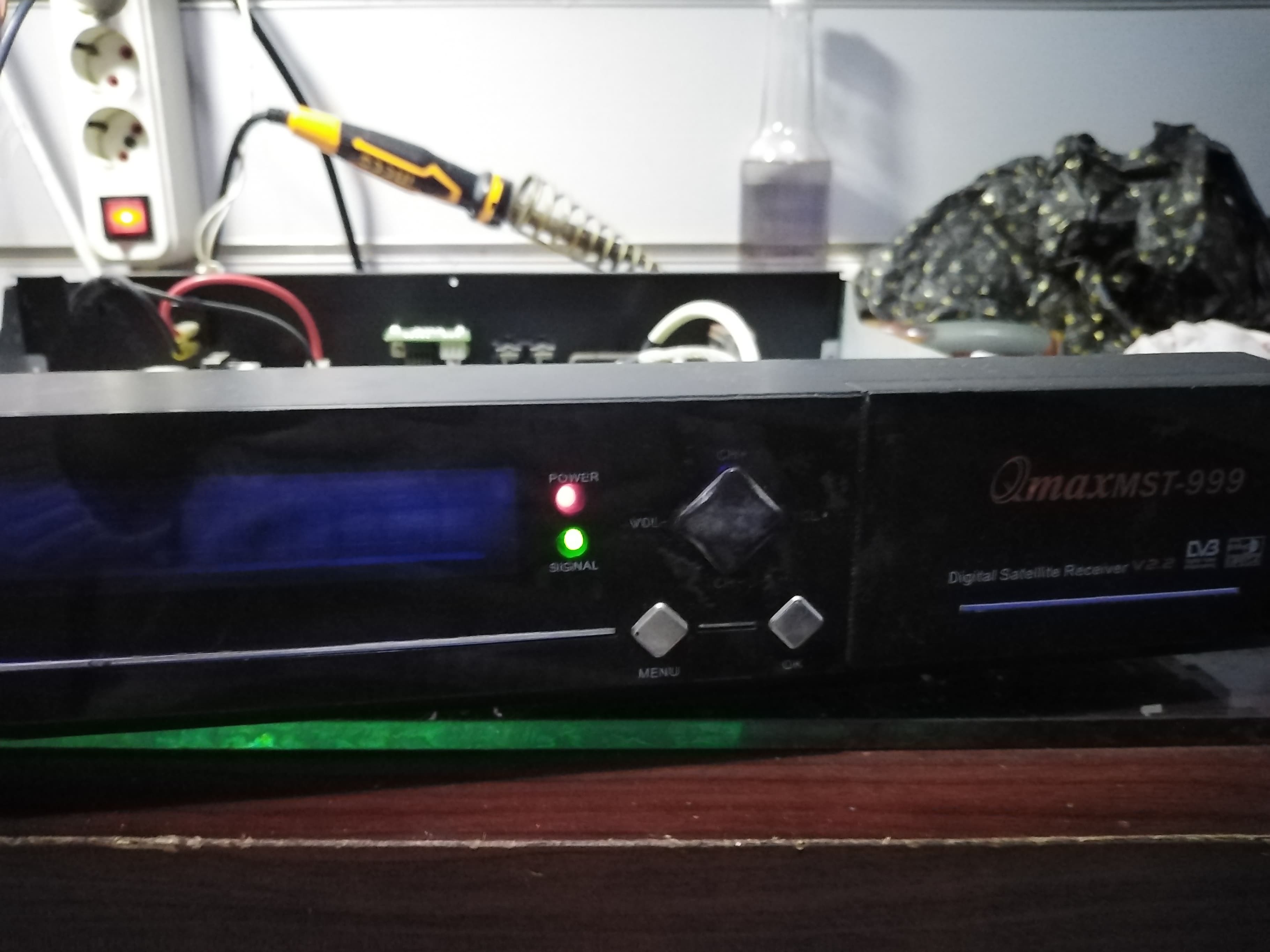

تم الحل مشكله لمبه حمرا ولمبه خضرا في رسيفر QMAX V2.2
الرسيفر جايب لمبه حمراء ولمبه خضرا بس
1-نظفت الجهاز كويس
2-غيرت مكثفات 1000/16 +1500+16+47/50
3-سخنت علي المعالجات
4-خرج الباور كله سليم وخروج الريجلتور والدخول سليم

بما ان الفولت تمام داخل الريسيفر
ليس امامك سوى شحن فلاشة

ياريت ترفع الكبلات كلها من الرسيفر وبعدين ركب الباور وكابل الوش بس وجرب لان حصلت معايا قبل كدة وكانت المشكلة فى قطعة rs

حاضر حجرب اشيل كل الكابلات واجرب ياكيمو ولو مشتشغلش للاسف حبعته فاكتوريا لاني معنديش مبرمجه

الجهاز اشتغل الحمدلله شيلت سوكت rs واشتغل الجهاز فعلا شكرا جدااا ياكيمو ولكن هل حيفصل تاني ولا كده تمام وشكرا جداا ليك ولكل الي ساعدني
