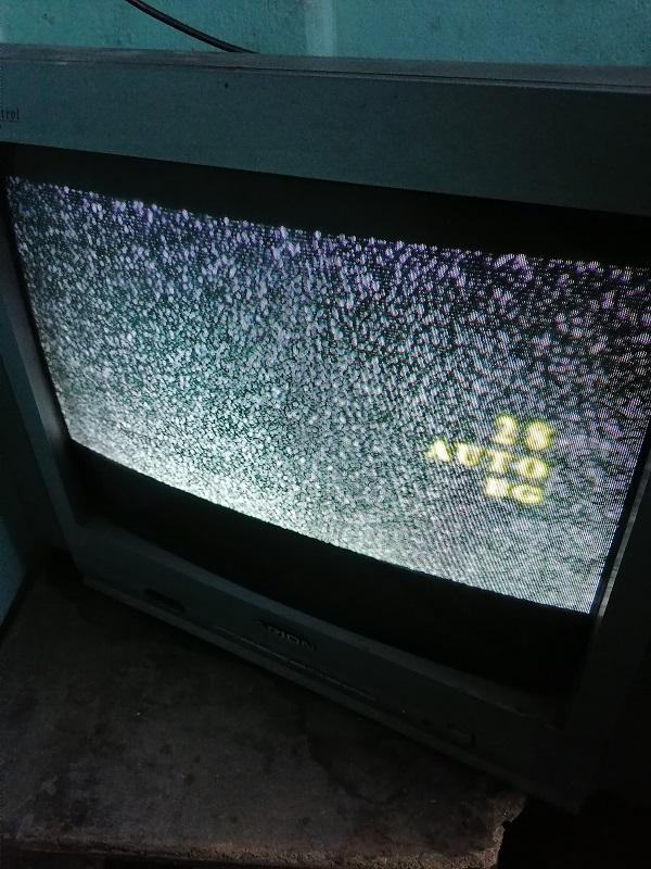

الجهاز فاتح عادي لاكن يوجد تقصير في الصورة من الربع الاسفل في الشاشة

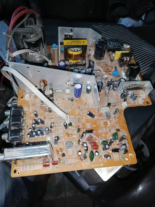

ولكم صورة لوضع الجهاز

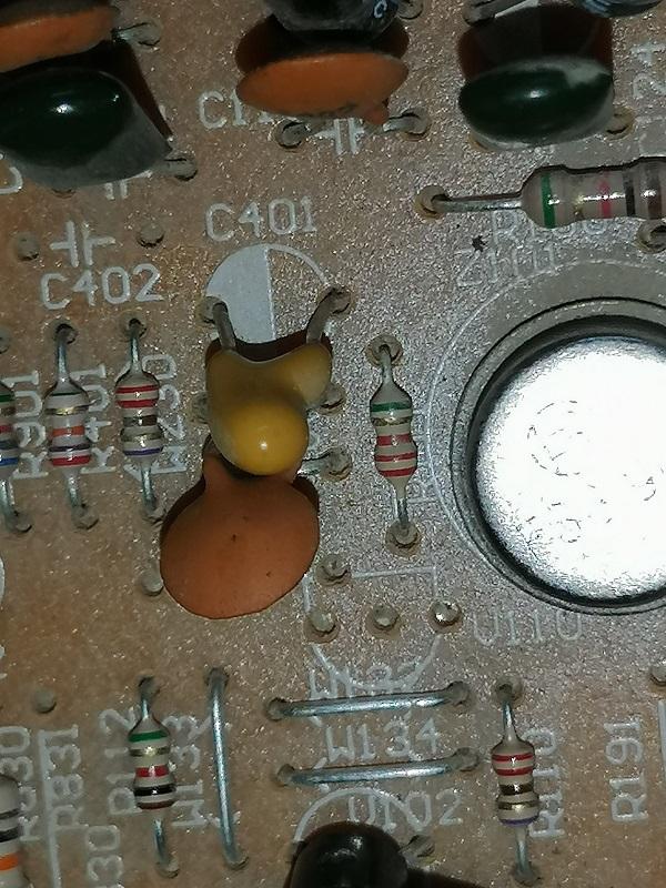

هذا هو C 401
ولحضرتك صورة للشاسيه

الدولة : سوريا
افتراضي رد: مشكلة في تلفزيون اريون 21 بوصة
قيمته 1مكرو 50 فولت
ابدله
وجرب

اركب مكانه مكثف كميائي بقيمة 1/ 50 علي الرمز C 401

تم تركيب مكثف بقيمتة 1مكرو 50 فولت وتم تجربة الجهاز ويبقي نفس الوضع كما هو
