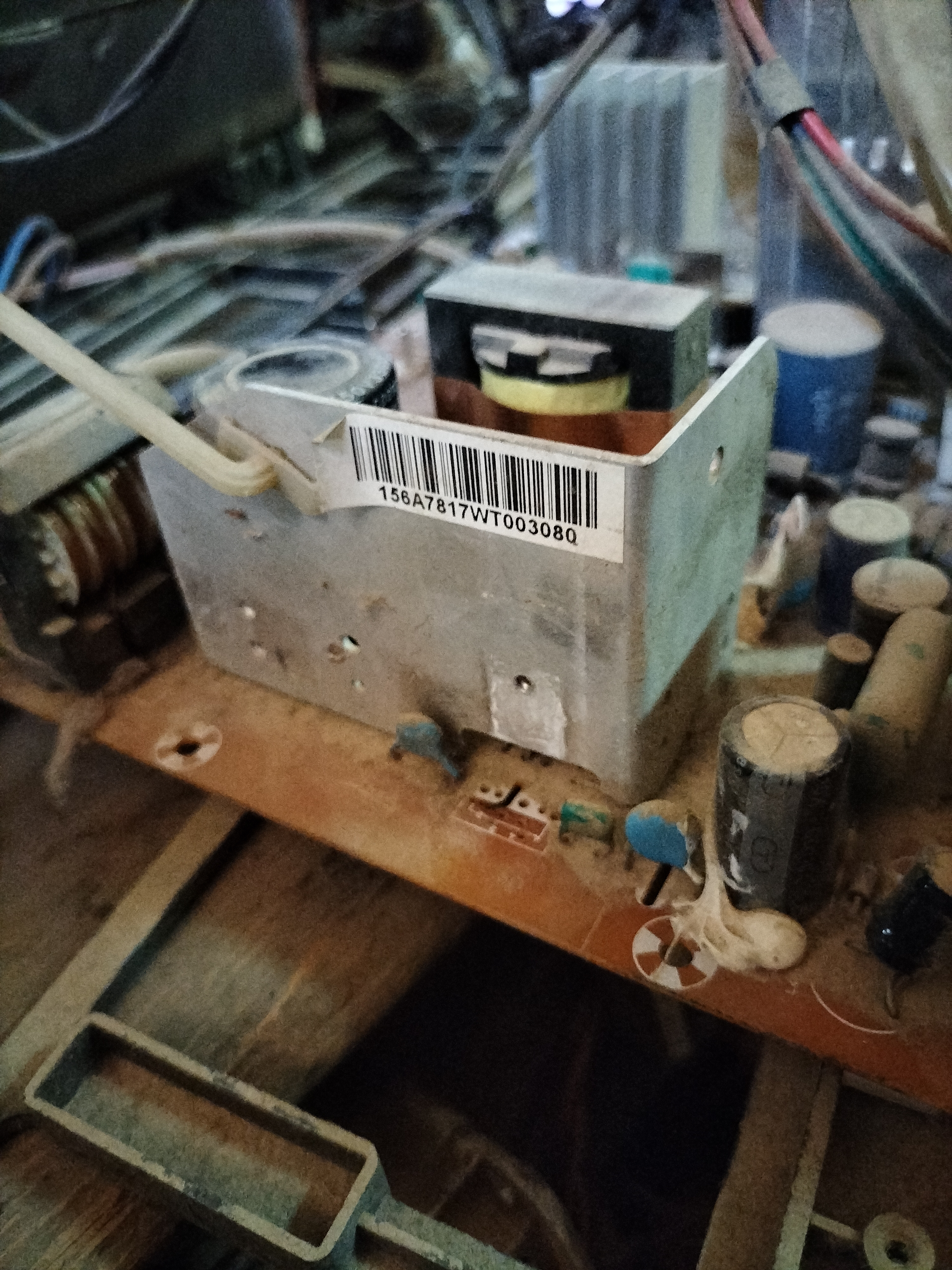

اريد معرفة رقم بور كهرباء اخى حافظ

ارفع صور للشاسيه من الاتجاهين

STR مش بور ارجو المساعده
قديم 2022/09/01, 02:47 PM
المشاركات : 7,198
افتراضي رد: موديل 29.211F P20
Main - JUG7.820.024
UOC - 8897CSBNG6PR4 / 8879CSBNG6UD7
Memory - 24C16A
SMPS - CQ1265RT
TR Chopper - BCK-42-0243
SAW - LBN38-78
Vertical - LA78041
Sound - LA42182 / LA42102
Stereo -° TA1343NG
Tuner - TAF5-C4I23
TV/AV - HCF4053BP
Tube -
FBT - BSC681(B)
HOT - 3DD1557
RGB Amp. - 2SC4544

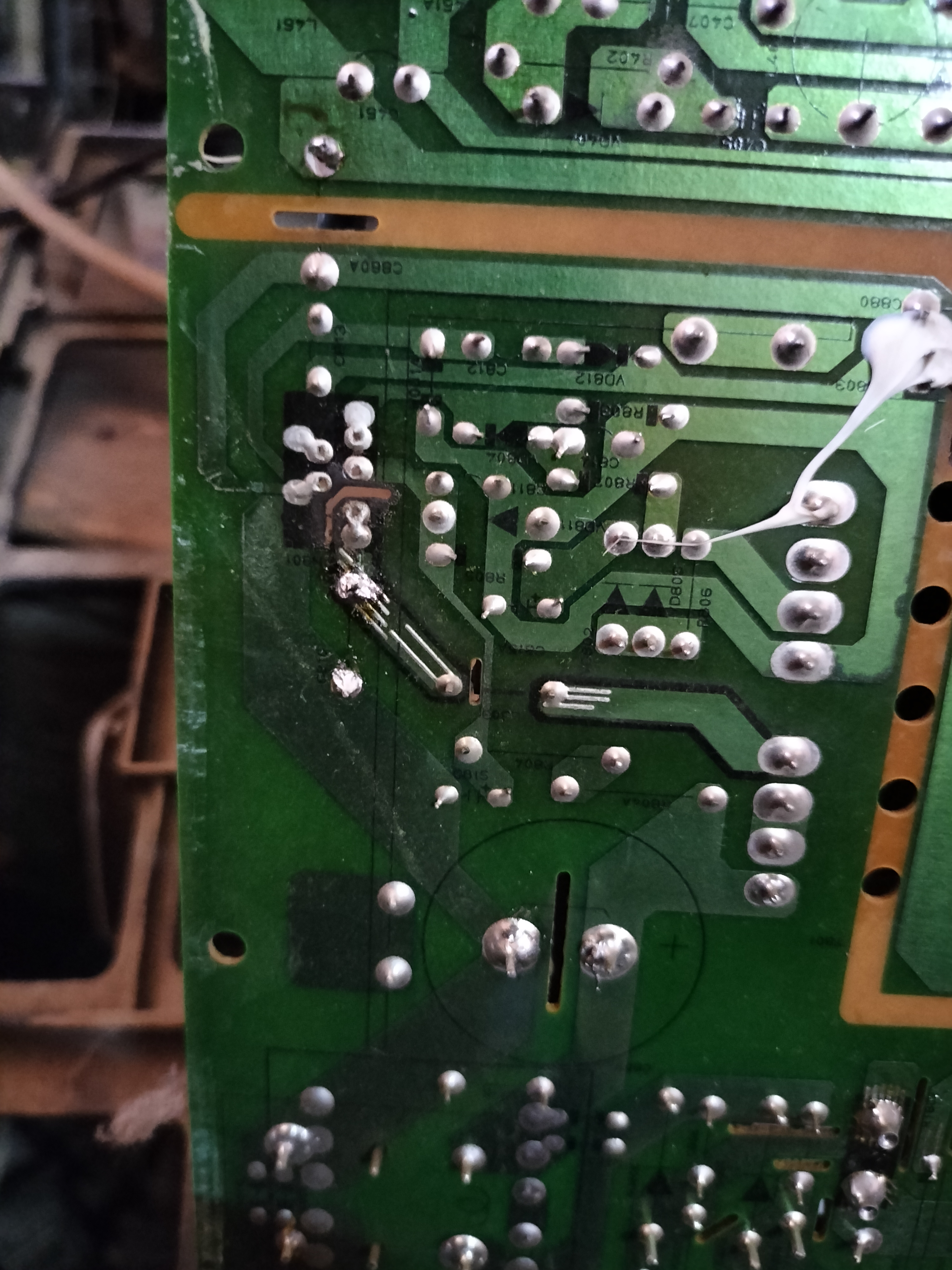

آلف شكرا على تعبك معايا
المهم محصلتيش STr
ركبت دائرة بور اظبط الفولت علي 110الجهاز يشتغل بس الصوره مربع ارفع الفولت ال125فولت الصوره تبقي تمام بس لو فصلت الجهاز وشغلته مره تانى ميشتغلش لزام أنقص الفولت إلى 110فولت
أرجو المساعدة

في دائره البور في سلكون شورط رقمهVD811
ممكن قيمتها
هل لهو دوار في العيب المذكور
أرجو الاهتمام

يامصروى طيب ممكن قيمت VD811

هو زنر18 فولت
