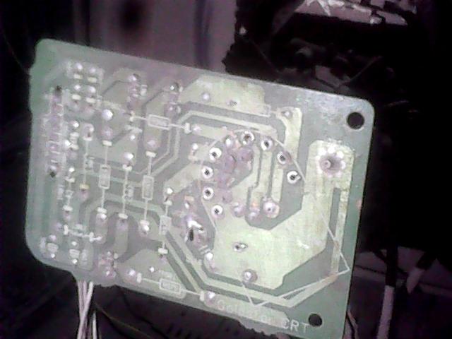

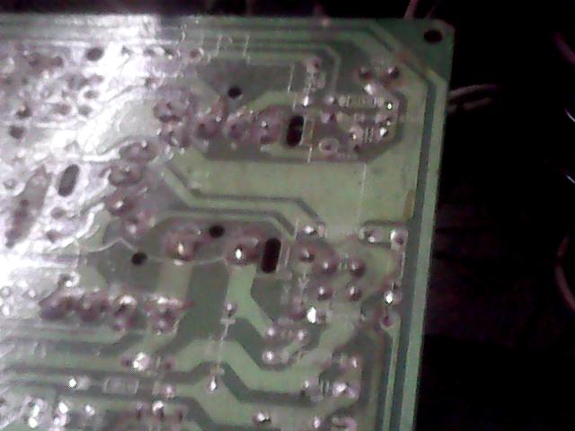

ارفع صوره لطراف لاين من ناحية لحمات
وصوره كارت الشاشه من ناحية لحمات

قديم 2020/10/05, 11:11 PM

معلش اسف نسيت وصورت الجولدى اللى على الطربيزه لحظه اعيد التصوير
