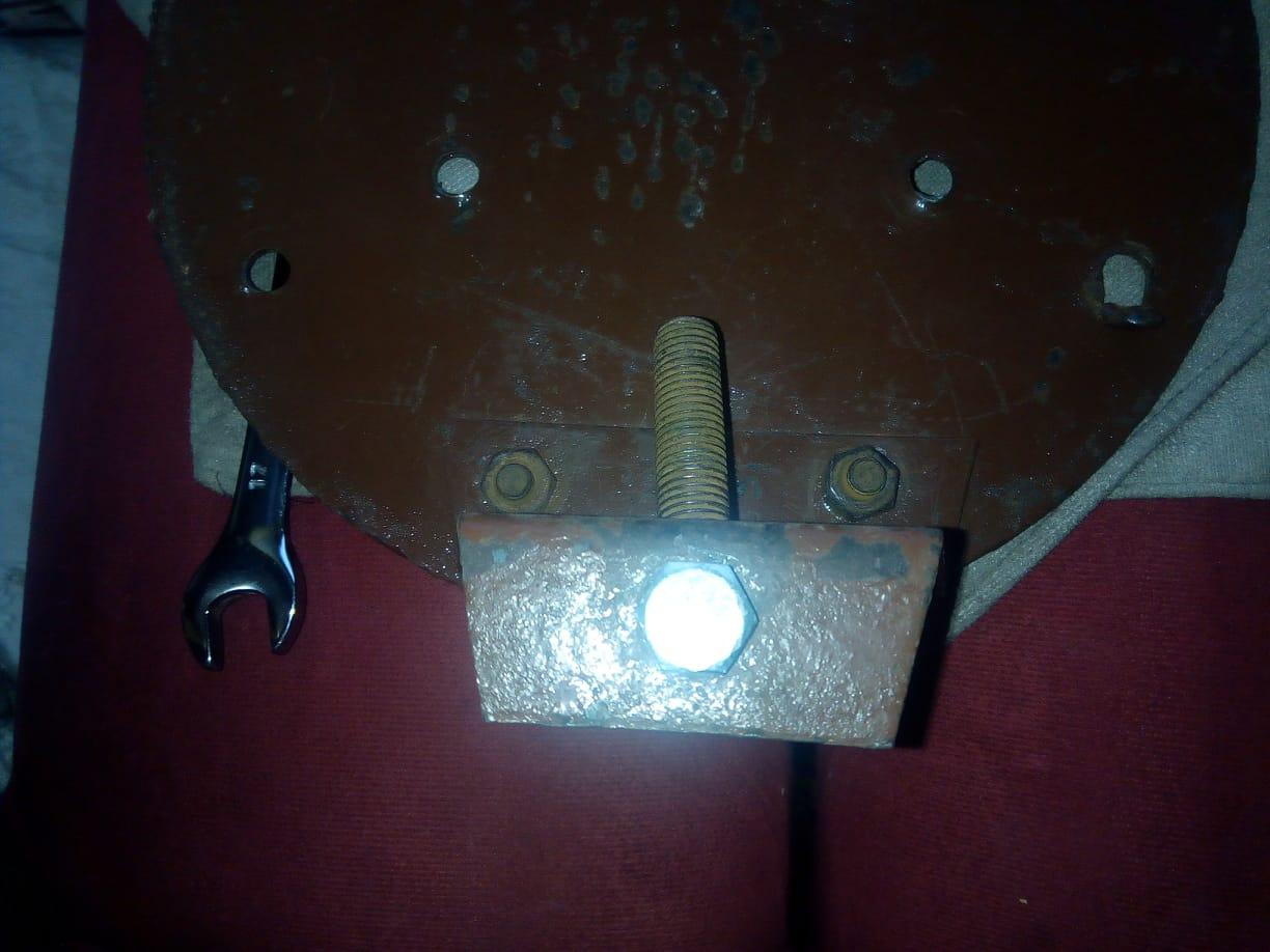

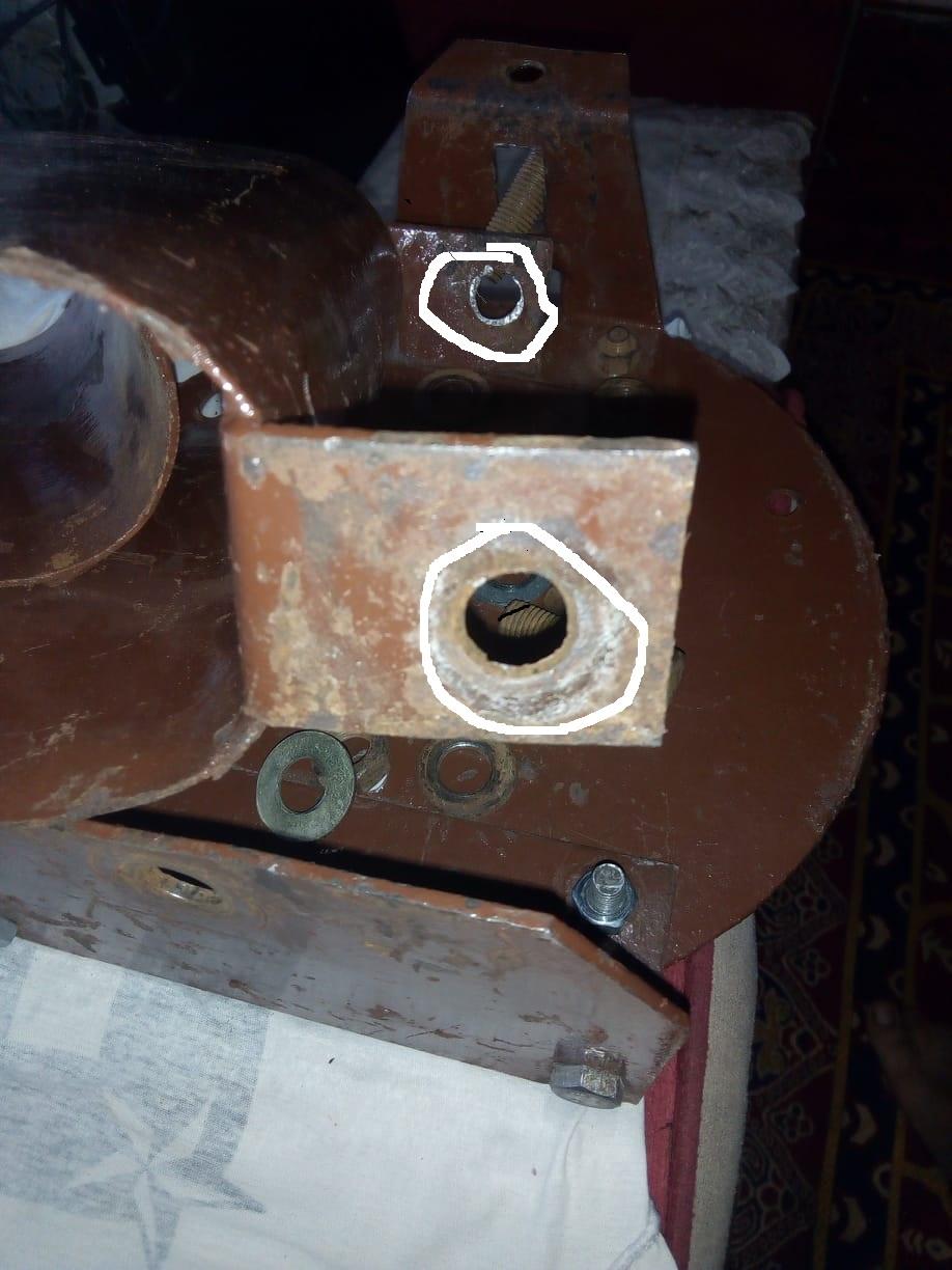

انا فكيت البولار علشان ادهنو وجيت اجمعه تاني لقيت في حجات غلط يعني الجلب فيها بوش مش عارف من اي ومش عارف اجمع البولار تاني ممكن اعرف المشكله من اي في البولار ولا انا اللي مش عارف اجمعه
.... وشكرا لكم ارجو الرد سريعا ....
ده شكل البولار

ارفق الصور ياغالى

مسمارين الحركه المشارإليهم محتاجين ربط أكثر من ذلك ولكن بحيث إن الطبق يكون خفيف فى الحركه بعد ربطهم تشوف البوش لو لسه موجود حتاخد البولار للمخرطه ويعملك جلب جديدة لان الجلب بتكون اتاكلت والبوش يتسبب فى مشاكل فى المدار

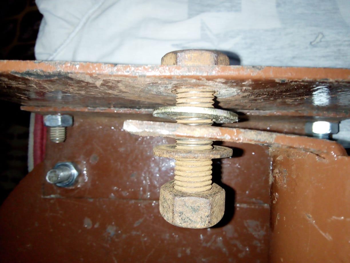

كما أشار الأخ الكريمshrifstar84 فى متابعته الجيده بأن هذا التركيب خاطىء ويحتاج للربط الجيد
وبدورى أقول أنه خاطىء وناقص أيضا بعض أجزاء البولار التى لاغنى عنها ، فراجع معى هذه الصوره
ولتصنع ربطا محكما وصحيحا وحر الحركه عليك بالتالى
أولا - توسيع حرف اليو المتحرك (الذى به الثقبين يمين وشمال )ليكون مقاس الجزء الثابت تماما وتكون أطرافه موازيه للجزء الثابت
ثانيا التركيب الصحيح ، المسمار الثابت ع الشمال تركب فيه الأجزاء الموضحه بالصوره على النحو التالى
1) ورده 24 مغطاه بالشحم قبل حرف اليو
2) إدخال الجلبه الصغيره داخل فتحة اليو الشمال
3) ورده 24 مغطاه بالشحم بعد حرف اليو
4) صامولة زنق زى اللى فى الصوره بها لوك بلاستيك أو صامولتين متكنترتين على بعض
ثالثا الجزء ع الشمال
1) ورده 24 مشحمه بين الجسم وحرف اليو
2) جلبه داخل فتحة اليو
3) وره 24 مشحمه بعد حرف اليو
4) صامولتين متكنترتين
رابعا : بهذه الطريقه لايتحرك المسمار أو الصواميل من أى ناحيه وإنما يتحرك حرف اليو فقط بحريه بدون إحتكاك أو ثقل
والله أعلى وأعلم

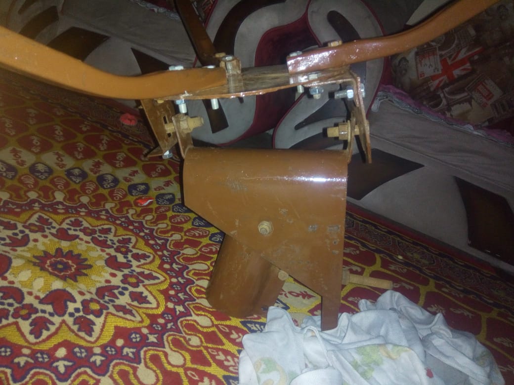

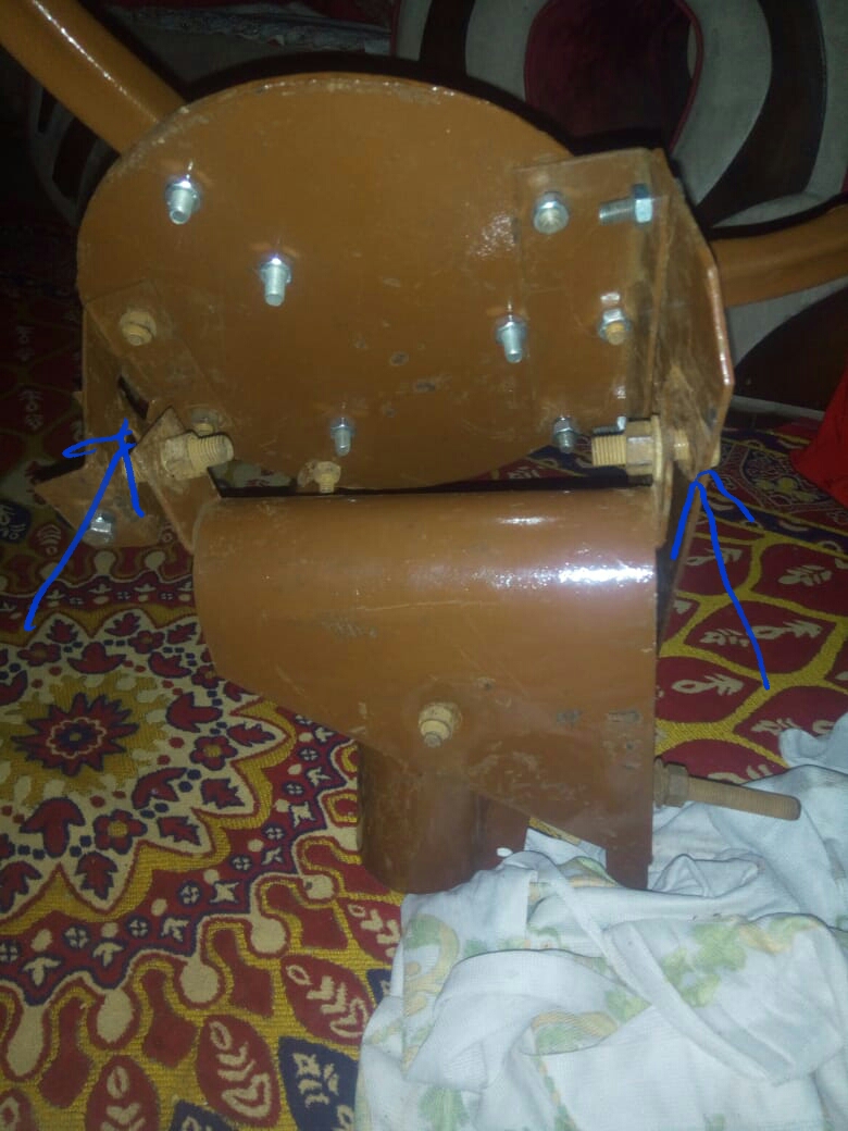

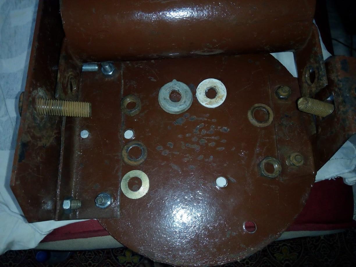

متشكر جدا جدا علي الرد وعلي الشرح الرائع ا/ شريف بس هو مفيش جلب اصلا مع البولار انا اعمله عند الخراط
[IMG][/IMG] تمام كده
والمفروض يبقا ده التركيب
وده مكان الجلبة
ومعلش انت كاتب ثانيا الجزء اللي علي الشمال وثالثا الجزء اللي علي الشمال مش محدد الجزء اللي علي اليمين

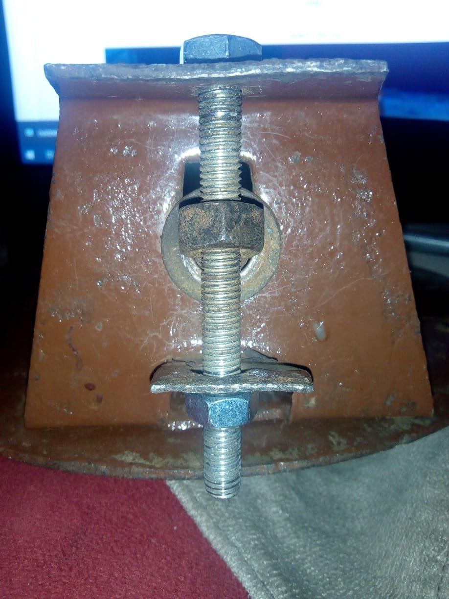

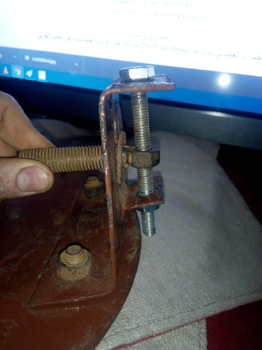

بص ياباشمهندس
حضرتك المسامير دى مش بتاعة البولار يبدو إنك طيرت الأصليه بالصاروخ أثناء التحديث أو إنك إستلمته كده
المسمار الأصلى بيبقى 24 يعنى بيتربط بمفتاح 24 والسن فيه مش كامل قريب من اللى فى الصوره جزء منه عند الراس مش مقلوظه
والجلبه بتبقى داخله فيه شحط وكذلك فى فتحة اليو بتاعة البولار وسمكها 4.5 مم تقريبا
كمان الناحيه اليمين حضرتك لاغى رجلاش الديكلاينيشن زى اللى فى الصوره التانيه وحتخلى المسمارين زى بعض ، ممكن
مافيش مشكله بس حتوسطن المسمار اللى ع الشمال فى المشقبيه اللى كان بيتحرك فيها المسمار الأصلى ، وتزود ورده عند الرأس
والله أعلم

لا والله ياحج شريف هو جاي كده بس انا فهمت قصدك واجيب المسامير دي بكرة ان شاء الله انا استفدت منك كتير والله ولعلم مسمار رجلاش الديكلاينيشن موجود بس انا لما صورت مكنتش مركبه ودي صور للتوضيح انا اجيب مسامير 24 تمام بس موضوع الموسرة اسهل ولا الجلب

برده باشمهندس المسامير اللى حضرتك مصورها مصنعه مش أصليه وحتلاقى الورده اللى عند مسمار الرجلاش مش راسيه على حاجه
لو عايز تعدل البولار زى إقتراحاتى فى موضوع بوش الجلب أسهل لك تلحم الصامولتين الجلبه فى حرف اليو حسب الإرشادات فى الموضوع
وممكن برده موضوع الماسوره بس تلحمها فى اليو
وف جميع الأحوال مفروض توسع اليو بحيث بينه وبين الجزء الثابت صاموله 24 وورده
أوزن الأفكار ودورها فى مخك كويس وناقشنى فى النقط اللى عايز تعملها أو تقترحها
والله أعلم
