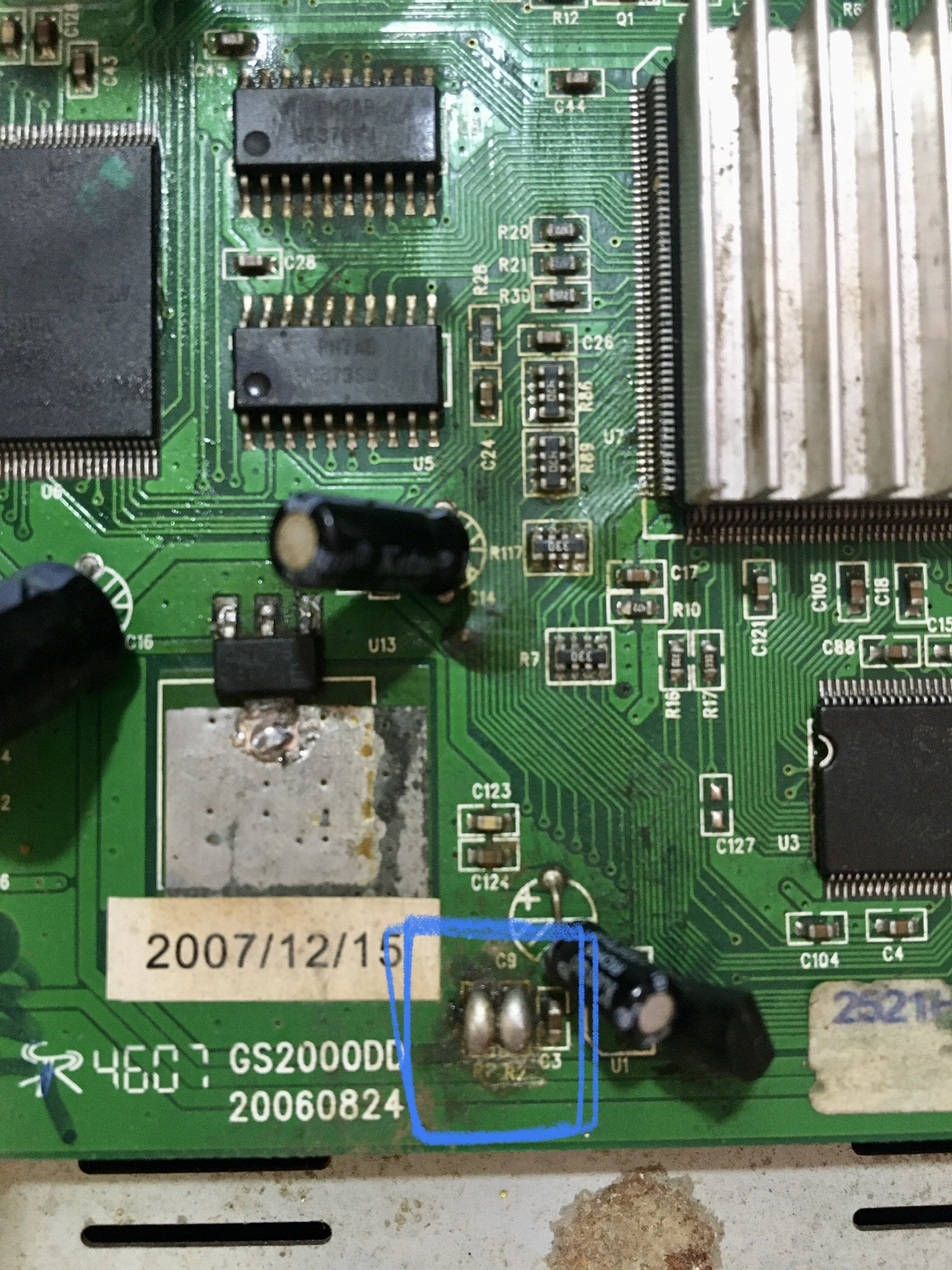

جالي رسيفر هيروشيما فرجن4البرتقالي القديم بيتاخر في التشغيل وعامل لمبه حمرا ولمبه خضرا ونقطتين خضر بدون تردد فكيت وغيرت مكثفات 16/1000والمكثف الكبير مفيش فايده غيرت السوفت الي دراجون اشتغل قفلت بور خلفي وفتحته رجع العطل تاني ممكن رايكم في المشكله دي

انا قست المقاومات الرباعيه قياسها مظبوط33
والمقاومتين الي في الصوره التانيه متشالين ومعمولين قفله بالقصدير .
