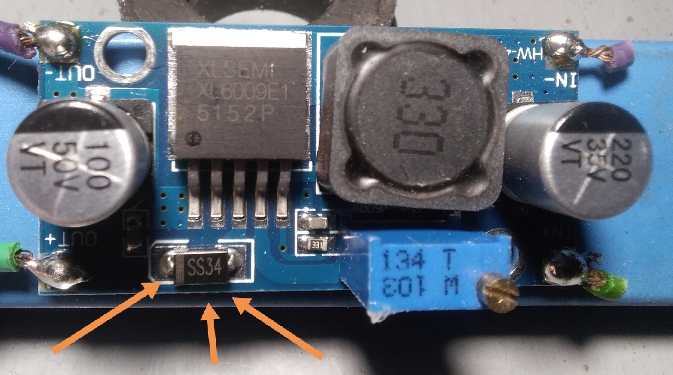

يا جماعة الخير انا اشتريت
DC-DC Booster 3V-35V Adjustable Step-Up Converter Module 2.5A
و انا بجرب عليه شحن بطاريات اللثيوم ركبته على شاحن 12 فولت 5 أمبير علشان يرفع الفولت الي 12.6 فالجزء ده المشار ايه في الصورة ضرب و طلع دخان
فكنت عايز اعرف هل الدايود ده SS 34_ 3 A منتشر في محلات الالكترونيات في باب اللوق و لا لأ لان بحثت عليه في موقع رام و فري الكترونك و النخيلي على الانترنت لم اجده فهل هو موجود في السوق فعلا بدل ما ادب مشوار على الفاضي و الف شكر لكم

معرفش موجود ام .لا
بس هو موجود على مواقع مبيعات
بس تقدر تركب اى دايود عادى يحمل نفس الامبير او اعلى امبير واحد كمان
عشان حيقل معاك عند التحميل
وحيقوم معاك بنفس الوظيفه
وركبه على الدليل ذى اللى راكب

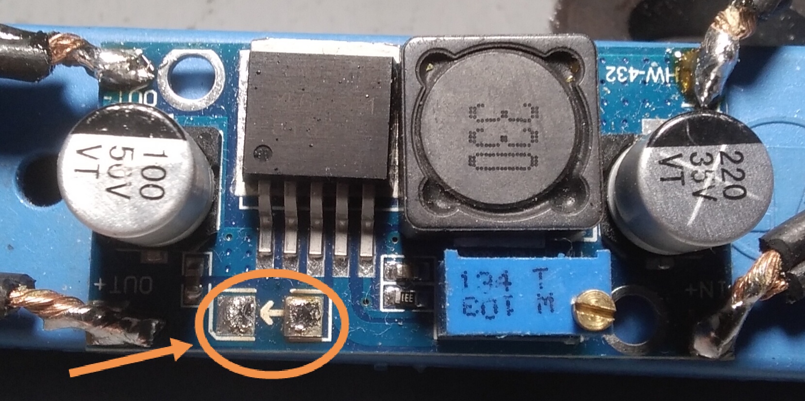

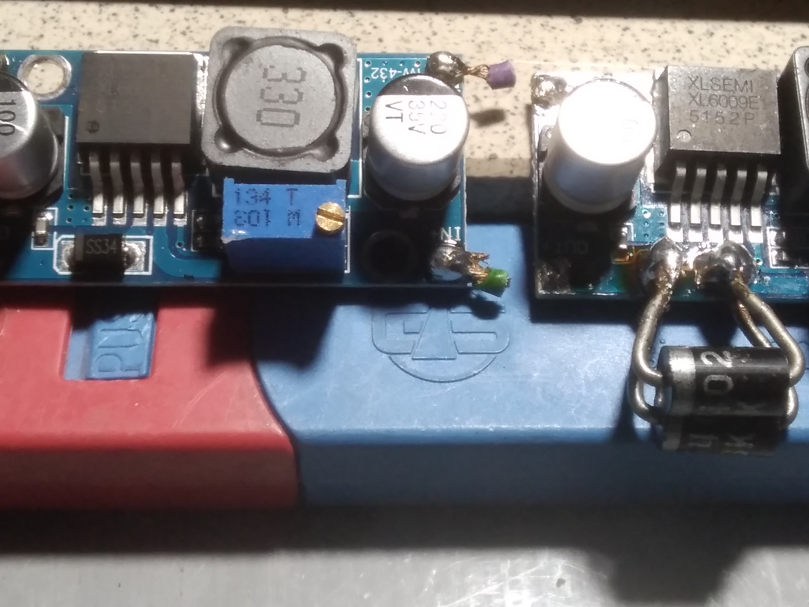

اخي العزيز الفاضل Fathymosa انا نفذت الي حضرتك قولته لي و ركبت ٢ دايود كل و احد ٣ امبير رقمه lN 5402 SK و المشار له في الصورة الاتيه
لكن انا في حيرة الان الصورة الثانية اتجاه السهم غريب
المفترض أن في الدايود ان الفولت يسير من القطب السالب الي الموجب لكن اتجاه السهم يشير الي تركيب الدايود العكس فهل تركيب للاثنين دايود الان في الاتجاه الصحيح ام لا و لك مني كل الشكر و الاحترام

تمام كده نفس الدليل انت ركبته
صح ذى الدليل اللى حضرتك
نزلته فى اول مشاركه ss34
نفس الاتجاه تمام كده
